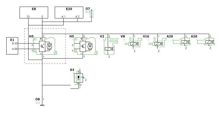

    Witam. Potrzebuje schemat 4 pinowych wtyczek do silników (sterowników) kolektora sącego klap w 3.0TDI w audi a6 2004r silnik ASB. Są to silniki klap o oznaczeniu: lewy v157 i prawy v275. VIN auta: WAUZZZ4F25N007555.

    Dzięki, kolory mam ok. W prawym kolektorze jeden pin mam gdzieś przerwany w wiązce. Chce wszystkie 8 kabli sprawdzić dla pewności ale nie wiem gdzie te piny idą. Wiem że jest masa plus i dwa sygnałowe w każdej wtyczce. Pewnie idą do ecu silnika ale do jakich pinów ..... nie wiem :( tak bym sobie miernikiem wszystko posprawdzał przejścia. Moja elsa niestety nie ma schematów c157 i v275 od 3.0tdi.

    Z pierwszego do ECU - b19, a31
    Z drugiego do ECU - b36 a88
    1 pin to masa, 2 pin zasilanie.
  • #5 16707614
    inhoss
    Super :) Masz może foto schematu?
    #6 16707624
    lukash3
    Takie coś - to są elementy h5

    to pewnie będą wtyczki z ecu: t60b/ piny 19 i 36
    oraz t94a/ piny 31 i 88.

    Potwierdzam piny 36,19 i 88,31.

    Znalazłem też w elsawin schemat. Wszystko się potwierdza. :)
