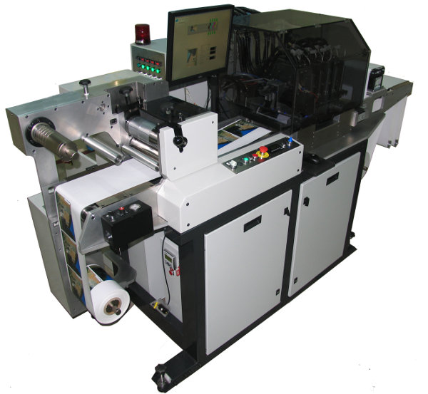

    Niedawno przestrzegaliśmy, na łamach forum, żeby nie korzystać z modułów Arduino jak i samego IDE w zastosowaniach komercyjnych. Wielu z Was się z tym zgadzało, ale były także głosy sprzeciwu. Wielu konstruktorów się z Wami zgadza, uważają oni, że moduły Arduino rzeczywiście nadają się do konstrukcji urządzeń.
    Arduino okazało się być idealnym wyborem dla JF Machines Ltd - producent zaawansowanych, przemysłowych drukarek cyfrowych. Dzięki wykorzystaniu bezpiecznej, otwartej i sprawdzonej platformy sprzętowej i programowej firma mogła stworzyć niedrogi interfejs do podłączenia swoich drukarek do komputera PC w bardzo krótkim czasie i niewielkim nakładem sił.
    Autor artykułu pracował w JF Machines w 2009 roku, gdzie odpowiedzialny był za tworzenie oprogramowania operatorskiego dla nowej cyfrowej drukarki - PicoColour. Taka drukarka to nic więcej, jak tylko znacznie większa, szybsza i wytrzymalsza drukarka o zasadzie działania podobnej do tych domowych urządzeń - 1,5 tony precyzyjnej mechaniki i elektroniki. Dotychczasowo sterowana ona była z pomocą dedykowanych układów elektronicznych i sterowników programowalnych (PLC), jak ma to miejsce w większości tego rodzaju urządzeń - produkowanych w niewielkich seriach, zaawansowanych systemów.
    PLC jest zazwyczaj programowany w jakimś wysokopoziomowym języku programowania, często np. w języku drabinkowym. Idealnie nadaje się do sterowania urządzeniami przemysłowymi, nie wymaga zbyt dużej ilości zewnętrznych układów elektronicznych etc, ale nie jest pozbawiony wad. Głównym problemem jest tutaj ogromne przywiązanie do marki. W większości wypadków, jak nie w każdym, PLC to rozwiązania mocno dedykowane, więc jeśli zaprojektowało się już całą platformę, osprzęt i oprogramowanie dla danej aplikacji wykorzystującej konkretny moduł PLC ciężko jest wykorzystać inny moduł. Jeśli producent w takim momencie zaprzestanie produkcji konkretnego modułu lub też, co gorsza, z jakiegoś powodu w ogóle wycofa się z rynku, to mamy poważny problem.
    Jeśli mamy odrobinę szczęścia, to może okazać się, że dana firma wprowadziła do swojej oferty podobny, nowszy PLC, będący jego funkcjonalnym zamiennikiem - nie da się nim od tak po prostu zastąpić starego PLC, ale ma podobne możliwości, więc nie jest wymagane zbyt wiele pracy, aby podmienić moduł PLC. Identyczny problem jest z oprogramowaniem - jest ono pisane w oprogramowaniu dedykowanym do modułów danego producenta i danej rodziny PLC. Oznacza to, że w momencie wycofania wsparcia dla konkretnego PLC nasze oprogramowanie staje się zupełnie bezwartościowe. Z uwagi na te zależności wykorzystanie modułów PLC w seryjnie produkowanych urządzeniach jest problematyczne i co jakiś czas trzeba mierzyć się z takimi wyzwaniami jak opisane powyżej. Jeśli teraz dołożymy do tego wysoką cenę takich urządzeń, to nie ma co dziwić się, że wiele firm robi wszystko co możliwe aby z nich zrezygnować. Ale czy są jakieś alternatywy?
    Jedną z takich alternatyw jest Arduino. Większość z nas zna je z hobbystycznych, amatorskich projektów, ale nie oznacza to, że nie może znaleźć zastosowania w profesjonalnych, złożonych systemach. Przed takim wyzwaniem postawił właśnie ten ekosystem autor artykułu. Postanowił on oprzeć kontroler systemu cyrkulacji tuszu w drukarce o moduły Arduino. Sprawne działanie tego modułu jest kluczowe dla długofalowego powodzenia w druku, a jednocześnie sterowanie nie jest aż tak bardzo złożone. System ma za zadanie sterować precyzyjnie podnoszeniem i opuszczaniem pięciu pojemników z tuszem, znajdujących się w drukarce, aby utrzymać stałe ciśnienie tuszy. Dodatkowo układ mierzy także temperaturę w układzie (trzeba dostosowywać do niej ciśnienie tuszy), informuje użytkownika o ewentualnych awariach jak i komunikuje się z operatorem. W takiej aplikacji doskonale sprawdzić by się mógł moduł PLC, jednakże Arduino okazało id być równie dobrym rozwiązaniem.
