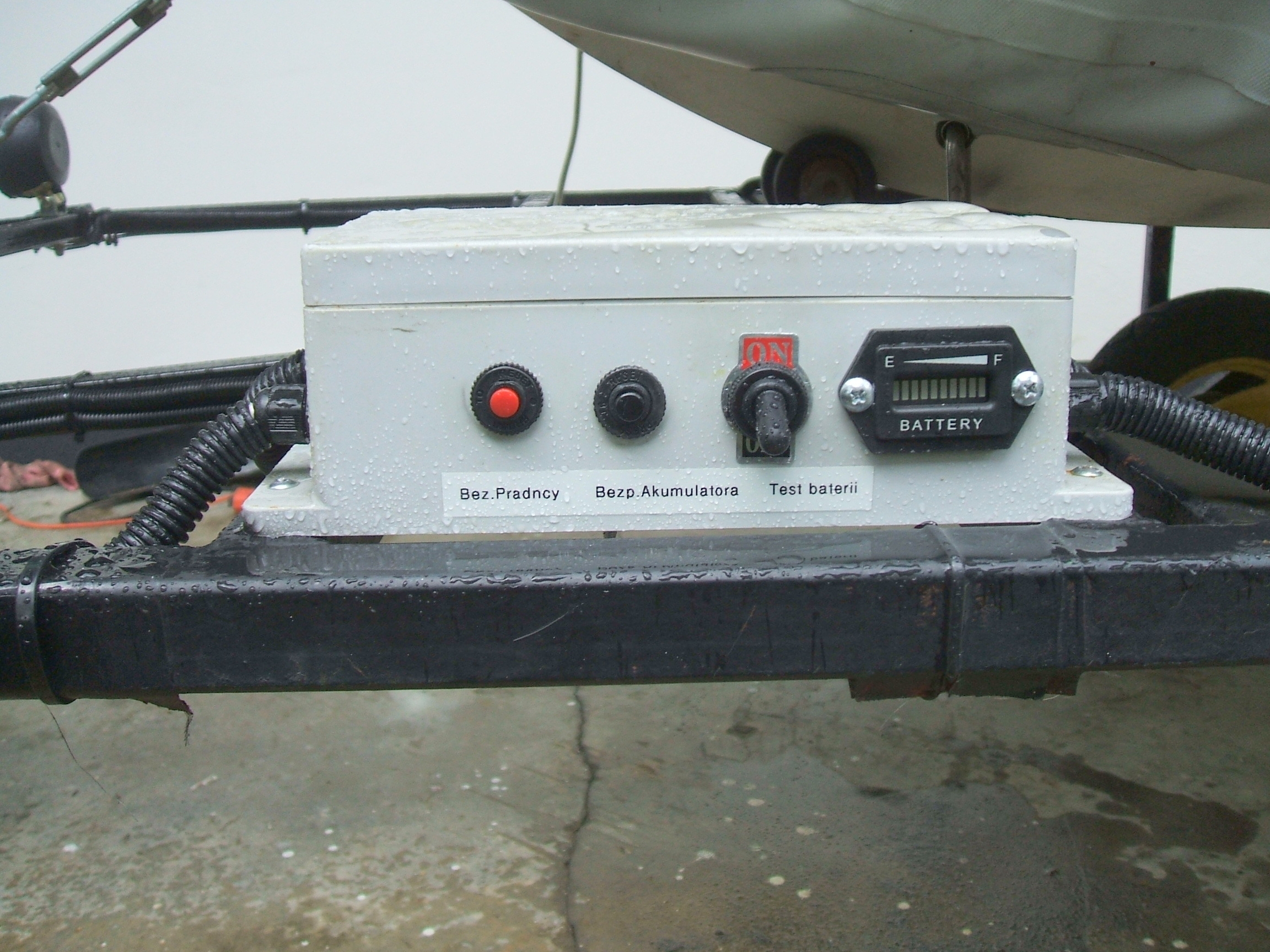

  • Witam. Jak dotychczas zaprezentowałem na Forum tylko dwie konstrukcje zawierające troche mechaniki. Dźwig osobowy i stolik do maszyny offsetowej. W końcu ,,Mechatronika" jednak zobowiązuje :D .Zainspirowany filmem You Tube (szczerze przyznaje) https://www.youtube.com/watch?v=qBDYj1vbdpg , faktem budowy nowej przystani w odległości kilometra od domu, oraz głęboką niechęcia do oszpecenia sedana klasy premium mocowaniem haka holowniczego postanowiłem; :!: :arrow: Zbudować samojezdną przyczepę podłodziową. Wybór padł na najtanszy chinski traktorek jednoosiowy typu 330, z silnikiem Yanmar 350 ccm. Resztę wykonałem sam, tzn. ramę przyczepy, amortyzowane zawieszenie (elementy chinskiego skutera - tego tu nie brakuje :D), hamulce hydrauliczne jw, z zastosowaniem pompy sprzęgłowej Mitsubishi, oświetlenie, czyli instalację elektryczną z użyciem silnika wentylatora chłodnicy od Toy. Avensis, jako pradnicy. W miare pytań odpowiem szczegółowo.

    Pospawałeś fajny projekt, tylko wydaje się on zbyt delikatny w okolicy siedzenia kierowcy. Moim zdaniem główna podłużnica mogłaby być grubsza.

    @piotr_go Śruba wytrzymałościowa M14, ułożyskowana na dwóch łożyskach igłowych wewnątrz tulei "dyszla", z nakrętką samokontrującą. Przegubu dla pochylenia bocznego nie przewidziałem, ze względu na miękkie zawieszenie przyczepy i jazdę tylko po drodze z nawierzchnią betonową albo asfaltową. Naturalnie oryginalne opony traktorka do wymiany na typowe - samochodowe. Tylko traktorek ze sklepu - przyczepa od A do Z moja robota :D Siedzenia pojazdu i łodzi są superkomfortowe - produkt mki. "Kubota". Wcześniej na łodzi były zwykłe - łodziowe.
    @Thunderacer Tak Kolega sądzi? Rura o przekroju kwadratowym 50x50 + ceownik 25x50 jako "kręgosłup" konstrukcji. Nie wydaje mi się, by było to za słabe.

    Przekrój profilu to jedno, drugie to grubość jego ścianki i długość dźwigni. Ja osobiście jestem zwolennikiem dużego zapasu, jeśli chodzi o wytrzymałość materiałową. Jakbym miał wybierać, to dałbym profil 100x50, oczywiście dłuższym bokiem pionowo. Lub dwa równoległe profile 50x50 tworzące coś a'la kratownicową ramę. Oczywiście wierzę Ci, że Twoje rozwiązanie wytrzymuje (bo jakby było inaczej, to być wprowadził zmiany).

    @kkknc Oczywiście. Spora jest rozpietośc generowanego napięcia w zależności od obrotów. I tak, przy typowych 1000 rpm na sprzegle POM, z którego to jest napędzane bezpośrednio, prądnica daje ok. 9 VDC przy prądzie zwarcia 9 A. Zastosowałem jako regulator taką dziwną przetwornicę - gotowca :cry: . Zasilanie od 5 do 30 VDC, a na wyjsciu ustawialne i stabilizowane, w tym przypadku 15,2 VDC - oraz diodę w szereg z akumulatorem żelowym 12V/ 20 Ah
    https://www.amazon.co.uk/Constant-Current-Voltage-Converter-Regulated/dp/B00E8D7XYG
    Akumulator jest zamontowany naturalnie w łodzi - bo ładuje się podczas jazdy z domu na przystań, w dzień. Łodź idzie na wodę, akumulator + panel PV zasila odbiorniki w łodzi - GPS, echosonde, radio, czasem małą lodowkę peltierową. Przyczepa z traktorem parkuje na parkingu. Często jednak wraca się o zmroku, zatem akumulator musi byc powtórne ładowany , ze wzgledu na swiatła drogowe , stąd mała prądnica.

    15,2V nie za dużo jak dla trwałości akumulatora? No chyba że żelowy i zależy ci na pełnym naładowaniu. Ale to skraca żywotność.

    @Michal1848 Ok. połtora miesiąca, z tym ze szkielet przyczepy był gotowy. Była ona używana przeze mnie jako holowana za samochodem. Zatem wzmocnienie konstrukcji, przebudowa zawieszenia (koła do wewnątrz) hamulce hydrauliczne - z tym najwiekszy byl problem; z zamocowaniem zacisków i tarcz. Oraz instalacja elektryczna. Na foto ,,hydrauliki" prądnica jeszcze nie zamontowana. POM zaślepiony.
    @ThunderacerCzy aby na pewno ? :D
    Skrzynka ,,elektryki" i hydraulika. ..i .na trasie testowej :D ....
