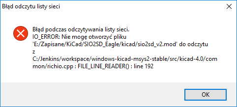

    KiCad - błąd odczytu listy sieci przy zmianie ścieżki projektu
    Dodam, że projekt znajduje się pod inną ścieżką ( d:\Mariusz\Zapisane\KiCad\SIO2SD\
    Netlista i tak się importuje, ale... Ktoś wie, jak pozbyć się tego irytującego komunikatu?

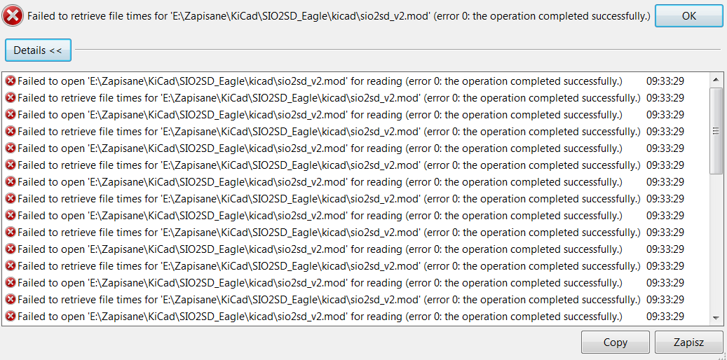

    No właśnie generuję listę za każdym razem (brak komunikatów o błędach).
    Ale już zaczytanie listy do PCBnew zwraca to:
    Gdzieś jest zaczyta stara ścieżka do projektu (tylko nie wiem, gdzie)... Czekaj, znalazłem, w pliku "sio2sd_v2.scr" jest stara ścieżka.
    Zastąpiłem ją właściwą ścieżką, zrestartowałem KiCad-a, i teraz netlista zaczytuje się do PCBnew bez błędów.
    Nie kojarzę co to za plik .scr, ale zastanawiam się, skąd wzięła się tam stara ścieżka, dlaczego się nie zaktualizowała.
    --- edit ---
    Chociaż nie. Błąd dalej się pojawia, jak przy imporcie netlisty zaznaczę "Zamień footprinty (jeśli trzeba)".
    Coś jest dalej nie halo.
    --- edit ---
    W pliku fp-lib-table też była zła ścieżka, zastąpiłem, ale problem ciągle istnieje.
    --- edit ---
    Dobra, naprawiłem ;-)
    Ustawienia -> Zarzędzanie bibliotekami footprintów -> Biblioteki własne projektu -> i tutaj trzeba było zmienić ścieżkę do pliku .mod
