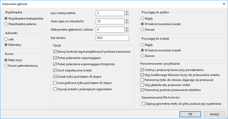

    Pytam, bo znaleźć nie mogę. - czy jest możliwość prowadzenia w KiCad ścieżek pod kątem prostym? Potrzebuję odtworzyć PCB, które było tak projektowane, 1:1. Domyślnie ścieżki zaginane są pod kątem 45 stopni (przełącznik "/" pozwala ustalić w którą stronę zaginać), natomiast nie wiem, jak ustawić zaginanie pod kątem 90 stopni.
    Dziękuję pięknie za pomoc.

    MES Mariusz
    Poziom 36  
    Dzięki.
    Ustawiłem sobie tak:
    KiCad - jak ustawić ścieżki pod kątem prostym zamiast 45 stopni?
    Widzę, że teraz mogę ścieżki kłaść pod dowolnym kątem. Ale nawet, jak to robię pod kątem prostym, to wiedzę, że poprzedni segment zostaje lekko poprawiony i tak do 45 stopni (muszę go potem poprawiać za pomocą "D").
    Rozumiem, że nie da się tego lepiej ustawić w domyślnym widoku (może powinienem spróbować OpenGL, Cairo?)
    Generalnie dążę do możliwości stawiania ścieżek wyłącznie w pionie lub w poziomie.
    Wiem, że takie łączenie nie ma zastosowania, ani merytorycznego, ani praktycznego, niemniej potrzebuję odtworzyć coś 1 do 1 (nie moje, nie dla mnie).
    --- edit ---
    Takie ustawienie jest dobre:
    Niemniej pozostaje efekt ścinania kątów prostych do 45 stopni. "Ficzer" całkiem niezły, pytanie tylko, czy da się go jednak wyłączyć:

    Hej - gdzie ta opcja jest w nowym Kicad 6?
  • #5 19992266
    ZbeeGin
    W przypadku programu KiCad 6 wystarczy użyć skrótu klawiszowego by zmieniać tryb prowadzenia ścieżki: CTRL + / (ukośnik).

    Zaś w programie KiCad5 można podczas prowadzenia ścieżki wspomagać się wciśniętym klawiszem CTRL. (Przy czym po wciśnięciu klawisza trzeba ruszyć kursorem by się ścieżka wyprostowała, jeśli była złamana pod kątem 45 stopni).
