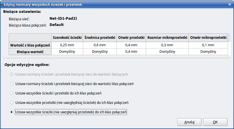

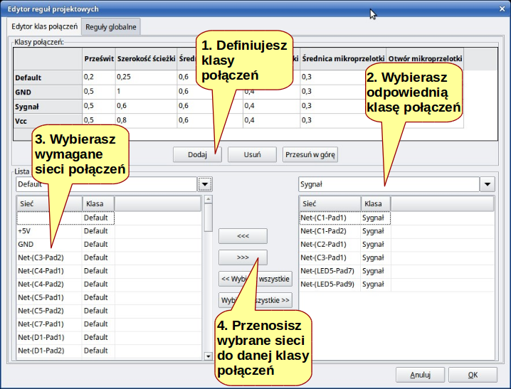

    Kolejne szybkie pytanko, bo błądzę. Czy da się globalnie zastosować zmianę reguły projektowej (np. zmiana grubości ścieżki z 0,25 na 0,3 mm) bez klikania w "E" na każdym pojedynczym już narysowanym segmencie / ścieżce?

    To wiem (ale dzięki za obrazek) :-). Problem w tym, że jak masz już narysowane pół płytki, to zmiana zasady nie spowoduje aotomatycznej zmiany na połowie narysowanej już płytki. Musisz postawić kursor myszy nad każdym segmentem / ścieżką, i wcisnąć klawisz "E". Ten klawisz "wstrzykuje" zasadę z reguł projektowych do wcześniej narysowanej ścieżki, nad którą znajduje się kursor. A ja chcę, by zasada zadziałała natychmiast dla całego wcześniej narysowanego obwodu.

    Christophorus napisał:
    Jest jeszcze funkcja w menu kontekstowym myszki Edycja rozmiarów wszystkich ścieżek i przelotek. Wywołuje ona okno widoczne na rysunku poniżej. Może ona się sprawdzi w niektórych przypadkach?
    KiCad, reguły projektowe, zmiana grubości ścieżek, jak zastosować bez klikania E
    Zadziałało! Dzięki :-)
