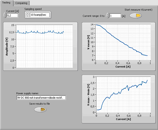

    Zgodnie z oczekiwaniem, wraz ze wzrostem poboru prądu obniża się średnie napięcie oraz zwiększa się zakres wahań (bo to tylko mostek prostowniczy + kondensator).
    - ustalenie zakresu prądów i pomiar charakterystyki U(I) zasilacza (zmierzmy powyższy zasilacz w zakresie 0-2000 mA)
    Tester zasilaczy na Atmega8 + USB (aktywne obciążenie)
    (wykreślane jest Usrednie(I), Umin(I), Uwahan(I) - widac.
    Teraz wydało się, że deklarowana na etykietce zasilacza wartość 9V 850mA to chyba wartość z kosmosu - średnia wartość napięcia 9V jest osiągana już przy 300mA (dla wyższych prądów jest już tylko mniej), a z kolei wartość minimalna dla 300mA to 8V - gdybyśmy chcieli obciążyć taki zasilacz np. stabilizatorem 7805 to przy pobieraniu większego prądu niż 300mA, napięcie byłoby poniżej dopuszczalnej wartości stabilizacji i na wyjściu stabilizatora nie otrzymalibyśmy 5V tylko mniej!

    Oprogramowanie po stronie PC - LabView
    Projekt spodobał mi się na tyle, że postanowiłem go też wykorzystać na uczelni do zrealizowania przedmiotu PSYL (Programowanie w LabView) - aplikacja sterująca po stronie PC została napisana od zera w LabView (jest to metodyka polegająca na programowaniu graficznym). Po stronie sprzętu nie była konieczna ŻADNA zmiana (jedynie wygenerowanie nowego sterownika dla LabView z nowymi numerami USB VID/PID).
