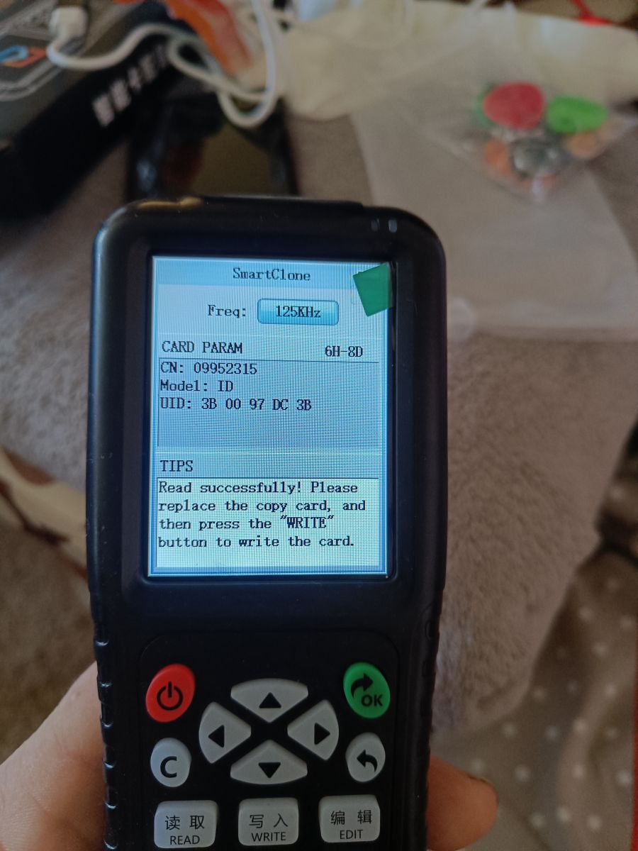

Jestem instalatorem i podaje informacje wyjasniające odnośnie RFID które można zaprogramować i można klonować.
Klonujemy gdy nie jest mozliwe uzyskanie od spółdzielni czy wspólnoty oraz gdy instalator jest nieznany.
Teraz wyjaśnienie dlaczego nie mozna czasami sklonować breloku lub karty - dziabeł tkwi w szczegółach, każda karta ma czipa
Wśród akcesoriów RFID znajdziemy np. karty RFID zakodowane oraz niezakodowane. Karty zakodowane posiadają 10-cyfrowy unikatowy kod, służący do identyfikacji i umożliwiający przypisanie do niej danych w systemie. Nie ma jednak możliwości ponownego zakodowania jej innym kodem. Analogicznie, karta niezakodowana, pusta, nie posiada owego kodu i daje możliwość nadania dowolnego kodu.
Urządzenia do klonowania rozpoznają
Odczytywane rodzaje chipów: TK4100, EM4100, EM4200
Dedykowane (pod klonowanie) Chipy programowalne: T5577, EM4305
Uwagi co do klonowania jeżeli macie swój brelok lub kartę przypisaną do mieszkania i mamy potwierdzenie otwierania zamka to nie sklonujemy swojego RFID dla sąsiada czy sąsiadów bo zwariujemy będziecie się czuli jak na lotnisku. Większośc czytających to rozumie a reszta może zadawać pytania.
