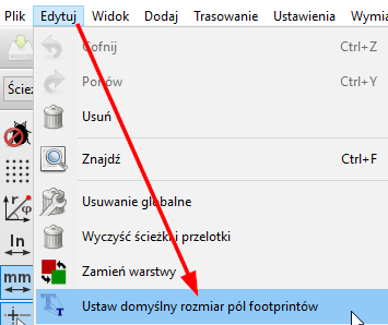

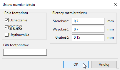

    Pojedynczo się da. Tylko, że jak na PCB jest 1000 komponentów, trudno robić to pojedynczo. Brakuje mi funkcji, która dla wszystkich komponentów zastosuje (zmieni) wysokość czcionki na 0,7 mm i grubość linii na 0,15 mm. Dlatego pomyślałem o skrypcie, który w ułamku sekundy powtórzy czynność dla wszystkich komponentów obecnych na PCB.
    --- edit ---
    Widzę, że nie tylko ja szukam takiego rozwiązania:
    https://forum.kicad.info/t/globally-edit-reference-designator-text/488
    I ten ktoś znalazł coś prostszego ;-)
    Ej, no, ludzie, czemu się nie chwalicie, że KiCad ma wbudowane narzędzie do globalnej zmiany parametrów tekstowych wszystkich komponentów na PCB? :-)
