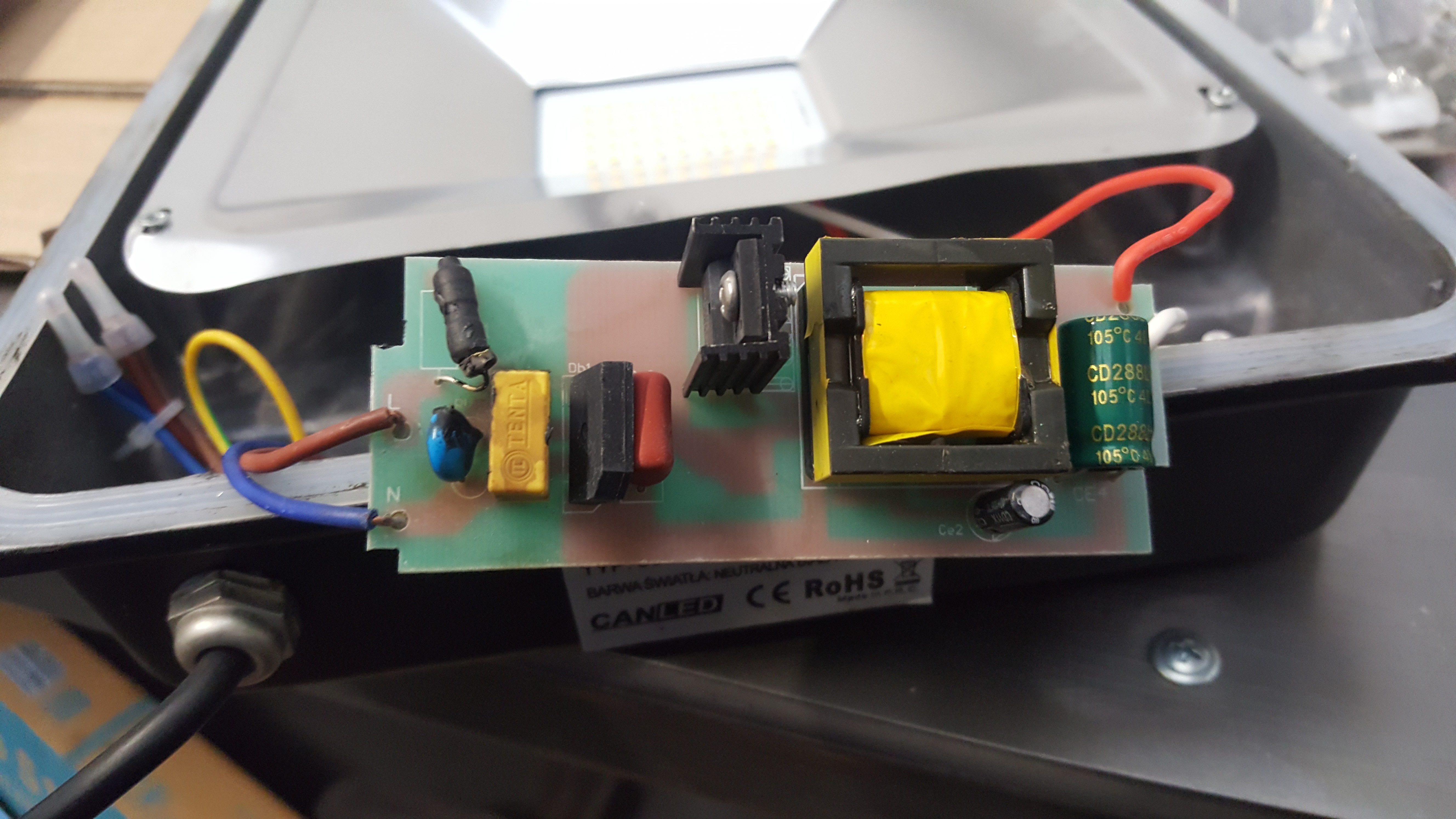

    Witam serdecznie panowie, posiada ktoś może schemat elektryczny płytki pcb, bądź rozmieszczenia elementów na niej?
    Niestety spalił mi się jakiś element i nie wiem co to może być, obstawiam na jakiś rezystor.
    Co to za element, nic nie da się odczytać poza "TYPE", chyba że tak niedowidzę pod lupą. Proszę o pomoc
    Płytka pochodzi z naświetlacza Canled 50 W, 230 V.

    Witam .Mowa o tym szklanym bezpieczniku w koszulce czarnej? :D

    No kolego może to i bezpiecznik, nie wiem jaki

    To jest bezpiecznik ,pod tym termo kurczem jest napisane na metalowej osłonie ile ma Amper .

    Dzięki pisze tak 250V T2AL, tego nie ma w necie jest tylko T2A

    Zwykły szklany wlutuj 2A na 250V i będzie ok .Zanim go wlutujesz sprawdź co było przyczyną przepalenia jego bo możliwe że jeszcze coś jest uszkodzone . Chyba że dostała ci się wilgoć do środka. To sprawdź mostek prostowniczy i tranzystor ten co jest z radiatorem i kondensatory czy nie są na zwarciu.

    Wszystko co mnie wygląda na sprawne, sprawdzę miernikiem kondensatory i tyle chyba. Dzięki za pomoc
