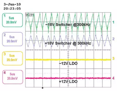

Ultraniskoszumny zasilacz
Typowy projekt omawianego powyżej zasilacza pokazano na rysunku 4. Układ oparto o przetwornicę impulsową TPS54060, która z pojedynczego napięcia zasilającego stabilizuje symetryczne wyjścia ±18 V. Za tym stopniem umieszczono dwa stabilizatory LDO - TPS7A49 oraz TPS7A30 - stabilizujące, odpowiednio, napięcie dodanie i ujemne.
Rys.4. Schemat referencyjny układu zasilania symetrycznego oparty o dwa stabilizatory LDO i przetwornicę impulsową.
LDO zastosowany w tym układzie charakteryzuje się wysokim PSRR, więc jest bardzo dobry w usuwaniu tętnień napięcia, co oznacza, że nie występuje potrzeba stosowania np. filtra LC za przetwornicą. Istotnie zmniejsza to wielkość, koszt i poziom skomplikowania systemu. Na rysunku 5 pokazano oscylogram przed i za LDO, który pokazuje, jak dobrze filtrowany jest szum z zasilania, pochodzącego z sprawnej przetwornicy impulsowej.
Rys.5. Porównanie widma sygnału za przetwornicą impulsową i za LDO. Widoczne jest wyraźnie zmniejszenie poziomu tętnień w napięciu zasilającym
