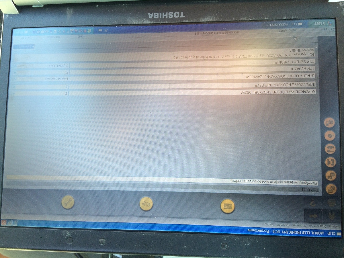

  • #8 16725080
    pp_pablo
    Podsyłam zdjęcia z Clipa. Widać, że w UCH informacja o prędkości samochodu ustawiona jest na tachograf. W zakładce przyuczenia nie ma możliwości zmiany. Coś komuś świta?

  • #10 16725569
    pp_pablo
    Adam7009 idąc Twoim próbowałem. Nie ma tam opcji zmiany. Poniżej zdjęcia (krok po kroku):
    Opel Vivaro 2.0 DCI 2009 - Jak wyprogramować tachograf Clipem?Opel Vivaro 2.0 DCI 2009 - Jak wyprogramować tachograf Clipem?Opel Vivaro 2.0 DCI 2009 - Jak wyprogramować tachograf Clipem?Opel Vivaro 2.0 DCI 2009 - Jak wyprogramować tachograf Clipem?Opel Vivaro 2.0 DCI 2009 - Jak wyprogramować tachograf Clipem?Opel Vivaro 2.0 DCI 2009 - Jak wyprogramować tachograf Clipem?Opel Vivaro 2.0 DCI 2009 - Jak wyprogramować tachograf Clipem?Opel Vivaro 2.0 DCI 2009 - Jak wyprogramować tachograf Clipem?Opel Vivaro 2.0 DCI 2009 - Jak wyprogramować tachograf Clipem?Opel Vivaro 2.0 DCI 2009 - Jak wyprogramować tachograf Clipem?
    Cholera, nie wiem dlaczego dodały się do góry nogami.
    Może nie "typ UCH" a przyuczenie?? Tu się trochę bałem, że coś pokręcę. Czy widoczny kod powinienem przepisać i dalej przechodzić procedurę? Opel Vivaro 2.0 DCI 2009 - Jak wyprogramować tachograf Clipem?
