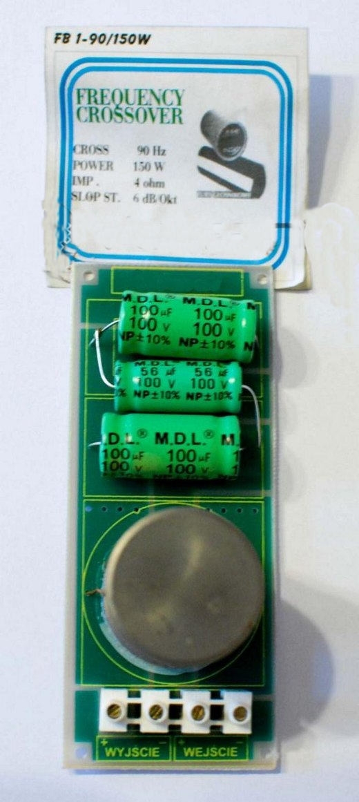

    Witam mam proste pytanie ale nie do końca potrafię rozwikłać sam ten problem
    A mianowicie mam głośnik 4ohm i wzmacniacz do kina domowego który ma wyjścia tylko na 8ohm
    Czy jeżeli kupię ten filtr dolnoprzepustowy i podłączę go do wzmacniacza oraz do głośnika to będę mieć 4ohm czy nawet nie próbować takiego czegoś robić?
    zmiana impedancji 8ohm na 4ohm - Zmiana impedancji w wzmacniaczu z 8ohm na 4ohm
    Z góry dziękuję za odpowiedź :)
    przepraszam ,że nie dodaję linku do aukcji lecz nie mogę. Mam nadzieję ,że zdjęcie wystarczy

    Zmieni się punkt cięcia LPF ale impedancja dalej zostanie 8 ohm.
    Po drugie na wyjściu wzmacniacza nie dajemy pasywnego LPF, bo ...szkoda mocy wzmacniacza ;)
