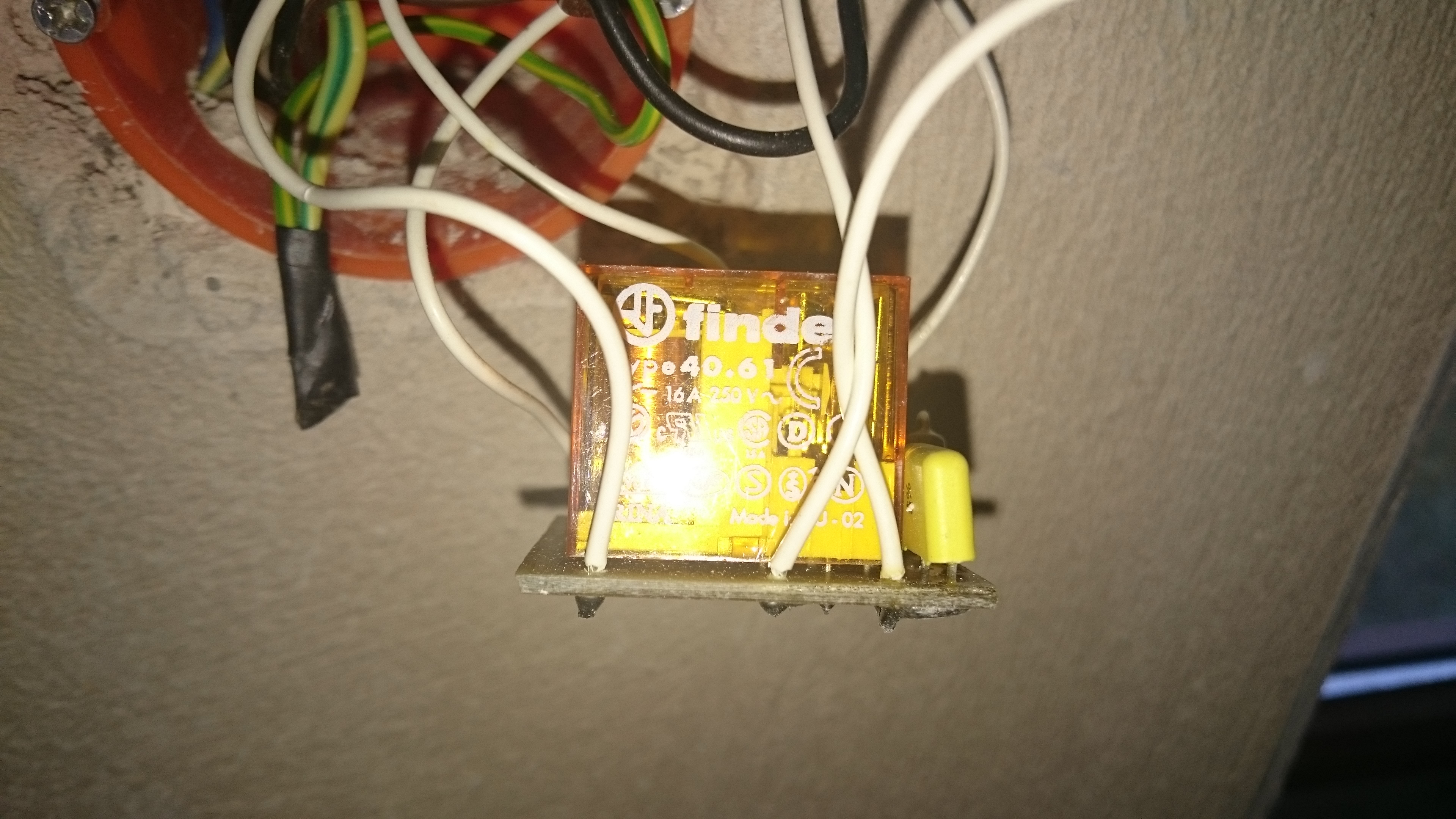

    Jestem totalnym nowicjuszem oraz moja wiedza na temat elektryki/elektroniki jest bardzo znikoma.
    Jednakże kupiłem dom w którym są zamontowane rolety elektryczne przy których są włączniki góra dół. Poprzedni właściciele skarżyli się iż bardzo często przepala im się sterownik (przekaźnik) w gniazdku. Szczególnie kiedy naciśnie się oba przyciski tzn. góra i dół równocześnie. Poinformowali mnie również iż koszt nowego sterownika wynosi około 200zł. Bardzo mnie to zaskoczyło a cenna moim zdaniem jest strasznie wygórowana.
    Sterownik rolet elektrycznych - Przepalenie sterownika rolet elektrycznych
    Mam ogromną prośbę czy możecie w jakiś sposób doradzić mi czy mogę zakupić inny sterownik który będzie bardziej odporny włączanie obu przycisków naraz (dzieci ) oraz nie będzie się przepalać tak często jak dotychczas.
    Mam również nadzieje iż cena tego sterownika będzie niższa niż 200zł 
    Dołączam zdjęcia starego sterownika (widać na nich miejsce w którym sterownik się przepalił) oraz instrukcje obsługi która została z pudełka które zakupili poprzedni właściciele.
    Używali sterownika:
    Finder type 40.61 16A 250V
    STR-1 Sterownik rolet dwuprzyciskowy

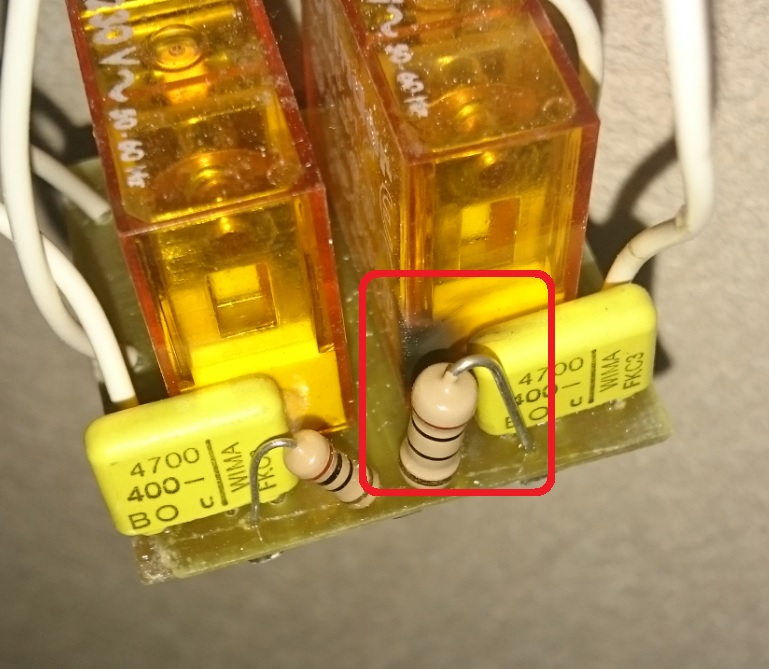

    Zaznaczyłem miejsce gdzie występuje spalenie materiału. Dodam iż teraz w momencie uruchomienia rolety następuje "zwarcie" roleta 2 cm przesuwa się w dół a następnie wraca na swoje miejsce po czym następuje pojawienie się iskry oraz zapachu spalenizny w niżej przedstawionym miejscu.

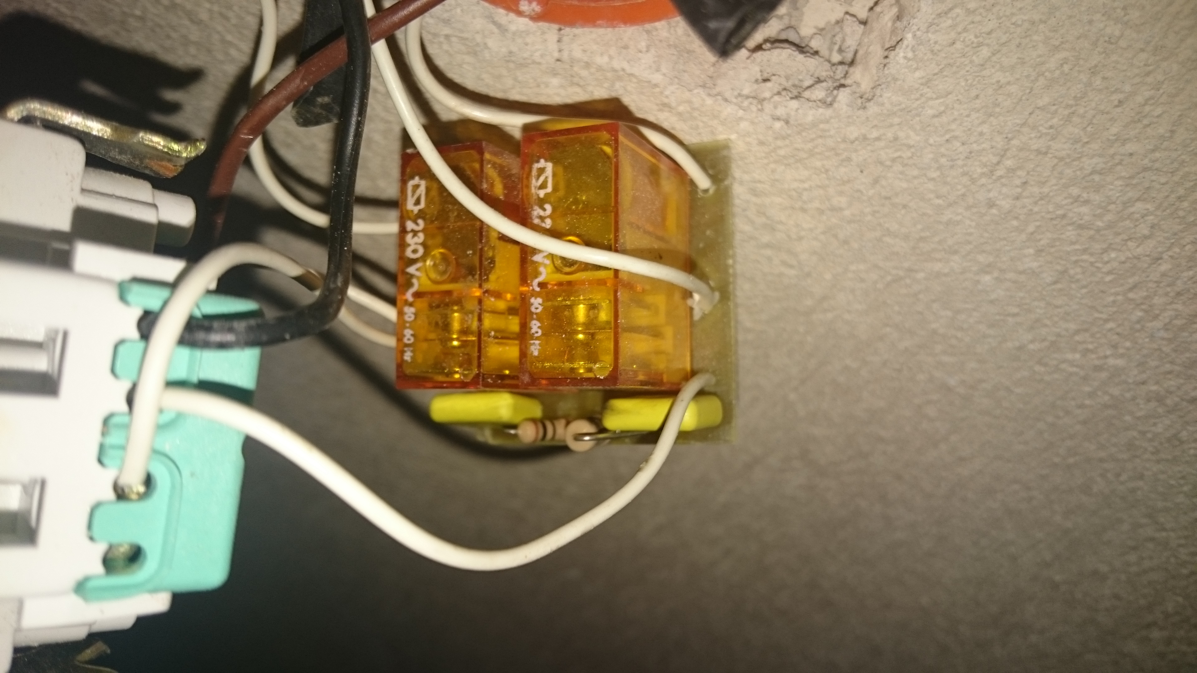

    Autorze na temat drewna też mogą porozmawiać. To co pokazałeś to tylko płytka przekaźnikowa. Raczej masz coś z regulacją rolety. I od tego powinieneś zacząć.
    Po co masz te przekaźniki też nie wiadomo przecież moce tych silniczków są małe. Moduły dajesz tylko po to by nie trzymać przycisku cały czas przy otwieraniu i zamykaniu. Lub też przy sterowaniu centralnym.
    Przy włączeniu dwuch klawiszy na raz też nie może się coś palić. Dlatego zacznij od sprawdzenia regulacji silnika rolety.

    "kkknc" - Jeżeli chodzi o regulację rolet. Wczoraj rozebrałem całą roletę i w środku jest wszystko dobrze (tzn. tak mi się wydaje po skonfrontowaniu tego ze zdjęciami załączonymi od producenta tych rolet) następnie otworzyłem puszkę wyjąłem wszytko co w niej było i zobaczyłem na płytce przypalone miejsce. Podłączyłem prąd włączyłem roletę i w momencie kiedy nadusiłem na przycisk roleta zjechała w dół jakieś 3-4 cm po czym pojawiły się iskry w miejscu pokazanym na zdjęciu i roleta wróciła do góry do miejsca początkowego.
