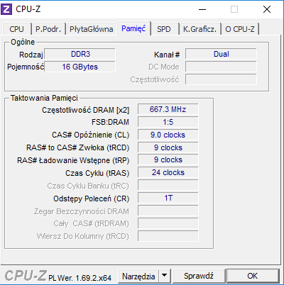

    Cześć, byłbym wdzięczny za pomoc ponieważ mam mały problem.
    Płyta główna: Gigabyte Z77X-UD3H
    BIOS: F20e 01/06/2014
    RAM: 2x Kingston HyperX KHX1600C9D3/8G
    Procesor: Intel Core i7 2700K
    Screeny z CPU-Z:
    Kingston HyperX KHX1600C9D3/8G - 1333 zamiast 1600 - jak ustawić ręcznie w BIOS
    Już jakiś czas temu zorientowałem się, że moje ramy mają taktowanie 1333MHz, chociaż powinny mieć 1600, ale jakoś to zostawiłem. Teraz znów zaczęło mnie to męczyć i poczytałem trochę. Próbowałem zmienić w biosie z AUTO (1333) na 1600, jednak po wykonaniu tej czynności komputer się buntował - POST informował mnie długim piskiem, że coś jest nie tak i komputer uruchamiał się ponownie dopóki nie przywróciłem w BIOSIE ustawień domyślnych. Wyczytałem, że może to być spowodowane zbyt niskim napięciem, więc zrobiłem jeszcze raz to samo, ustawiając wcześniej napięcie z AUTO (1,50V) na 1,65V. Efekt ten sam.
    Szukałem w biosie trybu XMP. Udało mi się go znaleźć dopiero po ustawieniu widoku 3D, jednak okazało się, że jest domyślnie wyłączony - bez możliwości zmiany (wyświetla się na szaro, nie można kliknąć).
    Jako że widocznie któryś z moich komponentów musi nie obsługiwać XMP, wiem że można ustawić parametry ręcznie, jednak nie znam się wystarczająco, a nie chciałbym czegoś zepsuć, stąd proszę o pomoc was.
    Co zrobić? Wyższe napięcie? Zmiana timingów? Jeśli tak, to na jakie?
    Z tego co udało mi się sprawdzić, BIOS mam aktualny.
    Będę wdzięczny za pomoc :).
    Pozdrawiam i z góry dziękuje.

    Twój procesor normalnie obsługuje pamięci 1333MHz. Jak chcesz żeby pamięci pracowały z prędkością 1600MHz to musisz się bawić w OC IMC. Napiecie samych pamięci, jak i timingi i szybkość ustawiasz tak jak masz w SPD modułów - do sprawdzenia w programie CPU-Z - dziwne że u ciebie wgl. nie pokazuje profilu 1600 - nawet XMP. Jak komputer nie przejdzie POST lub będą się sypały BS to będzie trzeba zapewne podnieść napięcie VCCIO, oczywiście w granicach rozsądku, ale raczej IMC powinien uciagnać pamięci 1600MHz przy domyślnym, lub trochę wyższym napięciu.

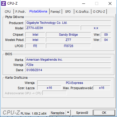

    Pokaż zakładkę z programu CPU-Z Płyta Główna.
  • #8 16718067
    snickerstg
    Poziom 7  

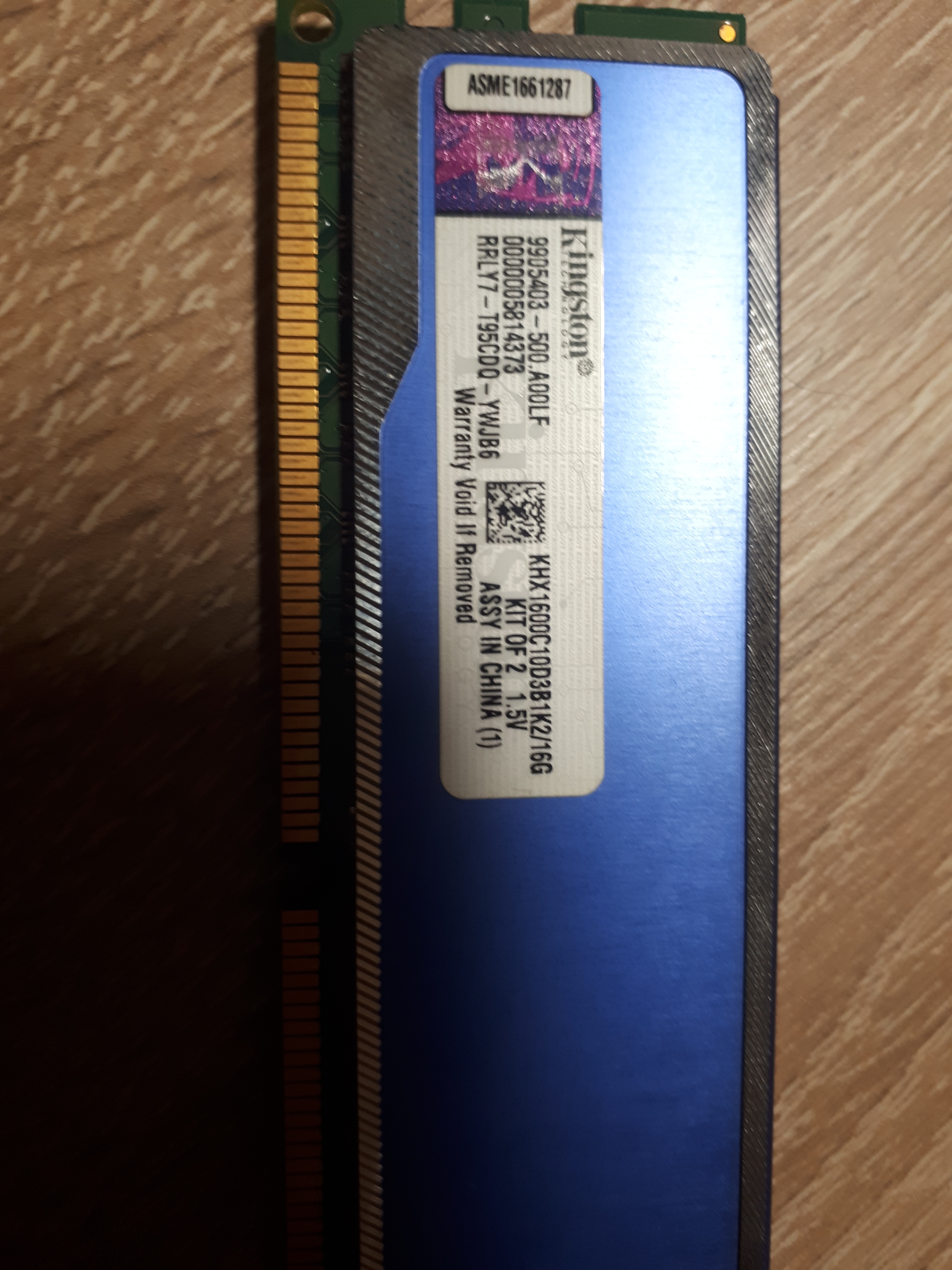

    Dodaje zdjęcie kości.

    No to się wyjaśniło, że model CPU-Z inny pokazywał. Więc napięcie IMC zostaw na 1V, napięcie RAM 1.5V, taktowanie 1600, timingi 10-10-10 reszta timingów na auto. Jak będzie OK, to napięcie IMC daj na domyślne i sprawdź czy dalej jest wszystko stabilne. Stabilność RAM możesz sprawdzić programem memtest.

    Twoje ramy maja opóźnienia CL9 dla taktowania 1333MHz, co nie znaczy że nie osiągniesz 1600 CL9 przy podbiciu napięcia RAM.
