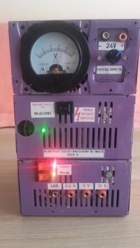

    Na wstępie chciałbym podziękować użytkownikom: huluk, vodiczka oraz WojtasJD za praktyczne wskazówki dzięki którym nie wysadziłem chałupy w powietrze oraz za to, że nie skreślili mnie od razu pomimo nikłego stanu mojej wiedzy ale wielkich chęci :)
    Do meritum.
    "Najbrzydszy zasilacz warsztatowy" składa się d dwóch zasilaczy ATX - pierwszy (dolny) posiada wtyki GND 3,3V 5V, oraz 12V, drugi (po środku) służy tylko jako zasilacz wspomagający dający 12V. Górna skrzynka służy tylko jako przestrzeń dla woltomierza, potencjometru i układu LM350. Także nie jest to -12 i +12 do kupy, tylko +12 i +12 połączone szeregowo. Obydwa zasilacze są praktycznie identyczne, z tą kwestią, że dolny ma wyprowadzony własne piny a górny ma w kabel GND wpięte +12 z dolnego, a jego +12 idzie dalej do góry.
    Pojawił się problem ze zwarciem, które wywoływane było tym, że kabel GND, obudowa i kabel PE były połączone musiałem odizolować płytkę od obudowy (z płytki poprzez dwie śruby prąd płynął do obudowy.)
    Po włączeniu obwodu głównego prąd jednocześnie trafia do obydwu zasilaczy. Następnie po włączeniu dolnego zasilacza w jego pinach pojawia się napięcia a w górnej sekcji pojawia się napięcie regulowane potencjometrem max 10V, Po załączeniu sekcji górnej pojawia się u góry regulowane napięcie no ... max 22,9 V ... ale nie jest źle :P
    Jeszcze raz dziękuję serdecznie :)

    MiernikZKauflanda
    Nie przesadzaj, to jest bardzo estetyczna konstrukcja (a przynajmniej na zewnątrz, bo ze środka nie mamy fotek). Mój zasilacz warsztatowy to był straszliwy pająk dopóki też nie przerobiłem ATXa z czarnej listy :D
    Masło maślane kolego :P
    Stan faktyczny zależy od przyczepu punktu pomiarowego.
    taki mały POGLĄDOWY rysunek przedstawiający zależność potencjałów.
    Zasilacz warsztatowy regulowany ATX 24v - mój gotowy projekt i podziękowania
    Nie wiem czy to zrozumiale narysowałem ale na przykładzie zwykłego zasilacza symetrycznego opartego na transformatorze - mamy 2 identyczne uzwojenia na których jest napięcie 12V spinając je szeregowo powstaje nam jedno uzwojenie na końcach którego mamy 24V ale punkt połączenia (odczep) względem punktów końcowych ma potencjał 12V (jedno plus drugie minus). Wyprowadzając dodatkowe doczepy możemy uzyskać inne napięcia -> w sposób relatywnie płynny jest to uzyskiwane w autotransformatorach.
    PS. ponad to nie wiem do końca na jakich zasilaczach to oparłeś ale domyślam się i więc takie pytanie czemu nie chciałeś przerobić stopnia pomiaru napięcia wyjściowego i sterowania driverem przetwornicy?

    Bonifacy - nie takie masło bo w zasilaczu kabel -12v ma natężenie 0,5A, a +12v ma 2A, To jest oczywiste to co napisałeś, że tak jak na rysunku różnica potencjałów między kablem -12V a +12V da 24 :) Odpowiedź na Twój PS - jestem totalnym amatorem w tej dziedzinie więc uwierz mi, że grzebanie w elektronice zasilacza absolutnie nie wchodziło w rachubę, a tak przynajmniej jest to na tyle łopatologiczne, że w miarę rozumiem co zrobiłem, a o to w nauce chodzi :)
    Masło masło - ja nie pisałem nic o nitce -12V standardowej która jest w zasilaczu ATX ale ma niską wydajność prądową.
    Chodziło mi o to że zapierasz się że nie jest to -12/0/+12V (czyli nie jest to zasilacz symetryczny. Jeśli punkt masy odbiornika podepniesz w miejscu spięcia obydwu zasilaczy (nie piszę o punkcie masy obudowy zasilacza) tak uzyskasz zasilacz symetryczny +-12V. Popatrz na rysunek który przedstawiłem.
    Słaby byłem zawsze w przekazywaniu pisemnym moich myśli ale tak dla Ciebie w sposób doświadczalny
    Przypnij w to miejsce czarną sondę miernika - a czerwoną dołóż kolejno do +12V górnego zasilacza a następnie do GND dolnego zasilacza. Napisz jakie miałeś napięcia i czym one się różnią od zasilacza symetrycznego.
