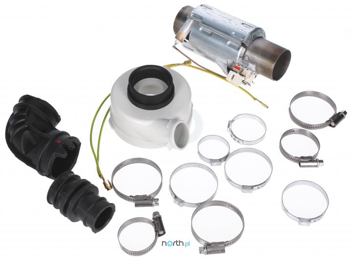

Zmywarka moich znajomych generalnie od lat pracowała prawidłowo, lecz od pewnego czasu co któryś cykl (bez bliżej określonej częstotliwości ani podejrzeń co do powtarzających się okoliczności) powoduje zadziałanie zabezpieczenia nadmiarowo-prądowego (bezpiecznika) B16A w obwodzie zasilającym gniazdo. Po ponownym załączeniu mycie jest kontynuowane, czasami wyłączenie się powtarza, ale nie zawsze. Testuję ją od kilku dni i u mnie zdarza się podobnie. Wykluczyłem nieprawidłowości w instalacji - nowe przewody, zabezpieczenie odpowiednie do obciążenia, nic innego nie jest zasilane z tego obwodu. Po rozebraniu zmywarki, w trakcie oględzin stwierdziłem przegrzane i nadtopione złącze zasilania na grzałce. Moje podejrzenia padły więc na ten element.
W związku z tym pierwsza seria pytań:
Czy spotkaliście się z podobnymi objawami? Czy macie jakieś pomysły na dokładniejsze zdiagnozowanie? Wymontowywanie grzałki nie ma chyba specjalnego sensu, ponieważ skoro w większości czasu działa dobrze, to nie ma raczej konkretnego uszkodzenia, które można by namierzyć i usunąć. A może to nie właściwy trop?
Zacząłem szukać możliwości kupna zamiennej grzałki przepływowej, żeby oszacować koszt ewentualnej wymiany jeśli w jakiś sposób potwierdzą się moje podejrzenia. Niestety jednak okazało się, że nie jest to takie proste. Elementy dokładnie takie jak w naprawianym egzemplarzu (PC 47 4619 727 ... 230V 50Hz 2040W BLECKMANN) i na zdjęciu nie są już dostępne w sklepach.
Zamiast tego oferowany jest zestaw tego typu:
Moc jest taka sama, przyłącza podobne. Na czuja wydaje mi się, że może to być zamiennik i może pasować, zamontowany w miejscu plastikowego łącznika widocznego na pierwszym zdjęciu. Jednak nie jestem tego pewien, a nie chciałbym naciągać właścicieli na niepotrzebne koszty. Dlatego proszę o podpowiedź bardziej doświadczonych kolegów:
Czy zestaw zaprezentowany na drugim zdjęciu da się zainstalować zamiast grzałki przedstawionej na pierwszej fotografii? Czy zmywarka będzie z nim działać właściwie?
