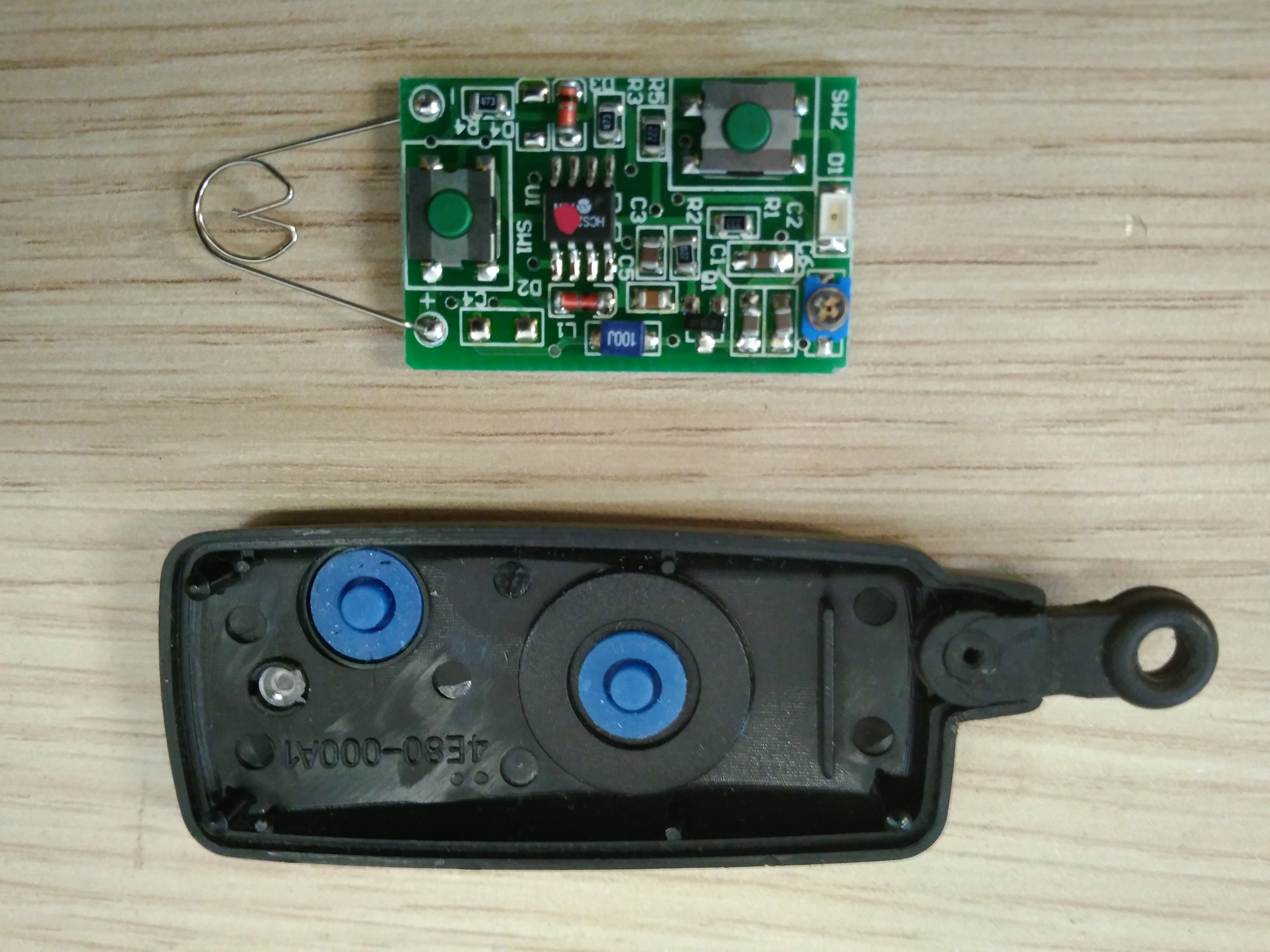

    Kupiłem auto i w pilocie nie było baterii. Teraz nie wiem jakie jest napięcie i jaką baterię kupić. Pomożecie?
    Jaki typ baterii dobrać do pilota dla kupionego auta?
    Moderowany przez CameR:
    Wyślij zdjęcie całej obudowy i wnętrza (PCB)

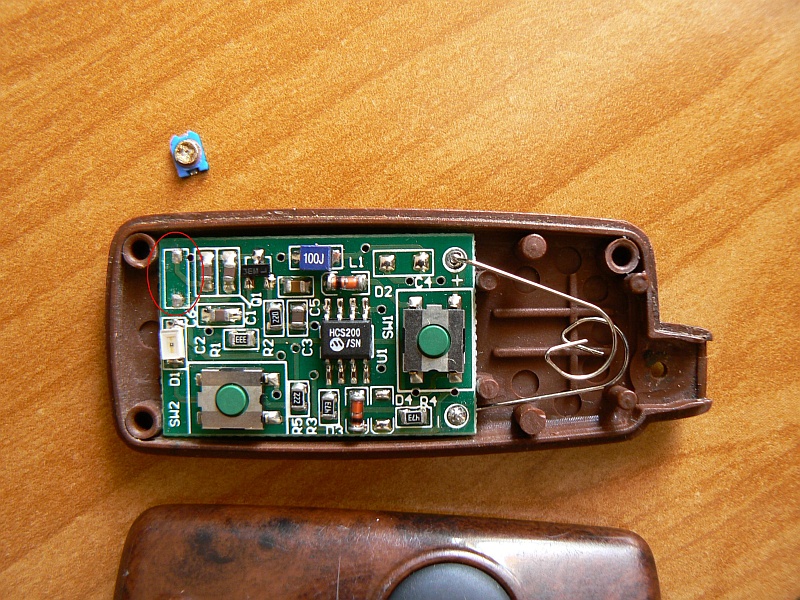

    Pewnie 2032 bo wygląda na alarm z układem HCS200. Na płytce masz opisane bieguny - nie pomyl.
    Mariusz
    PS. Aaa, mogły być dwie sztuki

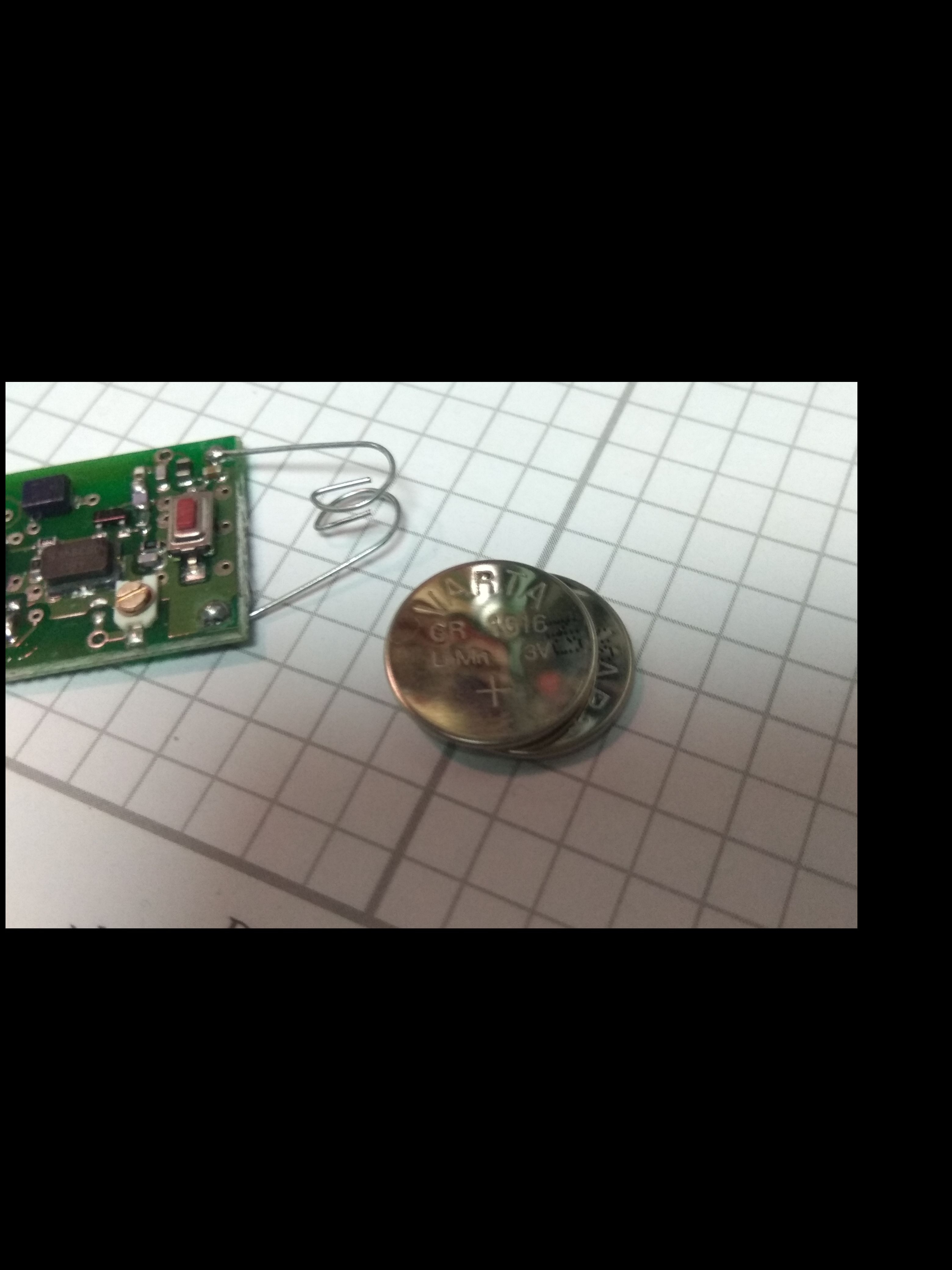

    Co za mania, nie wiem, ale napiszę.
    2 szt 1616

    Dziękuję bardzo za odpowiedź. Wszystko działa jak należy.Temat do zamknięcia.
