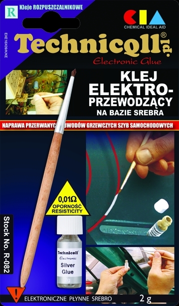

    Otóż nie działa mi w aucie ogrzewanie tylnej szyby, jest to 18-letni Mercedes R170. W warsztacie sprawdzony bezpiecznik - działa, napięcie dochodzi do szyby, ale szyba nie jest podgrzewana. Nie znaleziono przerwanych ścieżek (na tylną półkę nigdy nic nie jest kładzione, więc nie było jak przerwać). Werdykt - ścieżki spalone, szyba do wymiany (warsztat raczej nie chce na mnie zarobić, bo oni szyb nie wymieniają).
    No i moje pytanie - co tak naprawdę mogło się stać? Czy faktycznie mogły się ścieżki przepalić?
    Czy jest jakakolwiek opcja naprawy takich ścieżek bez wymiany szyby?
  • #2 16721853
    Pedros050
    Witam .Są dostępne powszechnie w marketach przewodzące lakiery i kleje przeznaczone do naprawy szyb ogrzewanych. Można spróbować ,ale radziłbym wybrać coś z górnej półki . Może być coś w tym rodzaju .Mercedes R170 - Nie działa ogrzewanie tylnej szyby

    Ale jak to zrobić?
    Malować po każdej ścieżce przez całą długość?
  • #4 16722002
    Pedros050
    Najpierw, sprawdź Multimetrem czy wszystkie ścieżki masz uszkodzone i te które są uszkodzone malować.
