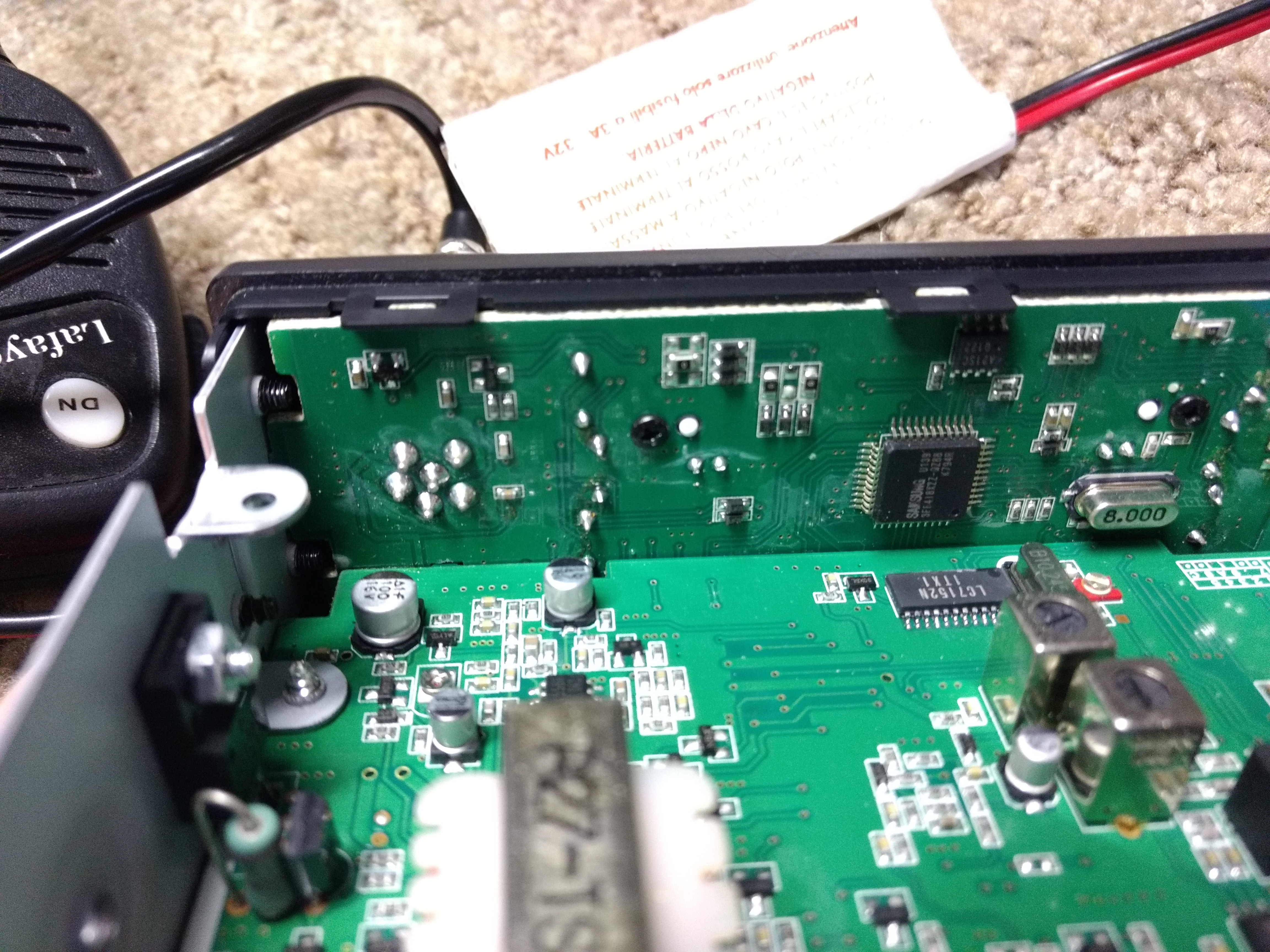

    Informatyk001
    CB mam od kupna samochodu niby działało ale gościu jak sprzedawał to kabel od anteny wyrwany i antena w bagazniku. Ale działa bo sprawdzałem z innym radiem cb na niemieckie pasmo i słychac. Miałem możliwość przeglądałem i na panelu przednim były rezystory 0ohm i porównywałem z taką samą Atena i są w tym samym miejscu i tam było tak samo. Zdjęcie tych rezystorów w załączniku.

    Informatyk001
    A jakiejś zdjęcie tych pól lutowniczych?

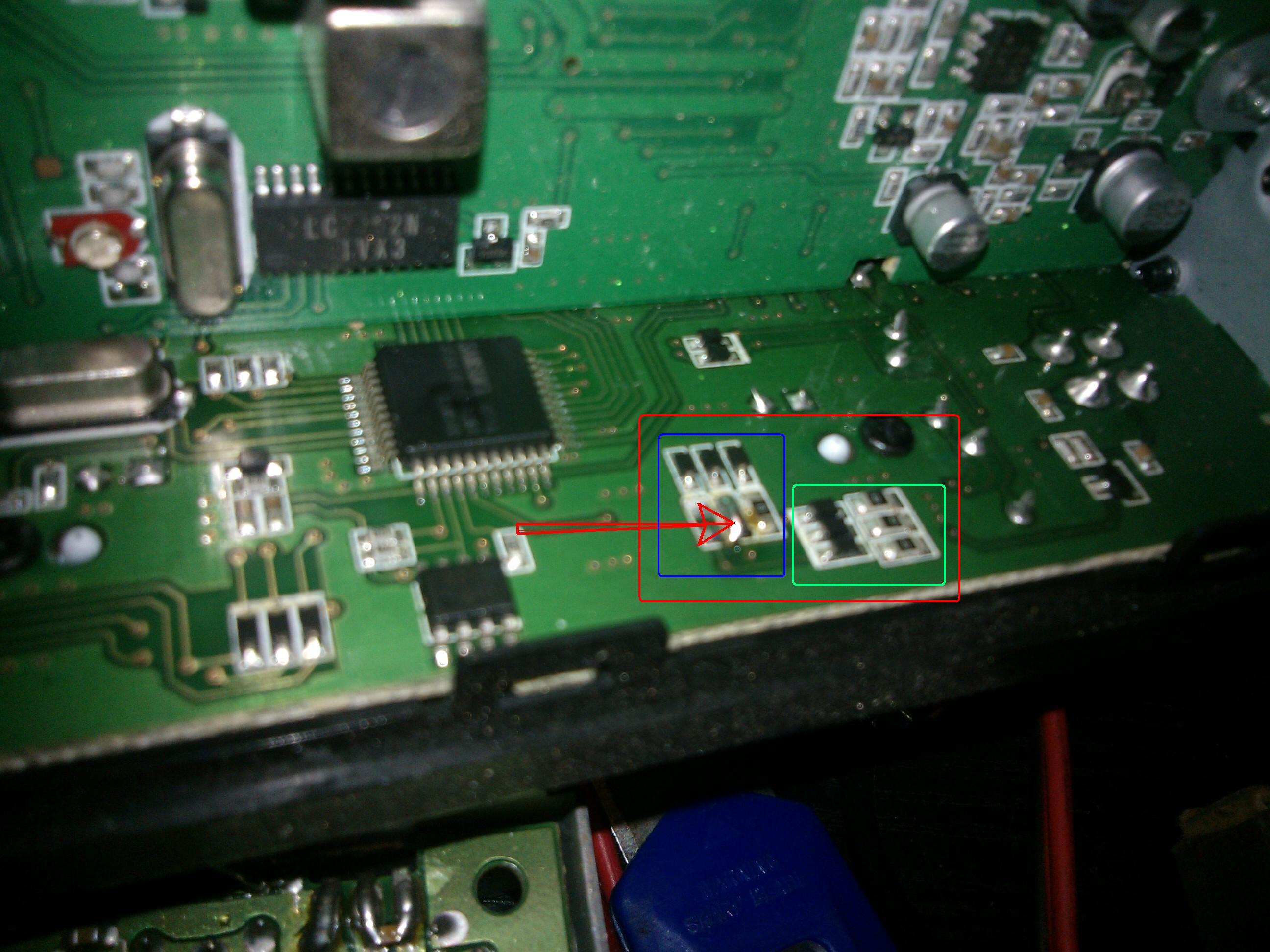

    gumisie
    @Informatyk001 zrób zdjęcie Twojego TRX w rodzaju tego który zamieścił kol. Novile. Czytałem na jakiejś rosyjskiej stronie że zmianę ilości kanałów dokonuje się za pomocą konfiguracji pinów na czołowym panelu. Załączniki dla porównania zamieściłem mój post wyżej.

    gumisie
    Nie wiem co na to kol. Adam, ale ja zanim bym zaczął grzebać w sofcie mimo wszystko "pobawiłbym" się tymi zworkami SMD na przednim panelu (konfiguracja z A2.jpg), przecież zawsze można powrócić do pierwotnego ustawienia tych zwór.
    Mała wątpliwość tam gdzie jest ta cyna przy tych zworkach to tam jest zrobiona zworka cyna i do tej przelotki czy bez przelotki?

    gumisie
    gumisie napisał:
    Nigdy nie miałem do czynienia z tym TRX, tak więc to tylko moje domysły.
    I sugestie. W pierwszej kolejności wykonałby te połączenia zaznaczone na zielono w zielonej ramce [(może być kropla cyny) oczywiście przy odłączonym CB od źródła zasilana]. Zastanawiam się nad tym co napisałeś "po resecie jest to ES lub E5", ES oznaczało by Hiszpanię lecz powinno wyświetlać E lub EU ponieważ Hiszpanie pracują w tym standardzie. E5 ?, może oznacza jakiś ERROR?. Piszemy tu o problemie z multi_standardem a nic nie napisałeś czy to CB działa, czy jest możliwe nawiązanie łączności.

    gumisie
    Informatyk001 napisał:
    CB działa na PO. Rozwiązanie problemu to dwie zworki. Na zielonym polach.
    No i super. Teraz w celu uzyskania większej liczby (120CH) "czterdziestek", "pobaw" się się zworkami w polu zaznaczonym na niebiesko.
