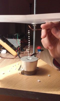

  • #13 16909791
    1repcaK
    Cierpliwości.
    Chcę wszystko wyczerpująco opracować i na pewno będzie film oraz opis jak taką lewitację wykonać w prosty sposób.
    Na zdjęciu przedstawiona jest jedna z pierwszych prób i układ w rozsypce.
    Kiedy wszystko będzie miało rączki i nóżki to wrzucę w DIY.
