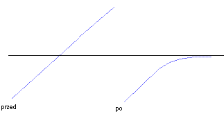

  • #13 1842704
    Jasiex
    tak, naprościej to jest zostawić sobie LSB a odpowiednie nie mieszczące się w porcie wyjściowym bity MSB olać.
    Można też zastosować filtr podobny jaki stosuje się w uLaw (tam jest z 16 do 12 bitów).
    mniej więcej tak jak na rysunku:
