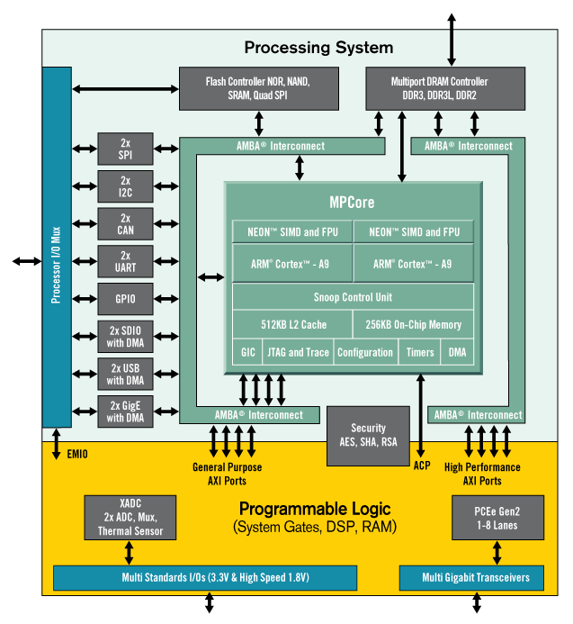

Xilinx Zynq?-7000 to w pełni programowalny układ SoC. Składa się on z procesora z rdzeniem ARM, który w dowolny sposób oprogramować można kodem oraz z elementów układu FPGA, które skonfigurować można w dowolny sposób. W układ wbudowano także dodatkowe bloki dedykowane do konkretnych zadań, takie jak rdzenie DSP, systemy do obróbki sygnałów czy układy szyfrujące do kryptografii. Wszystko to zintegrowane jest w pojedynczym, bardzo elastycznym układzie scalonym.
Układy te wydawać mogą się bardzo złożone, jednakże dzięki odpowiedniemu środowisku bardzo szybko można zacząć się ich uczyć. Wystarczy, krok po kroku, prześledzić poniższy poradnik i wykonać zawarte w nim zadania. Wszystko zrealizowane jest na płytce deweloperskiej ZYBO.

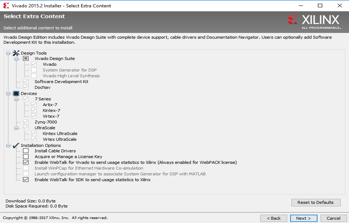

Zanim rozpoczniemy programowanie czy projektowanie logiki układu, zainstalować musimy Xilinx Vivado Design Suite. Wersja Webpack jest darmowa, a na stronie Digilenta znajdziemy także kompletny poradnik, jak zainstalować ten pakiet.
Pobierając Vivado zwróćmy uwagę, aby zaznaczyć okienko podpisane "Software Development Kit" w menu Design Tools, aby ściągnąć SDK. Jeśli zapomnimy, to nic strasznego - można później ściągnąć i zainstalować samo SDK.
Po ściągnięciu i zainstalowaniu Vivado, doinstalować musimy pliki wsparcia dla płytki ZYBO. Pozwoli to na konfigurację interfejsów i peryferiów na płytce. Pliki te umieszczamy w folderze wraz z Xilinx Vivado. Dokładną instrukcję jak to zrobić znaleźć możemy na stronie Digilenta: https://reference.digilentinc.com/reference/software/vivado/board-files?redirect=1.
Uwaga: Podczas instalacji wsparcia dla poszczególnych płytek (board_files) w naszym folderze lokalnym. Rekomendujemy jednakże, aby skopiować tam tylko pliki konkretnej płytki, które znajdziemy w folderze vivado-boards-master\new\board_files\zybo.

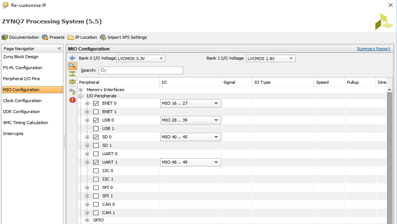

Podczas konfiguracji możemy dokładniej skonfigurować procesor w systemie. Jeśli naciśniemy dwa razy na dodany rdzeń axi_gpio_0 pojawi się okienko, gdzie możemy skonfigurować procesor. Zaznaczamy tam "Enable Dual Channel" i naciskamy OK. Dodajemy tam także dwa wejścia - SW i BTN. Każdy rdzeń axi_gpio_core wspiera 32 bity wejść GPIO, ale w naszym wypadku wykorzystujemy tylko 4.
W kolejnym menu konfiguracyjnym dodajemy kolejny rdzeń GPIO, ale nie włączamy w nim opcji "Dual Channel". Posłuży on nam do kontroli wyjść na diody LED.
Finalnie uruchamiamy Connection Automation, aby połączyć ze sobą interfejsy i/lub porty z zewnętrznymi pinami I/O.
Domyślnie jeden z interfejsów UART (UART1) jest zapełniony ZYNQ IP.
Więcej informacji znaleźć możemy tutaj.

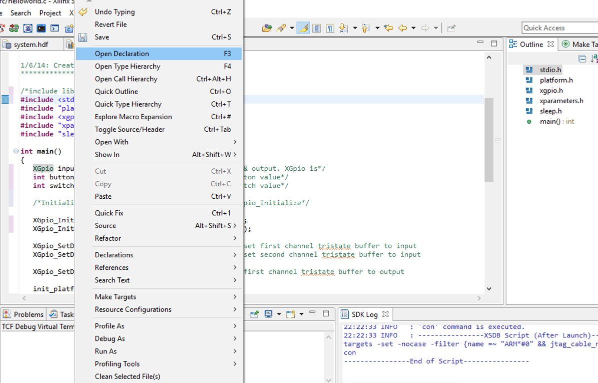

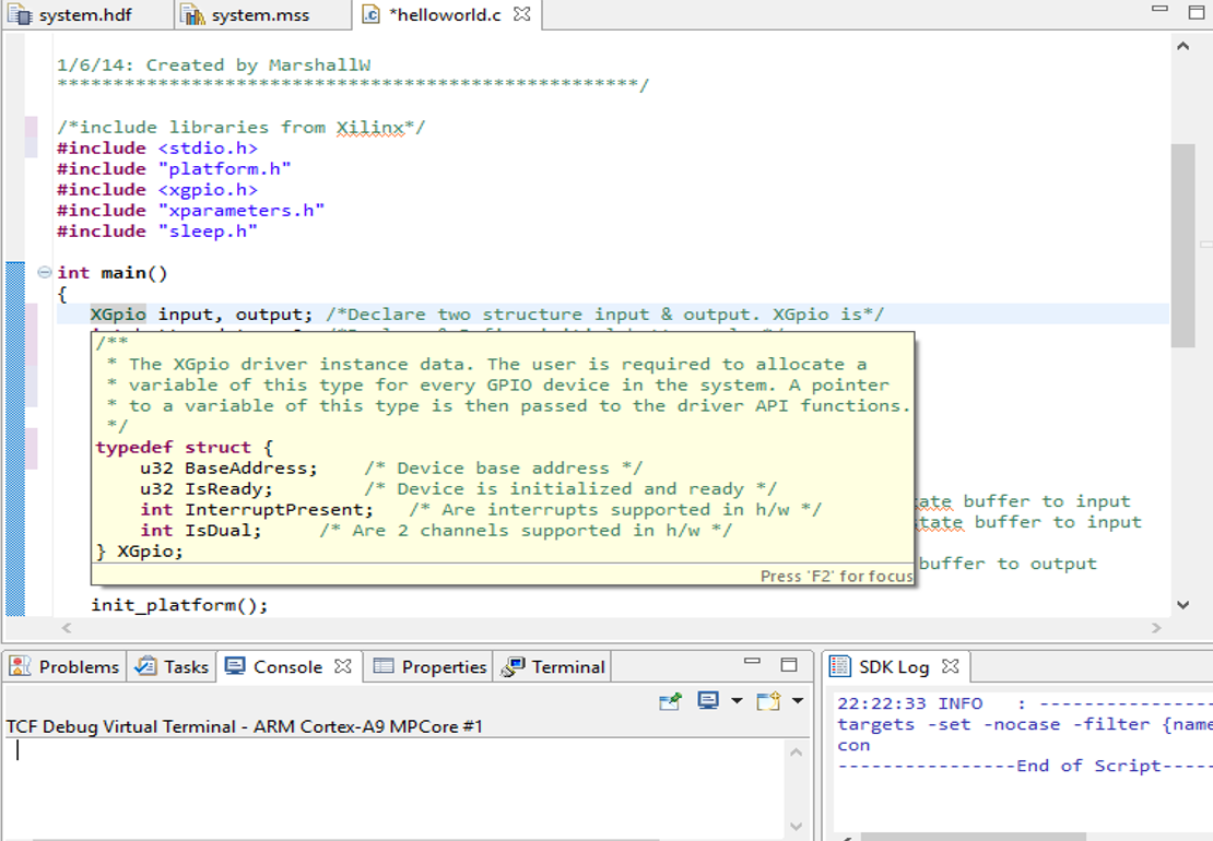

Możemy powtórzyć kroki z poprzedniego opisu, aby utworzyć nowy projekt dla oprogramowania. Gdy otworzymy helloworld.c w folderze src, możemy tam znaleźć predefiniowane funkcje i biblioteki dla interfejsu użytkownika.
Funkcje i biblioteki
Klikamy prawym przyciskiem myszy na predefiniowanych funkcjach/bibliotekach, aby podejrzeć ich deklaracje.
Kod przykładowego programu zaprezentowany jest poniżej. Wykorzystajmy go do przetestowania stworzonego systemu.

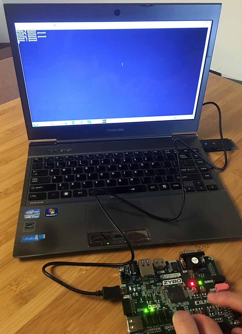

Ostatnim krokiem jest skonfigurowanie FPGA i wgranie programu, jaki stworzyliśmy. Po uruchomieniu systemu możemy zaobserwować działanie systemu:
* Gdy przełączać będziemy przełączniki SW0 - SW3, zapalać będą się odpowiednie diody LED.
* Gdy naciskać będziemy przyciski BTN0 - BTN3, system wysyłać będzie poprzez port szeregowy do komputera wiadomość, o tym że naciśnięty został dany przycisk.
