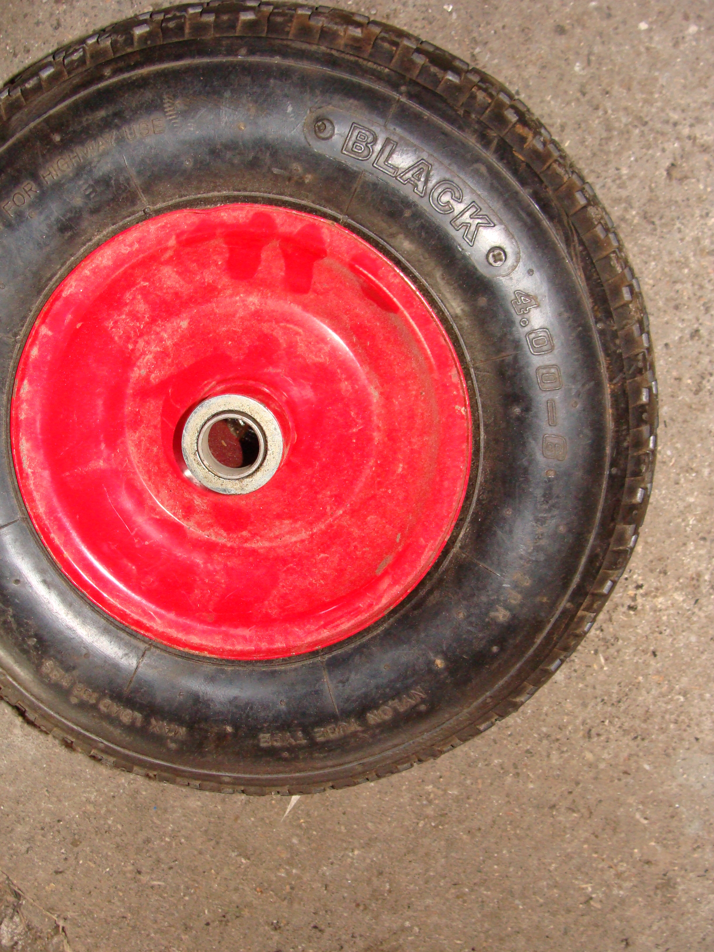

    Chciałem pokazać mój pojazd Zdalnie sterowany 4x4 napędzany silnikiem spalinowym
    pojazd robiony z przełożeniem na siłę aby zapewnić maksymalny uciąg , a prędkość nie była kluczowa.
    Budowę pojazdu rozpocząłem z 4 lata temu lub i dawniej ,ale ostatnimi czasu odkopałem go z warsztatu i przywróciłem do życia
    Pojazd budowany był z tego co znalazłem w warsztacie wiec jest to jednym słowem zlepek wszystkiego, dlatego proszę nie czepiać się wyglądu bo nie był brany pod uwagę przy budowie ale za to w planach mam budowę nowego pojazdu ładniejszego z wykorzystaniem wiedzy zdobytej podczas budowy tego pojazdu :) Z zamierzenia miał służyć do odśnieżania ale niestety problem z zdalna zmiana biegów jest tu kłopotem jak na razie.
    A teraz mały opis
    Wymiary to 80cm szerokości, 120-140cm długość.
    Aktualna waga: około 70-80kg
    Napęd bez dyferencjału centralnego przenoszony na obie osie cały czas , mechanizmy różnicowe na obu osiach.
    Silnik pochodzi z minicrossa, skrzynia biegów z Fiata 126p.
    Prędkość w teorii bieg I-4,11 km/h do IV-15,31km/h.
    Układ skrętu, silnik od wycieraczek napędza kolumnę kierowniczą co daje sporą siłę układu
