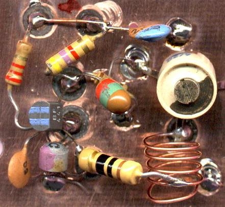

Styl Manhattan w obwodach drukowanych możemy rozpoznać po tym, że do laminatu miedzianego przyklejane są pady tworzące miejsce do połączeń elementów elektronicznych. Laminat stanowi element "masy" natomiast same pady są elektrycznie odizolowane od laminatu. Technika wykorzystywana najczęściej w układach pracujących przy wysokiej częstotliwości (urządzenia radiowe). Elementy elektroniczne montowane są do padów lub masy pionowo z widocznymi wyprowadzeniami. Jeżeli ktoś potrafi dobrze lutować to efekt jest wspaniały dla oka, można się pokusić nawet o stwierdzenie, że może to być pewien fetysz dla nas
