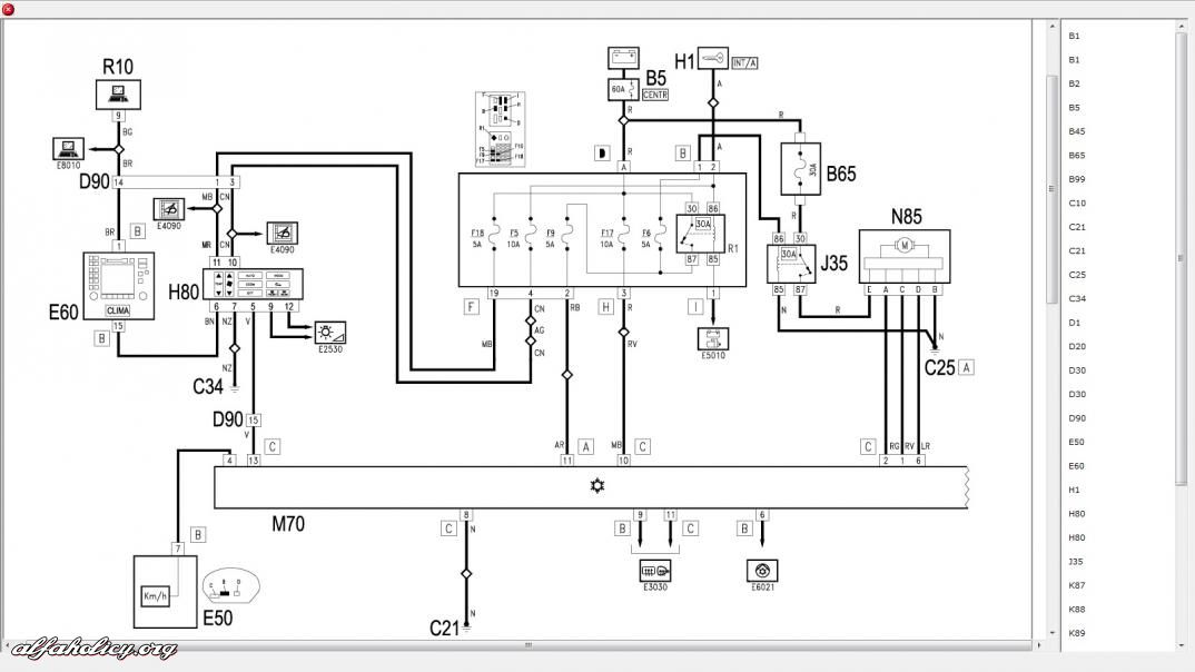

    Witam kolegów po fachu, Alfa Romeo 166 2.0 TS 110kW 2002r. Wymieniłem nagrzewnice, uruchomiłem samochód i ustawiłem nadmuch na max. Wentylator nie ruszył ale gdy poruszałem kablami na podszybiu to wentylator ruszył a potem zdechł i na wyświetlaczu nie pokazuje temperatury zewnętrznej i jest cały czas OFF na ICS. Sprawdziłem wszystko 2 razy, bezpieczniki, przekaźniki, panel klimatronika używany, wtyczki pod kierownicą, wtyczki za ICS-em. Z klimą nie mogę się połączyć, w ICS-ie błąd "kontrola klimatyzatora - błąd aktualny". Wszystkie zasilania i masy.

    Na podszybiu nie masz czasem czujnika temperatury? Weź tam zajrzyj i sprawdź czy wszystko ok. Poszukaj sobie resztę tego schematu: Alfa Romeo 166 - Nie działa nadmuch na ICS napis OFF.

    Potrzebowałbym schemat 3 wtyczek od panelu climatronic. Czy odepnę panel czy nie zgłasza błąd "kontrola klimatyzatora", jak odepnę przyciski od sterowania nawiewami zgłasza błąd "sterowanie ICS - Climatronik", jak podepnę błąd kasuje. Założyłem drugi panel klimatronika i jest to samo, wniosek jest taki że problem mam w obwodzie klimatronika.
