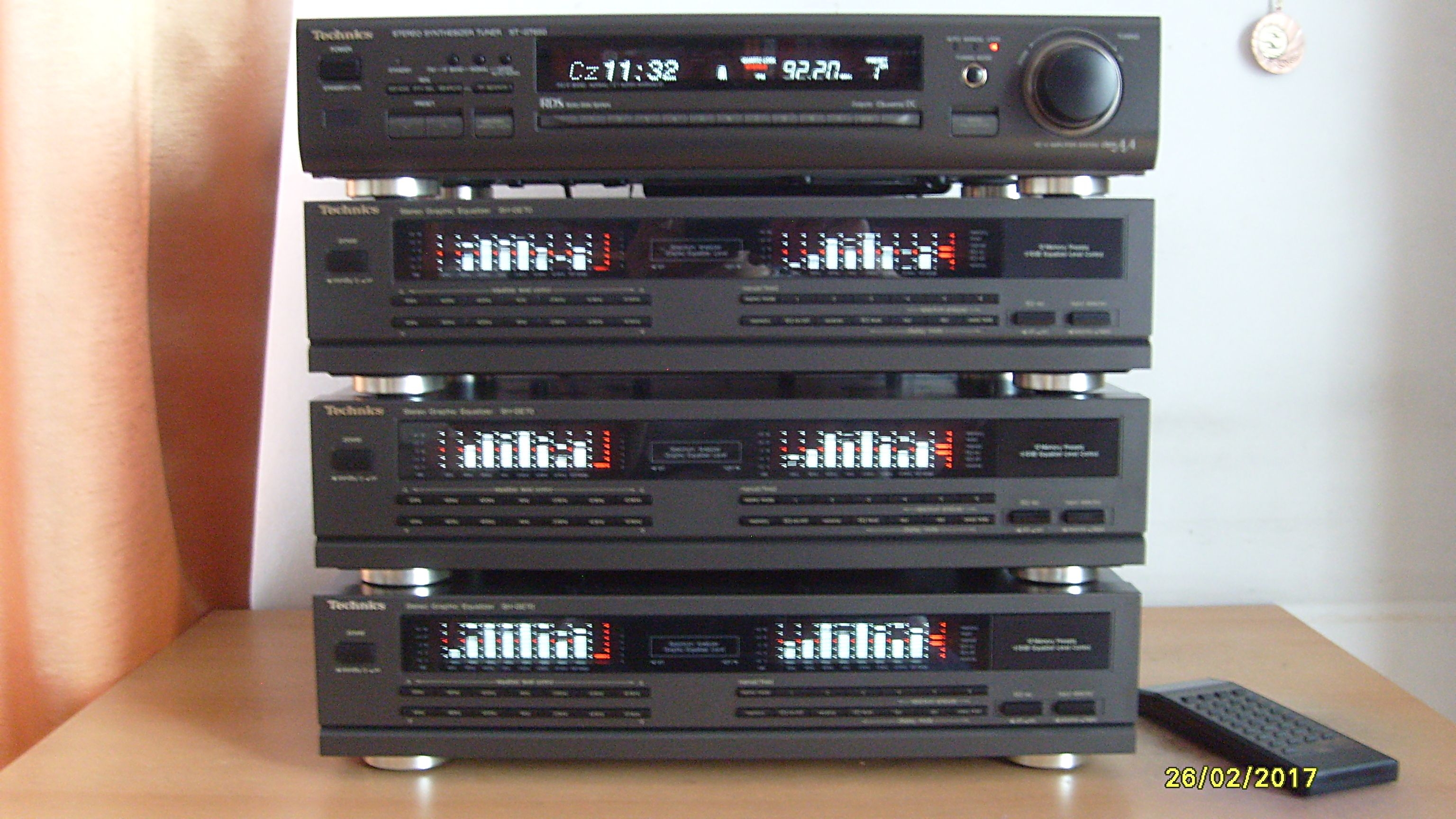

    Tak się złożyło że ostatnio miałem w domu 3 sztuki sh-ge70 z różnych lat, bo mój stary korektor przez potężne grzanie miał prawie popalone ścieżki i musiałem robić bajpasy, okazuje się że w tak udanym korektorze (brzmieniowo) wielcy konstruktorzy technicsa coś pokombinowali w zasilaczu i wewnątrz takiej pierdółki (w sensie zapotrzebowania na prąd) panuje istne piekło, trafo obudowane czarnym ebonitem jest gorące (prawie parzy!) cały czas nawet jak wyłączę guzikiem zasilanie (bo przecież sygnał musi przechodzić i trafo dalej działa) laminat płytki przy oporniczkach 0,2 W zbijających chyba napięcie jest brązowy i to samo przy tranzystorach zasilania, (kiedyś dawno temu robiłem wzmacniacz z dwoma trafami (do napięciówki i mocy) i mi marnemu elektronikowi amatorowi bez problemu udało się tak dopasować, że sprzęt mógł być tydzień włączony i trafa były zimne)
    Jest tak we wszystkich 3 egzemplarzach więc to nie uszkodzenie.
    Pytanie - czy ktoś wie jak to zmienić żeby się nie grzało, ale tylko modyfikując istniejący zasilacz? Bez budowania nowego? Mogę dostarczyć schemat.

    pisałem że mam 3 egzemplarze i wszystkie trafa i elementy zasilacza są idiotycznie gorące! sprzęt jest na 220V ale dawniej jak było nizsze też się grzał
    nawet jak wyłaczony guzikiem to trafo gorące bo napięcie na "przelotówce" musi być
    uważam że to musi być jakiś błąd konstrukcyjny ale jaki? może za bardzo pokombinowali ze zbijaniem napięć, przeciez na deklarowany pobór 11W to by się tak nie grzało?

    Nie ma żadnego błędu, jeśli napięcia są właściwe to wszystko w porządku. Taka konstrukcja że trzeba zbić napięcia po prostowniku i układ stabilizacji musi się nagrzewać . Nie szukaj dziury w całym , popraw lutowania i zamykaj obudowę :)
    I tak ten Technics przeżyje wiele obecnie produkowanej nawet markowej elektroniki ;)

    Zwyczajnie laminat wygrzany w miejscach rezystorów i tranzystorów mocy - wydziela charakterystyczny zapach i nie usuniesz tego.
    Usunąłeś przerwy/zimne luty, na tranzystorki możesz dać radiatory . Zamknij już obudowę tego sprzętu i nie szukaj dziury w całym :)

    A my znamy ten korektor i nie ma tam żadnej usterki transformatora !
    Taka natura transformatora Matsushity jak w setce innych sprzętów tego producenta .
    Czas zamknąć temat :)
