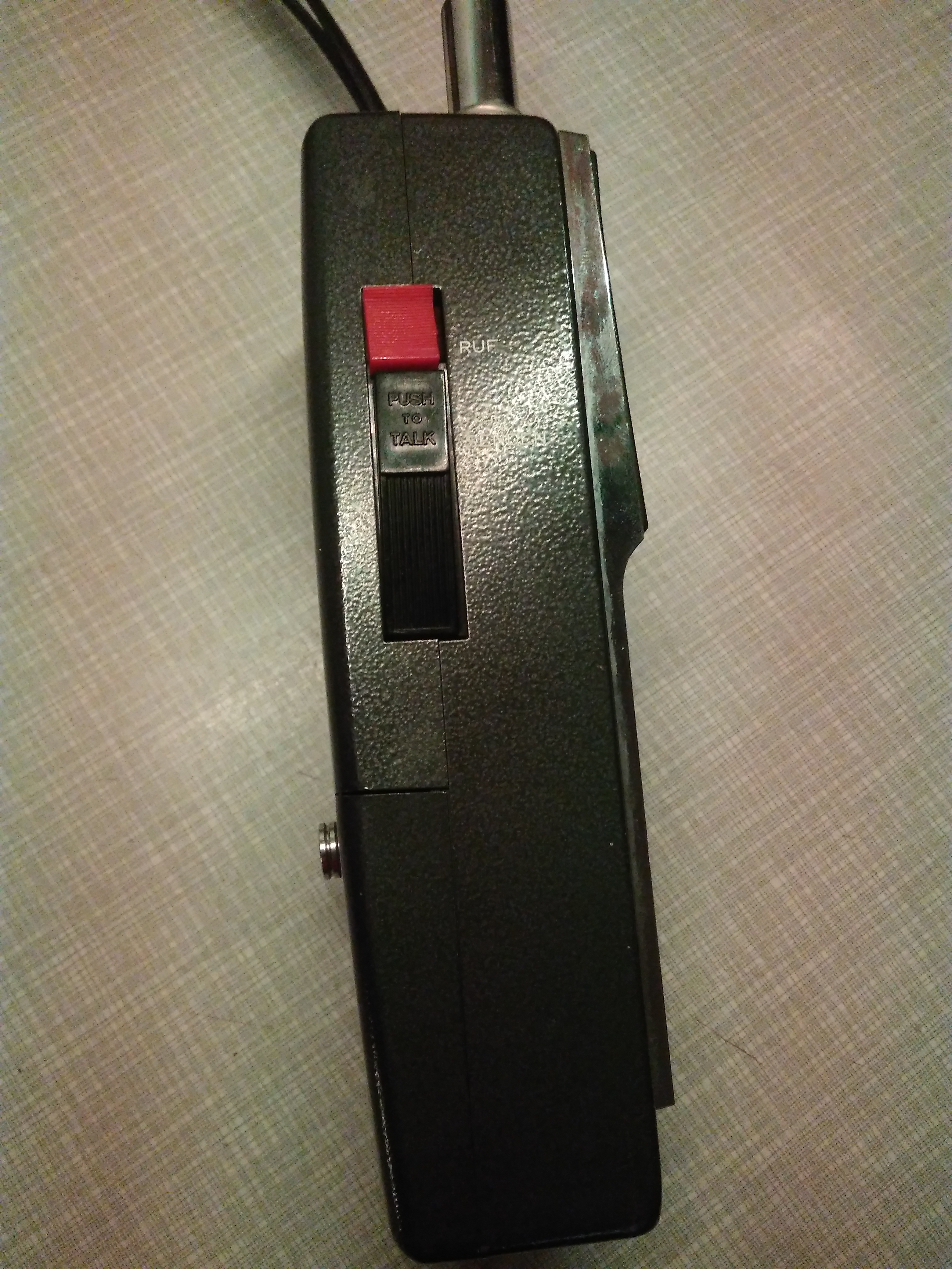

    Stałem się ostatnio właścicielem radia ręcznego DNT HF 12 Universum i niestety niewiele jest o nim na necie.
    Z numeru na obudowie wywnioskowałem, że jest z roku 1975.
    Posiada dwa kanały (przełącznik K1 i K2), SQU i Volume z włącznikiem oraz przycisk do mówienia.
    Czy ktoś może mi powiedzieć coś więcej o tym sprzęcie? Zaznaczę, że wygląda na nowy, posiada oryginalna baterię niestety niedziałającą więc zamówiłem koszyk na baterie paluszki i uruchomiłem.
    Może ktoś wie, na jakich częstotliwościach pracuje? Jaki ma zasięg? Cokolwiek?
    Na kanale pierwszym szumi, SQU ucisza szum. Na kanale drugim absolutna cisza.
    Można je jakoś dostroić by te dwa kanały były użytkowe, np 19 i 9?
    Dzięki i pozdrawiam

    Wygląda na to, że masz obsadzony tylko jeden kanał. Otwórz radiotelefon, odczytaj częstotliwości kwarców. Ta co odczytasz mające wartość ok. 27 MHz, to będzie częstotliwość pracy radiotelfonu. Drugi kwarc jest od hetorodyny i będzie się różnił od pierwszego o częstotliwość pośrednią. Powinny być jeszcze dwa kwarce, ale po twoim opisie można wywnioskować, że albo się zepsuły, albo ktoś je wymontował.

    Przy częstotliwości pośredniej 455 kHz potrzebne rezonatory kwarcowe :
    19 kanał nadajnik 27,180 kHz odbiór 26,725 kHz
    9 kanał nadajnik 27,060 kHz odbiór 26,605 kHz
    Otwórz obudowę i sprawdź jakie masz zainstalowane lub ich brak.
    Na załączonym obrazku kwarce to: Empfanger und Senderquarce K 4-5.

    Tak więc, aby ten fajny "ręczniak" pracował np. na CH19 (Pl) wystarczy wymienić rezonator TX 27,005 MHz na 27,180 MHz a RX 26,550 MHz na 26,725 MHz.
    Pozostaje kwestia ZDOBYCIA rezonatorów o tych parametrach.
