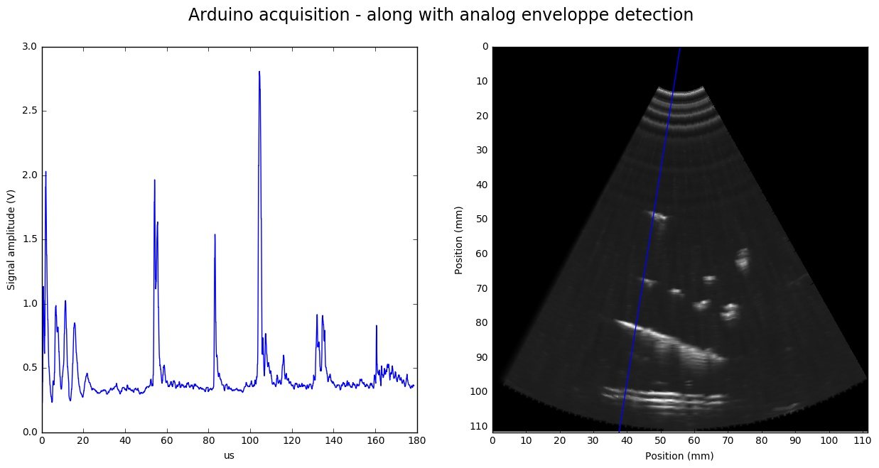

Rezultaty - sygnały i obrazy
W systemie autor wykorzystywał dwa mechanizmy wykrywania obwiedni sygnału - poprzez przetwornik ADC i wykorzystując cyfrową jej detekcję. Obrazowano ponownie ten sam model PCB z goldpinami.
Do systemu podpięto komercyjną, starą głowicę ultrasonograficzną. W systemie wykorzystywano przez pewien czas ADC z Beaglebone black, ale póćniej wykorzystano moduł HAT z przetwornikami ADC 24 MSPS dla Raspberry Pi. Układ wygląda następująco:
System daje obrazy całkiem dobrej jakości:
