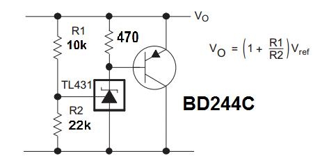

    Nie dawno kupiłem online kilkanascie tranzystorów ("FAIRCHILD") pnp bd244c w firmie "piekarz" celem zbudowania balansera do ogniw lifepo4.
    nowe bd244c nie działają, stare tak co jest nie tak
    Do zmontowanego układu podłaczyłem amperomierz oraz baterię lion o napieciu ok 3,9v. układ nie działa więc zmieniłem zakupiony tranzystor bd244c na taki sam ale innej firmy i układ zadziałał , prąd to ok 0,7A, wymieniłem tranzystor na jeszcze innej firmy i takze układ działa.
    zakupiony tranzystor ma oznaczenia od lewej B C E (wg karty katalogowej) wiec wydaje się ok. wpiąłem odwrotnie zakupiony tranzystor i popłynął prad ok 5A!
    Proszę o pomoc co jest nie tak?

    Uszkodzone albo podróby .

    na 16szt nowych jeden okazał się uszkodzony
