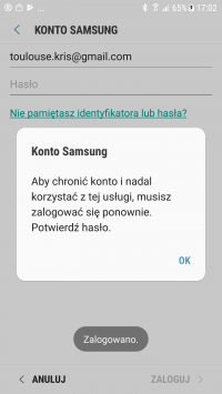

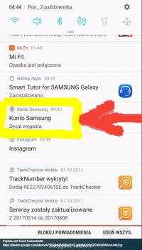

    Niby wszystko wróciło do normy ale ostatnio zauważyłem że mam problem z kontem Samsung otóż na belce powiadomień dostaje cały czas wiadomość "Konto Samsung, Sesja wygasła" albo jak wchodzę na stronę z aplikacjami do Samsunga to nie mogę stamtąd nic zainstalować bo zostaje przekierowany na stronę logowanie do Konta Samsung i jak się zaloguje to na dole wyskakuje aczkolwiek informacja że jestem zalogowany ale strona logowanie cały czas powraca co uniemożliwia zainstalowanie jakiejkolwiek apki ze sklepu Samsunga.

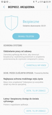

    A więc tak zacząłem od zalogowania przez przeglądarkę i nic to nie dało, następnie w ustawieniach konta Samsung, Profile telefonu wprowadziłem hasło ale problem jest nadal. Trochę mam mały problem ze znalezieniem tej opcji "Bezpieczeństwo i Informacje o urządzeniu" ale znalazłem coś podobnego w sekcji "Konserwacja urządzenia"
    Samsung Galaxy S6 - Bezustanne logowanie się do konta Samsung na Galaxy S6.
    Tu jest coś w stylu "Bezpieczeństwo urządzenia"
    ale w środku są tylko opcje antywirusowe.
    Chyba nie mam tej opcji, a może mam tylko nie mogę jej znaleźć.

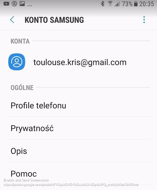

    U mnie konto Samsung w telefonie wygląda tak :
    Samsung Galaxy S6 - Bezustanne logowanie się do konta Samsung na Galaxy S6.Samsung Galaxy S6 - Bezustanne logowanie się do konta Samsung na Galaxy S6.Samsung Galaxy S6 - Bezustanne logowanie się do konta Samsung na Galaxy S6.Samsung Galaxy S6 - Bezustanne logowanie się do konta Samsung na Galaxy S6.
    Jak myślisz, dobrym pomysłem będzie usuniecie konta Samsung na telefonie żeby zarejestrować nowe ?
  • #6 16736440
    gradek83
    Nie rób tego
    To prawie ci się udało teraz kliknij na PROFILE TELEFONU wpisz hasło do swojego konta SAMSUNG i tam dopiero masz zakładkę Bezpieczeństwo i opcję Informacje o urządzeniu.
    I tam jeśli jesteś zalogowany na innym urządzeniu możesz się wylogować.
    Ale ostatecznie to usuń konto samsung z telefonu zrestartuj go i zaloguj się ponownie czyli dodaj konto od nowa.

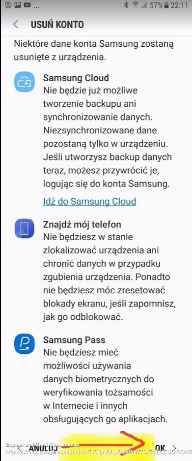

    Nie da rady usunąć konta Samsung, klikam usuń konto, potem OK dla potwierdzenia i w tedy zostaje przekierowany do strony logowania no a na tej stronie to po staremu, w kółko wracam do strony logowania po zalogowaniu.

    https://account.samsung.com/membership/index.do
    Tak tutaj się zalogowałem
    Później na tej stronie usunąłem konto i zarejestrowałem się odnowa ale to też nic nie dało.
