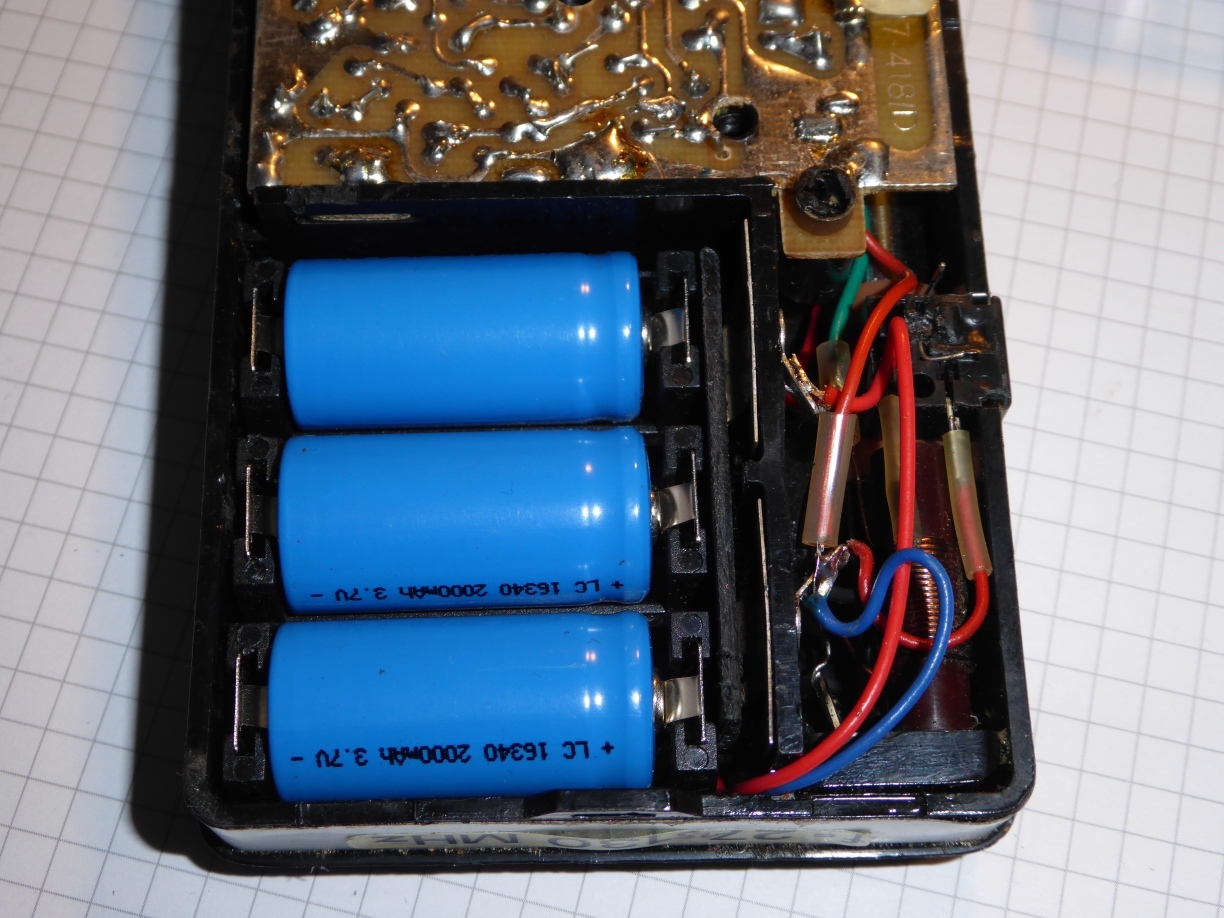

    Ponieważ odpowiedniki akumulatorów KB26/9 są trudno dostępne i sporo kosztują, postanowiłem poszukać innej możliwości zasilania radiotelefonu Echo 4. Wybór padł na akumulatory Li-Ion 16340, których trzy sztuki mieszą się w miejscu przeznaczonym na stare akumulatory. Napięcie znamionowe akumulatorów 16340 to 3,7 V. W stanie pełnego naładowania mają one do 4,2 V. Trzy akumulatory połączone szeregowa dają 11,1 – 12,6 V, więc w sam raz do zasilania radiotelefonu.

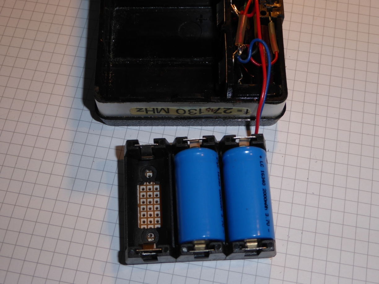

    Akumulatory 16340 zamocowałem w pojedynczych pojemnikach przeznaczonych do baterii CR123A, które mają te same wymiary. Pojemniki po lekkim (ok. 0,1 mm) spiłowaniu boków, wlutowałem do uniwersalnej płytki z odstępem otworów 2,54 mm. Płytkę z pojemnikami obciąłem do wymiaru pojemników, od strony druku połączyłem pojemniki w szereg, a na końcach przylutowałem trochę dłuższe przewody. Tak przygotowany potrójny pojemnik mieści się – po usunięciu środkowej ścianki – w miejscu przeznaczonym na akumulatory w radiotelefonie.
    Usuniętą ściankę środkową włożyłem miedzy skonstruowany przeze mnie potrójny pojemnik i kontakty starych akumulatorów. Służy ona jako izolacja i blokuje pojemniki w radiotelefonie.
    Przewody z nowych pojemników przylutowałem – zwracając uwagę na biegunowość - do kontaktów starych akumulatorów.
    Jako że akumulatory Li-Ion mogą być ładowane tylko w przeznaczonych dla nich ładowarkach, gniazdko służące wcześniej do ładowania akumulatorów KB26/9 połączyłem tak, że można nim zasilać radiotelefon bez możliwości ładowania akumulatorów wewnątrz radiotelefonu. Przez zamianę przewodów na wbudowanym w gniazdko kontakcie, po włożeniu wtyczki minus akumulatorów odłączany jest od masy radiotelefonu.
    Przebudowę zakończyłem przyklejając od wewnątrz tylnej ścianki radiotelefonu – w miejscu, gdzie są akumulatory – dość twardej gąbki o grubości ok. 5 mm. Zapobiega ona wypadaniu nowych akumulatorów z pojemników.
    Szczegóły przebudowy widać na zdjęciach:

    #2 16735950
    AdamC
    Poziom 29  
    Mam nadzieję że zastosowałeś ogniwa z zabudowanym zabezpieczeniem przed nadmiernym rozładowaniem (grozi uszkodzeniem ogniw). Bo nic nie wspominasz o takim układzie.
    Stosowałem kiedyś do Tukana baterie od telefonów komórkowych a te posiadają takie zabezpieczenie.
  • #3 16735968
    Miro-3
    Poziom 8  
    Fakt - o takim zabezpieczeniu nie pomyślałem. Będę musiał czegoś odpowiedniego poszukać.

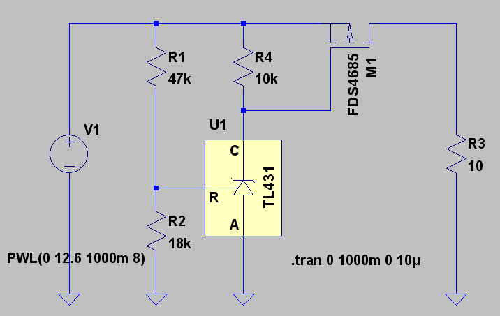

    Układ odcięcia niskiego napięcia "Low battery cut off". Fajna sprawa. Szkoda tylko, że ich nie sprzedają.

    gumisie
    Przecież nic straconego, można wykonać we własnym zakresie (chałupniczo), może i niezbyt opłacalne lecz jaka satysfakcja.
  • #14 16738459
    Hektar Zahler
    Poziom 34  
    No jasne odcinka każdego ogniwa z osobna plus przesyłka plus konto na ebayu plus PayPal plus dwa tygodnie czekania (crazy :crazyeyes:) i do tego jeszcze kłopot z upchaniem tego wewnątrz mają być bardziej opłacalne, niż mosfet i dioda zenera. Upchaj mi to proszę, no dawaj.

  • #16 16738501
    Hektar Zahler
    Poziom 34  
    Już to poprawiłem. Tylko i tak jest to pozbawione logiki czyż nie ? Co Ci z ogniwa, które zabezpieczysz odcinką cut-off w sytuacji jak dwa pozostałe mają jeszcze sporo zapasu energii ? No powiedz. Takie ogniwo jest już i tak uszkodzone. Jeden palnął sobie "coś" i cała reszta powtarza grzecznie na hura. Miej odwagę być trochę niegrzeczny coby pomyśleć trochę.
    Dodam Ci, że np. w laptopach układy te natychmiast sygnalizują, że nadszedł już koniec i to jest jedyne ich zadanie.
