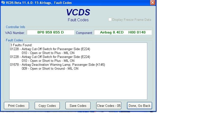

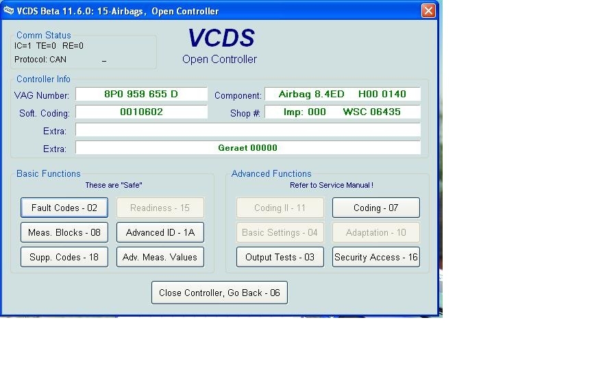

    ardawiczius
    Opisze krótko problem od początku. Auto bez poduszki pasażera, kierowcy i napinaczy. W zamian za to rezystory. W aucie sterownik 8P0 959 655D kodowanie 0010602. Brak błędów. Chciałem odblokować opcję Adaptacja -10A3 8P 2004r - Dwa błędy po wymianie poduszek i sterownika. Przy próbie wejścia w Kodowanie-07 i potwierdzeniu kodowania 0010602 wyskoczył błąd Coding rejected. Error 22 conditions not correct or request sequence error A3 8P 2004r - Dwa błędy po wymianie poduszek i sterownika. Zamontowałem poduszki , pasy z ładunkami pirotechnicznymi oraz sterownik ( nie wiedziałem czy poprzedni jest dobry) o takim samym numerze 8P0 959 655D i kodowaniu 0010602. Przy podobnej próbie aby odblokować Adaptacje-10 zamiast błędu Error 22 wyskakuje już nie pamiętam coś "Successful" ale Adaptacja nadal nie aktywna. Pojawiły się za to trzy błędy 2x 01228 oraz 1x -01578.A3 8P 2004r - Dwa błędy po wymianie poduszek i sterownika. Dodam że brak u mnie włącznika i lampki sygnalizacyjnej. Przy podłączeniu starego sterownika błędów nie ma, ale nie wiem czy jest on sprawny. Proszę o jakieś sugestie. Kabel diagnostyczny od e-service. VCDS Beta 11.06.0.

    Z wszystkiego widać że stary sterownik jest dobry. Dla czego chcesz wymienić jego?

    Nie byłem pewien czy jest dobry. Dlaczego więc nie mogę uaktywnić opcji Adaptacja? I co oznacza błąd error 22?
