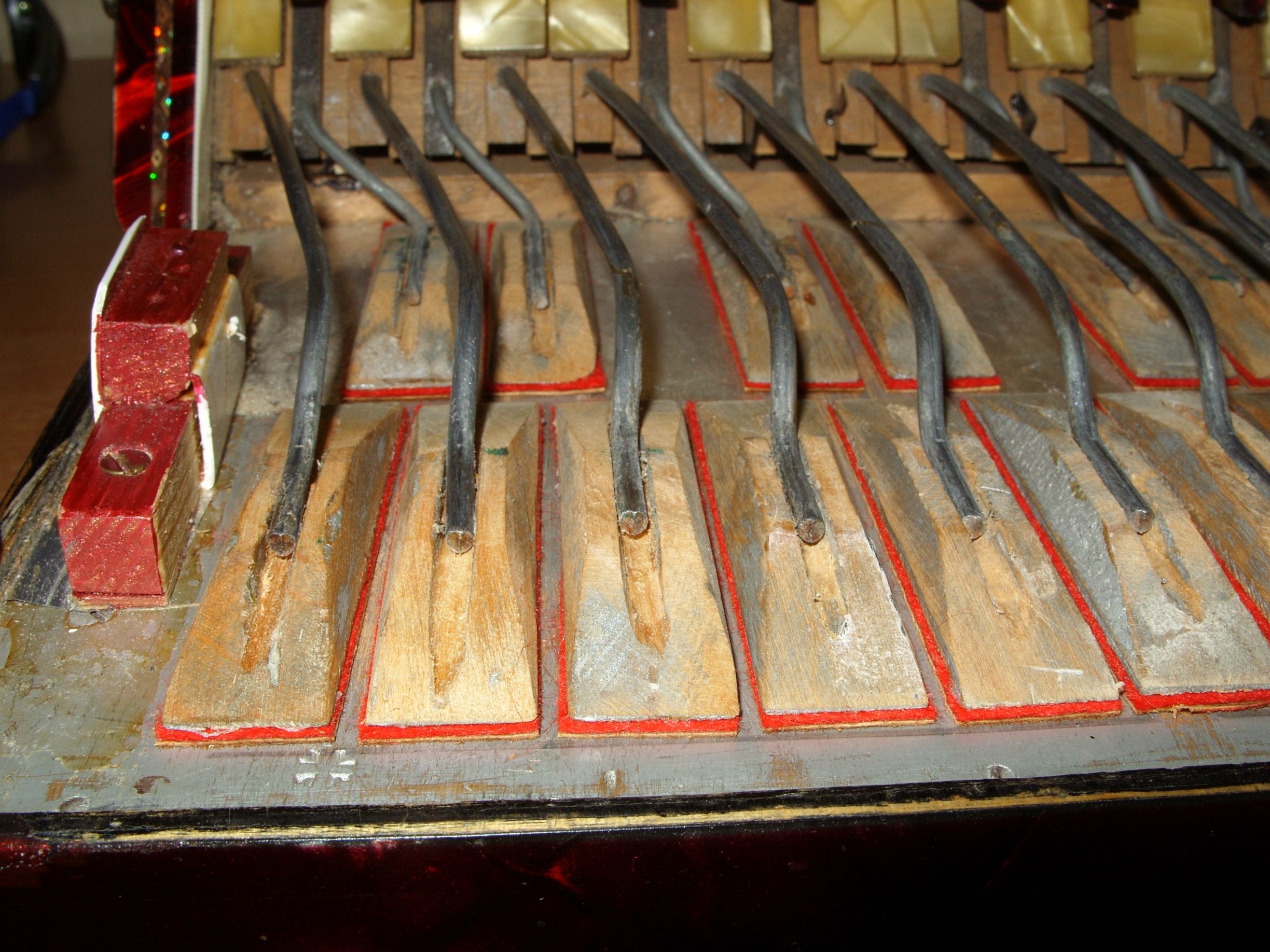

Robię taki projekt związany z akordeonem. Od dłuższego czasu zastanawiałem się jak zaprojektować płytkę by monitorować które klapy w akordeonie są podniesione (które klawisze wciśnięte). Przerobiłem już temat: krańcówek, fotodiod, kontaktronów.... Zostało na zwykłych stykach.
Tutaj mam do was pytania dwa. Słyszałem że dobrym nadającym się materiałem do wykonania taki sprężynek (w kształcie literki S) jest fosforobrąz ale nie mogę znaleźć nigdzie blachy w rozsądnej cenie i bardzo cienkiej tak żeby te sprężynki się nie odkształcały (wytnę i wygnę je jakoś sam). Drugie pytanie jest takie czy natrafiliście na jakieś stosunkowo tanie sprężyny najlepiej pozłacane (lub z dobrego przewodnika) i ze zeszlifowanym końcem tak żeby cały przylegał do PCB? (...) Powinienem był to wcześniej wyjaśnić. Do każdej klapy będzie przyklejona sprężyna która po otwarciu klapy podniesie się do góry i przylgnie do płytki na nią zwierając dwa pady ze sobą.
