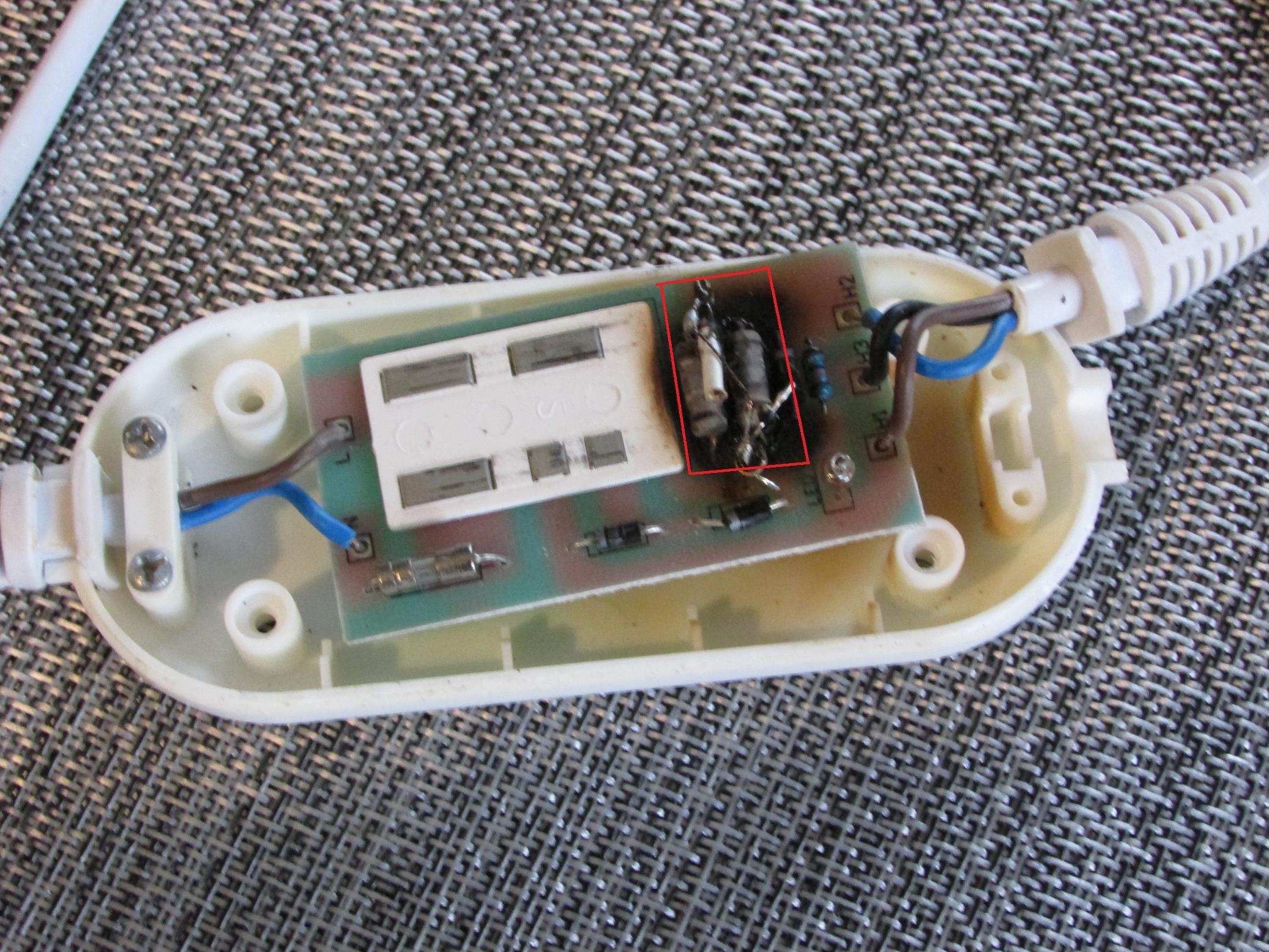

#3 16740041 05 Paź 2017 19:47 georgjurek georgjurek Poziom 19 Autor tematu Pomocny post? (+2) #3 16740041 05 Paź 2017 19:47 Przesyłam zdjęcia tego przełącznika. Płyta pod spalonymi rezystorami praktycznie zwęglona.Praktycznie przełącznik nie nadaje się do naprawy. Dziwne w tym jest to,że bezpiecznik się nie przepalił. Czy powodem uszkodzenia mógł być uszkodzony koc?

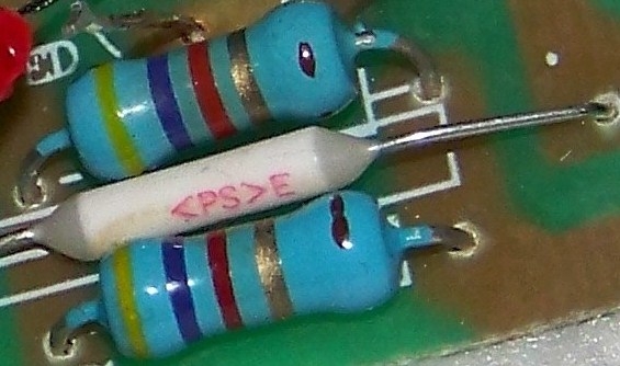

#4 16740089 05 Paź 2017 20:16 wojtek 9007 wojtek 9007 Poziom 39 Pomocny post? (+1) #4 16740089 05 Paź 2017 20:16 Witam - natomiast zabezpieczenie termiczne kiedyś zadziałało i zostało zastąpione drutem miedzianym zamiast podobnym bezpiecznikiem termicznym . Dodano po 1 [minuty]: Dodano po 52 [sekundy]: Dodano po 1 [minuty]: To jest zabezpieczenie termiczne prawidłowe
#5 16743126 07 Paź 2017 16:08 georgjurek georgjurek Poziom 19 Autor tematu Pomocny post? (0) #5 16743126 07 Paź 2017 16:08 Z uwagi na stan płytki drukowanej zrezygnowano z naprawy. Dziękuję za zdjęcie . Temat zamykam.
