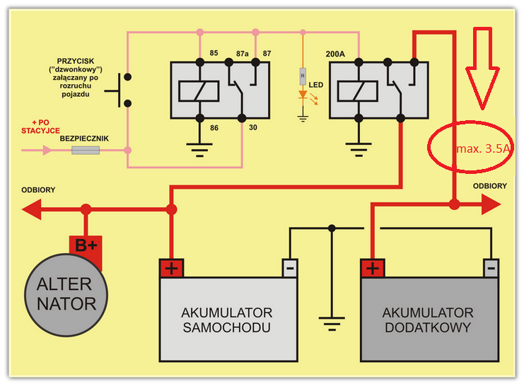

    chciałem zapytać w jaki sposób mogę najłatwiej ograniczyć prąd ładowania dodatkowego akumulatora do wartości max.3,5A.
    Ten akumulator to mały żelowy aku 12V/12Ah który podczas swojej pracy będzie obciążony w dosyć mały stopniu, czyli około 800mA.
    Ograniczenie prądu ładowania dodatkowego akumulatora

    Jawi_P
    Poziom 35  
    Ale w pewnym momencie te akumulatory połączą się równolegle. Będą płynąć prądy wyrównawcze.
    Czyli jeden z nich będzie ładował ten o niższym napięciu.
    A choćby żarówka szeregowo zastąpi rezystor, przy czym nie będziesz wiedział czy to jest 3,5A.
    Jeśli koniecznie ma być 3,5A to elektronicznie można to zrobić, pytanie tylko po co?
    Jeżeli już koniecznie musiałyby zostać dwa akumulatory, to może "odseparować" je diodą Schotky? Czyli w zaznaczonym miejscu w kierunku przewodzenia wstawić odpowiednią diodę?

    Akumulatory będą połączone równolegle tylko i wyłącznie w przypadku gdy alternator będzie już normalnie pracował czyli ładował akumulatory. Czy w tedy też akumulatory będą się wzajemnie ładowały? Właśnie po to są te przekaźniki żeby je odseparować.
    I właśnie o to mi chodzi.... Jak to zrobić? jak zrobić ograniczenie prądowe na 3.5A.

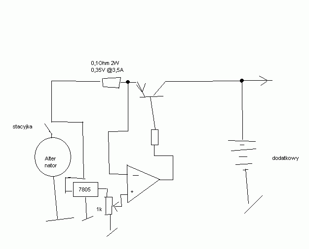

    Ograniczenie prądu ładowania dodatkowego akumulatoraNo to jak wsadzisz tam 2 żarówki 21W równolegle, gdzie przez każdą przy 12V płynie jakieś 1,5A (mierzyłem wczoraj) to nawet jak podłączysz pusty aku (0V) to nie pobierze więcej niż 3A. Żarówki zaświecą pełnym światłem i prąd będzie ~3A. Potem w miarę podnoszenia się napięcia na aku, prąd będzie spadał i żarówki przygasną, aż do pełnego naładowania.
    Wada, że przy obciążeniu 0,8A tam się nie pojawi pełne napięcie alternatora.
    Możesz zrobić proste źródło stąd http://www.koloroweru.pl/strony/welektronika.html (sam dół strony) takie źródła zakładają spadek ~0,6V na oporniku pomiarowym. Są mało stabilne cieplnie, ale do ładownia aku się nadają.
    Przepraszam za niedostarczenie gotowca, ale jeśli chcesz mieć to prosto, to potrzebne są pewne kompromisy.
    Jeśli chcesz mieć pełne napięcie alternatora na dodatkowym aku, to pojawiają się problemy że na każdym elemencie pomiarowym jak i tranzystorze będziesz miał spadki. Pomiar prądu na oporniku w okolicach zasilania trudno się wkłada na wzmacniacz operacyjny pracujący z tego samego zasilania (są niby rail to rail) ale tak czy inaczej robi się z tego konstrukcja.
    Spróbuję narysować schemat, ale dobrać dokładnie elementy i przyjąć jakieś założenia musisz sam.

  • #10 16739596
    Brayan10
    Nie oczekuję jakiegoś w pełni gotowego rozwiązania. Jakiś poglądowy schemat był by na prawdę bardzo pomocny. Nie jest dla mnie problemem stworzenie jakiejś konstrukcji elektronicznej więc mogę pozwolić sobie na coś bardziej ambitnego niż żarówki, o ile będzie to dobrze działało.
    Jeśli chodzi o jakieś założenia to mogę przyjąć że aku nie będzie rozładowany poniżej 10V bo odbiornik posiada zabezpieczenie przed nadmiernym rozładowaniem.

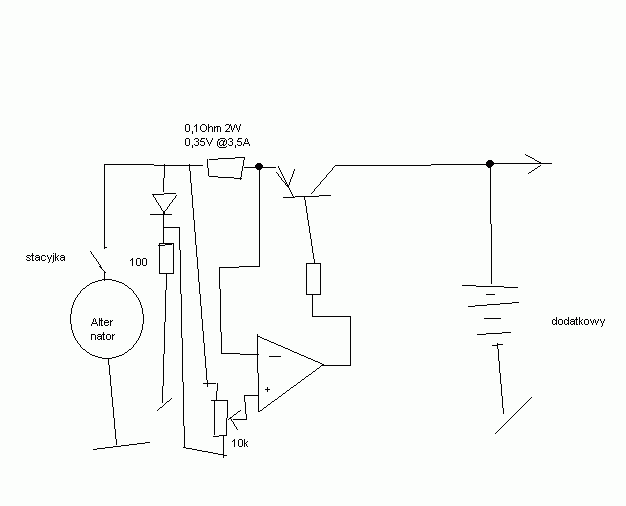

    Zrobiłem poprawkę, bo tamten nie miał prawa działać. Dioda robi za stabilizator, bo napięcia które chcesz porównywać Ograniczenie prądu ładowania dodatkowego akumulatorasą na poziomie -0,35V względem plusa zasilania, na diodzie będzie 0,6-0,7 resztę potencjometrem ustawisz.
    Uważaj na:
    moc która może wydzielić się na tranzystorze (14V-10V)*3,5A = 14W
    prąd potrzebny do wysterowania bazy, wzmacniacz musi dawać radę, no i każdy tranzystor ma inne wzmocnienie.
