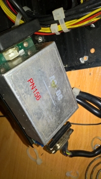

    Druga sprawa to nie działający moduł lasera czerwonego. Sam laser jest raczej ok. Jak odłączę go od zasilacza to napięcie skacze od 2V do 4,5V. Nawet przy wyjściu z trafa. Poniżej zdjęcie przetwornicy.

    Usunąłem oryginalną przetwornicę taką jak na zdjęciu i podpiąłem bez reszty elektroniki. Napięcie skakało od 6 do 7,5V.
    Płyta główna projektora laserowego nieznanej marki
    Podpiąłem zasilacz regulowany do elektroniki, ustawiłem 5V i uruchomiłem. Na odłączonym module prąd pobierany to 200mA a z załączonym 4,6A. Ale moduł świeci. Bardzo grzeje się elektronika a w szczególności rezystory koło tranzystorów.
