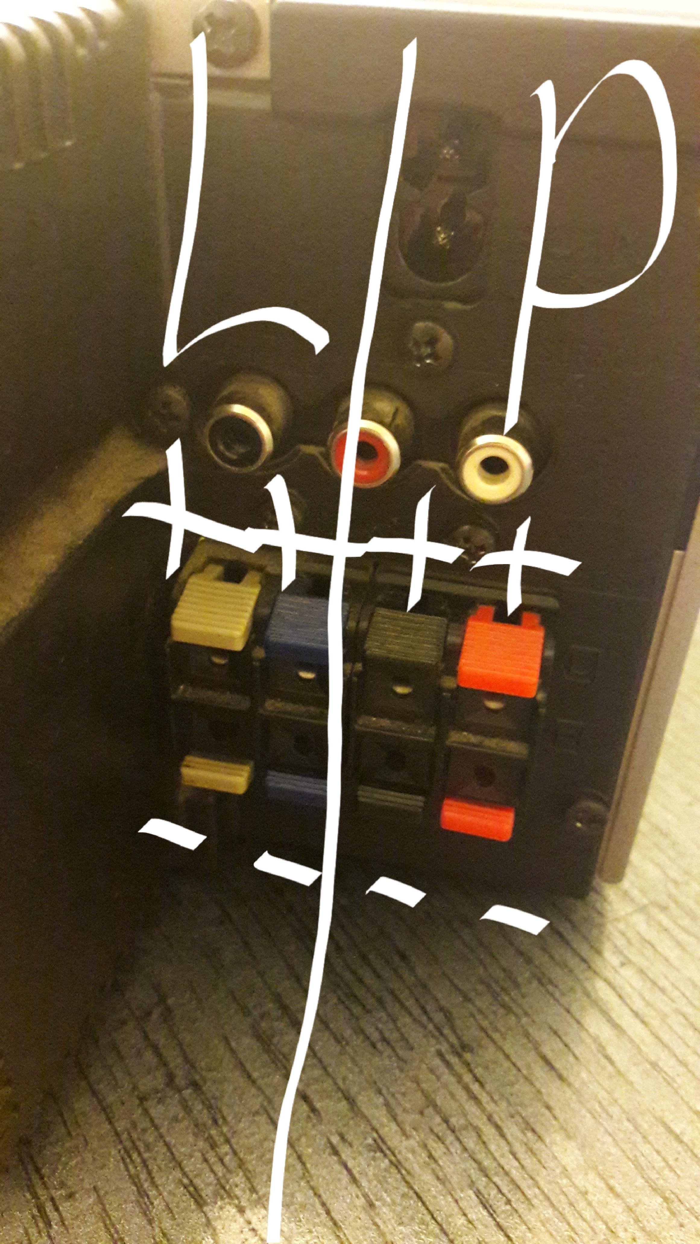

    Właśnie nabyłem TECHNICS SH-EH750 i mam problem...
    Nie zauważyłem przy sprzedaży że sprzęt nie ma okablowania do podłączenia kolumn... widzę ze to 4 żyły tylko nie wiem jaki kabel kupić... może ktoś ma wiedze na temat przekrojów takiego kabla i może podpowiedzieć.

    Do tej wierzy potrzebne są specjalne głośniki a nie kable głośnik ma mieć osobno głośnik niskotonowy a osobno pozostałe , dlatego 4 kable 2 do niskotonowego i 2 do średnio tonowego i wysoko tonowego . Było o tym na forum poszukaj tak samo jest też przy innych modelach wierz .

    Kabel nie ma znaczenia?... w necie sa rozne przekroje kabli od 0.5 do 4...
  • #5 16747155
    kilun1
    Kup zwykły kabelek do głosnikow kosztuje ok 1zł/mb. Bez różnicy czy cienki czy grubszy będzie gralo tak samo.

    h jaworski napisał:
    Im grubszy tym lepszy .
    I co, ma kupić 4mm2 bo napisałeś mu, że im grubszy tym lepszy?
    Kup 1mm² i taki wystarczy w zupełności.

    I no się stanie jak nawet kupi przewód 4mm2 ? . Wyda trochę więcej kasy niż za przewód 1mm2 większy problem to to że nie wie dlaczego tam są przewody 4 żyłowe a to oznacza że nie ma odpowiednich głośników do tej wierzy . Wtedy albo uda mu się przerobić te co ma , tylko czy po przeróbce będą one grać odpowiednio albo będzie musiał kupić odpowiednie do tej wierzy nowe kolumny.

    Teoretycznie mogą być ale nie wiadomo jaki podział częstotliwości dla głośników czy pasuje z wierzą . Jak przewody będą krótkie to mogą być cieńsze jak dłuższe to kupił bym grubsze będą mniejsze spadki na impedancji przewodów .

    Jak 4 zylowy ? Normalnie masz po 2 wyjscia w kolumnie i w sumie 4 we wiezy . Zwykle dwuzylowe kabelki + do + - do - . Jest napisane pod tymi klamerkami na wiezy ktora od czego
  • #14 16747748
    lemmel
    Poziom 7  
    W wiezy 8 w kolumnie 4
  • #15 16747753
    kilun1
    Ale kolumn masz dwie wiec 2x4 daje tez 8.
  • #16 16747770
    lemmel
    Poziom 7  
    No dlatego sie pytam o ten kabel 4 zylowy... nie wiem jaki jest orginalnie... cos kupie jak bedzie zle gralo to bede kombinowal....
  • #17 16747783
    kilun1
    Orginalnie sa dwuzylowe . To stary sprzet co podlaczysz bedzie gralo moze byc nawet pociety przedluzacz byle nie pomylic biegunow

    A nie gora do 1 kokumny a dol do drugiej?
