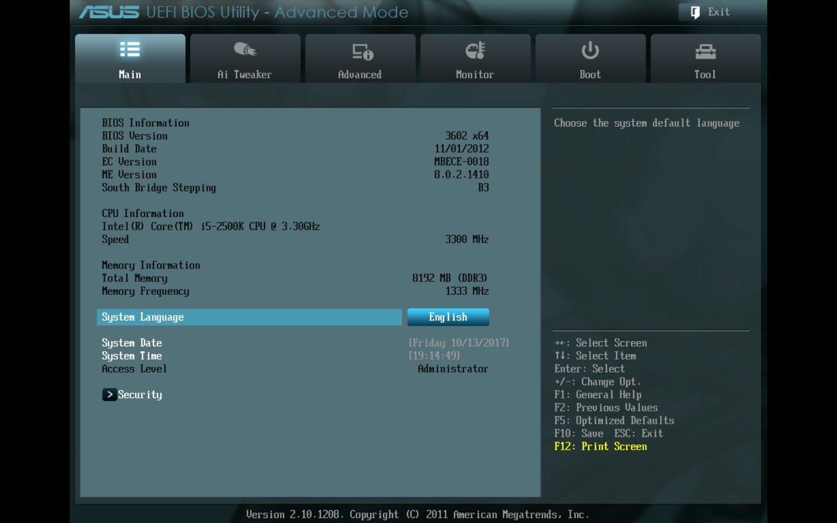

    Pierwsze próby podkręcania manualnego, nie poprzez autamatyczne ustawienia OC Tunera, kończą się bluescreenami, postąpiłem według poradnika podanego przez Rzymo ( https://www.youtube.com/watch?v=m_CcjzJHoks ). Myślę że to kwestia napięć, jednak nie rozumiem do końca ustawiania napięcia CPU w trybie "Offset". W wierszu "CPU Voltage" wyświetla mi się dane napięcie np. 1.296 V i mam możliwość wybrania trybu offset, wybieram ten tryb i niżej mogę wybrać "+" lub "-" a jeszcze niżej w wierszu "CPU Offset voltage" mogę wpisać daną wartość napięcia które będzie dodane lub ujęte ale w momencie obciążenia czy gdy go nie będzie ? Wartość będzie dodawana lub ujmowana od tego powiedzmy 1.296 V ?
    #17 16755338
    Kasek21
    https://www.purepc.pl/podkrecanie/jak_podkrecic_procesor_poradnik?page=0,8
  • #18 16755416
    szymon7x7x7

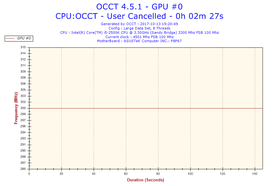

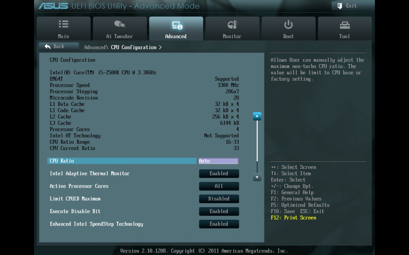

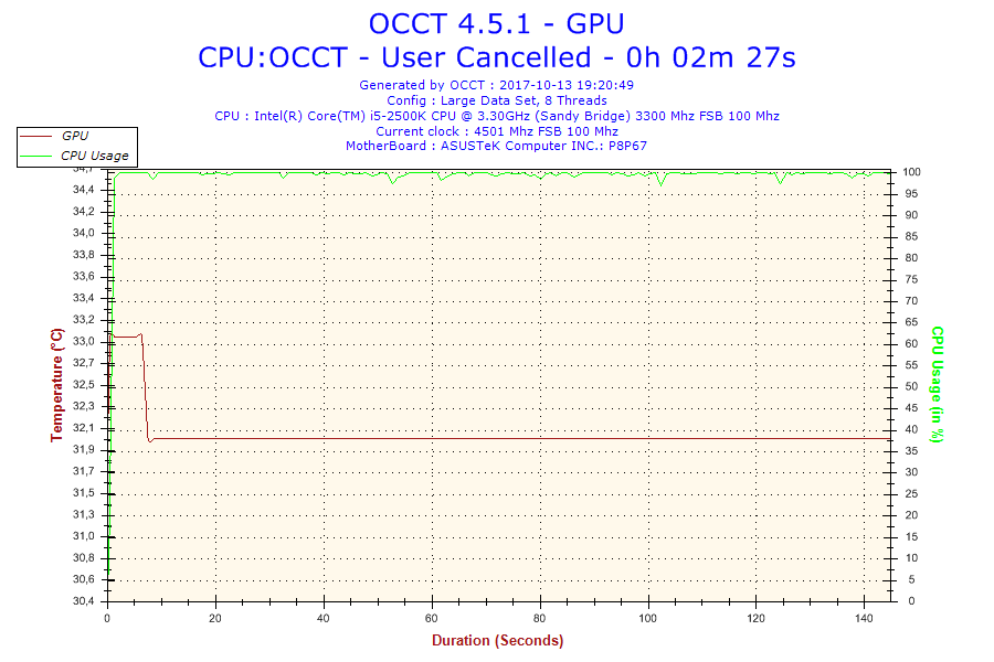

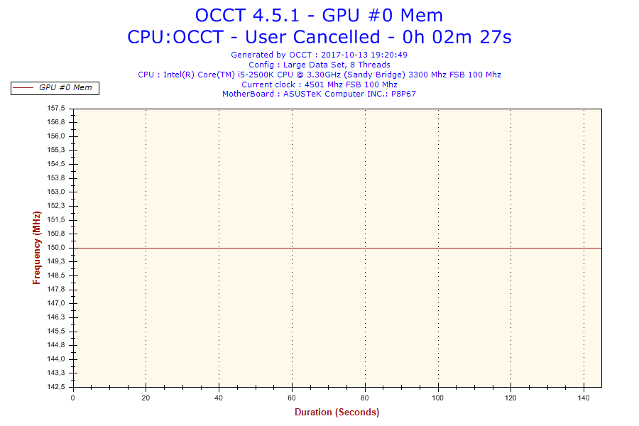

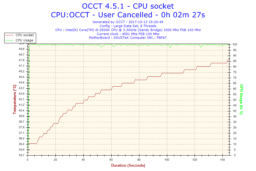

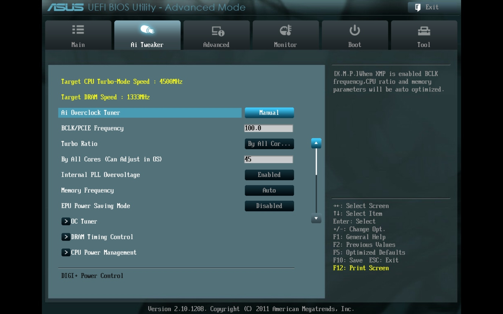

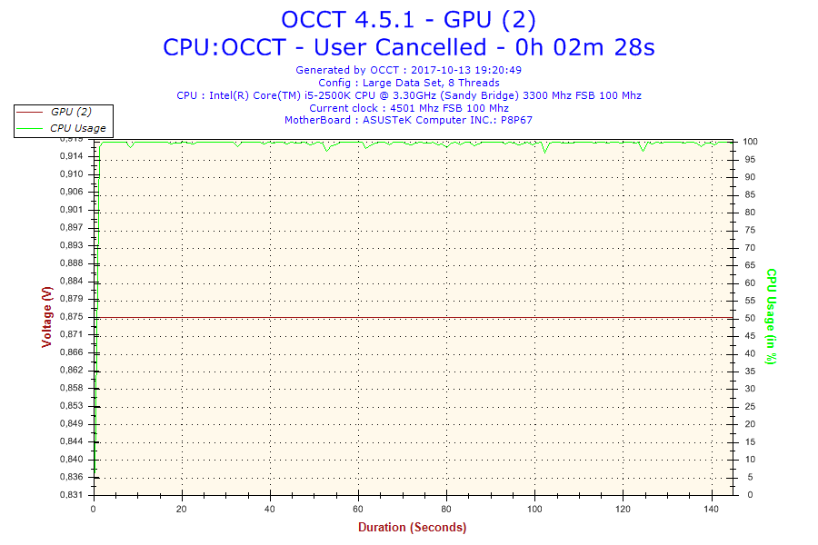

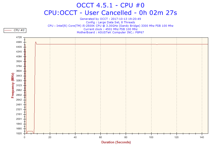

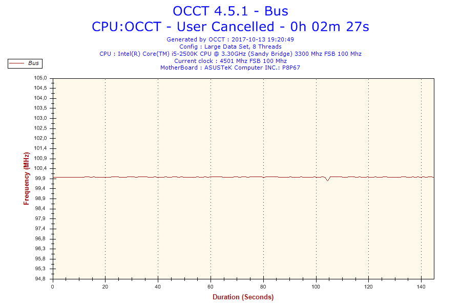

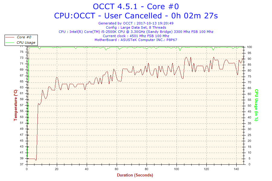

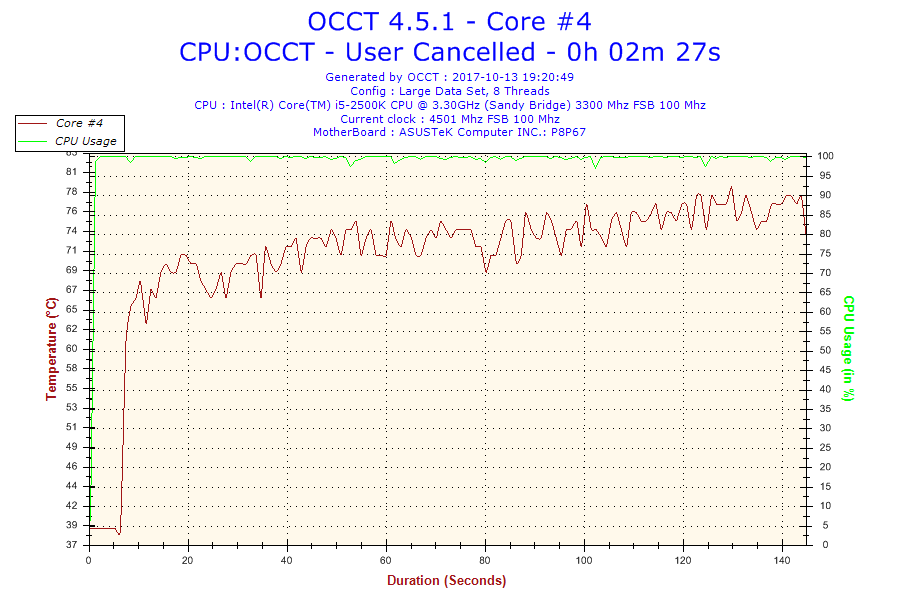

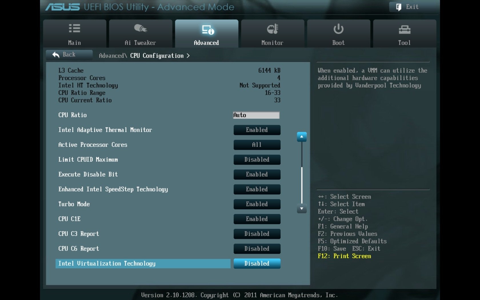

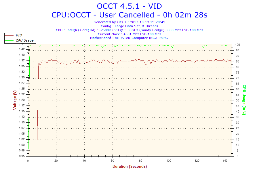

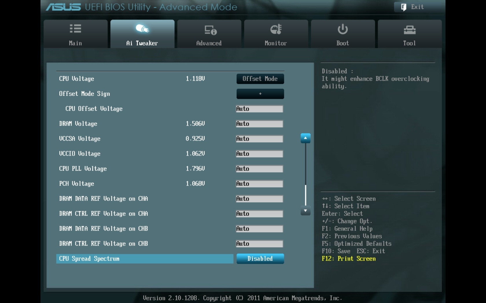

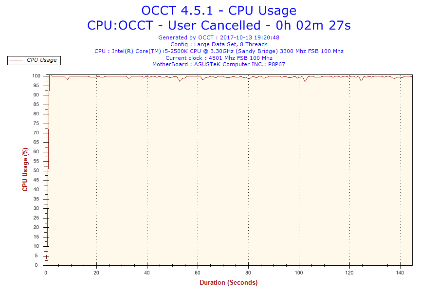

    Próba na 4.5 GHz, ustawienia takie jak na filmiku dostarczonego od Rzymo, ustawiony offset mode, tyle że w wierszu CPU Offset voltage ustawione na "Auto". Komputer się włączył, zrobiłem krótki test w OCCT. Zamieszczam screeny z biosu i z OCCT w załączniku. Zastanawia mnie również kwestia tego, dlaczego mój RAM jest wykrywany jako 1333 ?
    Wszystko ok w ustawieniach ? Napięcie nie zbyt duże jak na tą wartość MHz ?

    Wpisałem mnożnik 47, jednak płyta dobrała sobie wtedy napięcie V core 1.58 a przypuszczam że to zbyt dużo. Rozumiem że teraz powinienem wybrać w offset "-" i wpisać wartośc powiedzmy 0.20 i wtedy napięcie maksymalne V core bedzie wynosić 1.38 ?
    #19 16755472
    Kasek21
    Wątpię, że takie napięcie wystarczy do 4.7GHz.
    Po drugie 140s to żaden test - jak przejdzie przez godzinę LinX'a, następnie na paru grach nie wystąpią problemy (2-3 godz. grania) to możesz myśleć o jakiejkolwiek stabilności na danym napięciu VCore.

    Apropo ustawienia mnożnika 47, odrazu wyłączyłem, test ponieważ mam zainstalowane AI Suite 2 i wyświetliło mi się ostrzeżenie o napięciu V Core, bo 1.58 to chyba zbyt dużo, prawda ? Co do offsetu i wpisaniu 0.20 i uzyskaniu 1.38 to tylko luźny rzut by zrozumieć działanie tego trybu, więc proszę o potwierdzenie bądź naprostowanie mojego toku myślenia w kwestii ujmowania napięcia w trybie offset.
  • #21 16755531
    safbot1st
    Z tego, co sam rozumiem, tym trybem możesz wykonać zarówno undervoltage jak i overvoltage.
    Z tego, co napisałeś, zrobiłeś undervoltage.
  • #22 16755569
    szymon7x7x7
    Problem mam w tym że ciężko ustalić do jakiej wartości się dodaje i od jakiej wartości się ujmuje, na chłopski rozum w Biosie w wierszu CPU Voltage powinna być podana wartość ta, która będzie gdy procesor będzie obciążony, wtedy np. CPU Voltage byłoby 1.380 V a ja gdybym chciał uzyskać 1.400 V wybrałbym "+" i w offsecie wpisałbym 0.020 a niestety to nie wygląda tak prosto. Chociaż mam wrażenie, że to częściowo rozgryzłem bo gdy w offsecie nie wpisałem żadnej wartości, włączyłem komputer, żeby sprawdzić V core pod obciążeniem uzyskałem wynik 1.40 V, wyłączyłem komputer, przeszedłem do biosa, tam w offsecie wpisałem 0.03, ponownie włączyłem komputer, sprawdziłem napięcie pod obciążeniem i mam 1.37V więc się zgadza, ale gdy wpisze mnożnik 47 (a w offsecie nic) ta wartość domyślna napięcia się zmienia i nie jest to już 1.4V tylko 1.58Vwięc wychodzi na to że po każdej zmianie mnożnika, muszę sprawdzić jakie napięcie poda sobie płyta a następnie w offsecie wpisywać ile chce ująć i testować... i tak z każdą wartością mnożnika, to powinno tak wyglądać ? Ja coś źle rozumiem czy naprawdę jest to tak zbędnie zagmatwane ?
