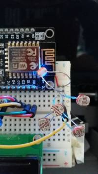

  • Witam , zaprezentuję urządzenie - termo-kontroler ,przydatne w domach z piecami węglowymi służącymi do ogrzewania kaloryferów jak i wody w bojlerze .
    termometry+nodemcuV3+ThingSpeaktermometry+nodemcuV3+ThingSpeak
    Kontroler musi mieć podane adresy oraz ilość podłączonych termometrów. Dodatkowo do wysyłania danych do chmury potrzebne jest konto na serwisie takim jak ThingSpeak oraz dostęp do routerów z internetem.

    Dodatkowo zastosowałem przyciemnianie ekranu przez fotorezystory bo się spać nie da przy jasnym ekranie. Jeden fotorezystor ustawiłem na diodę ESP więc co jakiś czas np. gdy dane są wysyłane wyświetlacz się rozjaśnia. Fotorezystory są połączone równolegle w dużej ilości by łączna rezystancja była niska.

    Dwie uwagi :
    -estetyka wyświetlanych informacji - brak odstępów i niezbyt przemyślany/czytelny układ.
    - przypisanie na stałe adresów czujników DS18B20 jest proste ale mści się, gdy trzeba wymienić czujnik. Wtedy bez zmiany programu ani rusz. Lepszym rozwiązaniem jest podłączenie poszczególnych czujników do osobnych pinów albo możliwość wykrywania i przypisywania adresów nowych urządzeń 1Wire.
    Przydało by się też wrzucenie podzespołów choćby na płytkę uniwersalną ;)
    Poza tym - dobre ćwiczenie :)

    O adresach już była. Czujniki jak się domyślam, nie będą łączone kabelkiem 20cm tylko raczej kilkumetrowym. W tej sytuacji pytanie: "Dlaczego nie ma zabezpieczenia ESD"? Dlatego, ze ESP jest tani?

    Ale gdy 15 lat temu budowałem termometr na 8952 z trzema czujnikami DS18B20 nie dałem żadnych zabezpieczeń i pomimo że najdalszy czujnik umieszczony na zewnątrz jest podłączony na 40m kablu 8x0.5 alarmowym nic jeszcze się nie stało.
    Burzy było kilka i to konkretnych, nigdy nic się nie stało poza resetowaniem LCD podczas wyładowań.

    DS9503 jest ciekawą propozycją jednak zastanawiam się czy dioda Zenera 7V5 - 9V1 w SOT23 oraz rezystory 5R1 0805 mogły by być tańszą alternatywą?
    4zł/szt dosyć drogo wydaje mi się za 4 rezystory i Diodę...

    To chyba kluczowa kwestia - "miejsce" na PCB bywa bardzo cenne. Trzeba też wziąć pod uwagę pojemności wprowadzane przez dodatkowe elementy i ścieżki pomiędzy nimi - przy długich magistralach 1Wire może mieć to znaczenie.

    Zgodzę się z tym ze ma znaczenie w niektórych przypadkach ale przy własnej 1 warstwowej płytce cena pcb nie gra żadnej roli a zakup specjalnie układu zamiast diody i oporników z szuflady nie koniecznie jest opłacalny.
    Ten DS ma diodę na max 2A i ok 30pF pojemności więc transile 600W odpadają ponieważ dla 10V mają ponad 100pF i 1W może mieć już problemy.
    Gdy będę zamawiał coś innego zamówię przy okazji i DS9503...
