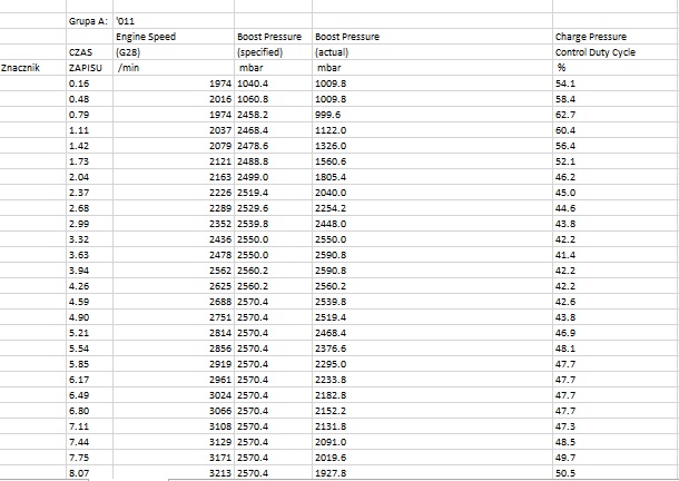

    Panowie
    Mam taki problem w silniku R5 2.5 178KM Na biegach od 1-3 problemu brak natomiast 4 a 5 i 6 na 100% występuje problem z utrzymaniem ciśnienia zadanego .
    Zrobiłem logi dynamiczne 003 i 011 i zastanawia mnie zkad biorą sie wartości 100.6% Egr duty cycle ?????
    N75 sprawdzony podcisnienie przed i za sprawdzone przewód od n75 do gruszki wymieniony, gruszka sprawdzona pracuje w całym zakresie
    W nastawach sprawdzony egr i N75 wartości prawidłowe .Intercooler i węże sprawdzone zastanawiam sie nad G70 moze to przepływka wariuje ale wygląda na to ze przy duzym obciazeniu sie to dzieje
    Prosze o komentarz do logów

    Problem rozwiązany
    Powodem problemów była niewłaściwie ustawiona Turbina po regeneracji nie wykonano korekcji nastaw gruchy .
    Po sprawdzeniu wszystkich możliwości N75 podciśnienie przepływka recylkulacja spalin nieszczelności w dolocie i na stronie ciśnieniowej zostało tylko turbo .
