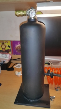

  • Umieszczam tu moją konstrukcję bo osobiście wykorzystuję ją w warsztacie elektronika.
    STOP!!! Wystarczy kupowania sprężonego powietrza w spraju, nadwyrężania moich płuc i machania pędzelkami!!! Po co to wszystko jak można zmontować własny, prosty i niedrogi kompresor na agregacie z lodówki. Kompresor jest prostą konstrukcją, składającą się z niewielu elementów i stosunkowo tanią, gdzie potrzebne elementy można zdobyć jeśli nie za free, to za niewielkie pieniądze.
    Cena mojej konstrukcji:
    :arrow: Agregat z lodówki- ma za free, kolega kupował nową lodówkę i wymontowałem z jego starej lodówki, taki agregat można zdobyć na złomie lub ludziska wystawiają często gabarytowe śmieci, a i lodówka lub zamrażarka się znajdzie.
    :arrow: Zbiornik- zdobyłem w punkcie aktualizacji gaśnic samochodowych. W moim przypadku zbiornik to po prostu gaśnica samochodowa. Dostałem od gościa w punkcie za free :D , kompletna z rękojeścią spustową i ciśnieniomierzem.
    :arrow: Zawór zwrotny- potrzebny aby powietrze nabite do zbiornika nie powracało do agregatu. Bez zaworu zwrotnego ciśnienie zwrotne powoduje że po wyłączeniu agregatu ciśnienie blokuje agregat i nie da się go ponownie włączyć. Ale zawór zwrotny nie jest konieczny. Wystarczy nabite powietrze do zbiornika spuścić i agregat wówczas załącza się normalnie.
    :arrow: Drobne elementy- wężyk, ściski, drewniana podstawa, kółka które ułatwią transport kompresora, cena - naprawdę groszowa spraw :D
    :arrow: Pistolet- to akurat największy wydatek. Cały komplet w skład którego wchodzi pistolet, przewód, dysze (różne długości), szybko-złączka - koszt 50 zł za komplet
    Konstrukcja:
    Jako podstawy użyłem kawałek deski do spodu której przykręciłem obrotowe kółka. Na górę podstawy przymocowałem agregat i zbiornik. Gaśnice dałem koledze w robocie który wypalił palnikiem całą powierzchnię z czerwonej farby, przyspawał na spód kawałek blachy dzięki której zbiornik jest przymocowany solidnie do drewnianej podstawy, przyspawał rurkę wlotową i przerobił rękojeść spustową (wywalił niepotrzebne elementy rękojeści, zaślepił niepotrzebne otwory). w rękojeści został ciśnieniomierz który wskazuje ciśnienie nabitego powietrza. Agregat i zbiornik jest połączony wężykiem w który został wpięty zawór zwrotny. No i tyle, w warsztacie elektronika do przedmuchania komputerów, laptopów, klawiatur itp. naprawdę przydatny.
    Kompresor - moja konstrukcja z agregatu z lodówkiKompresor - moja konstrukcja z agregatu z lodówkiKompresor - moja konstrukcja z agregatu z lodówkiKompresor - moja konstrukcja z agregatu z lodówkiKompresor - moja konstrukcja z agregatu z lodówkiKompresor - moja konstrukcja z agregatu z lodówkiKompresor - moja konstrukcja z agregatu z lodówki
    Jedynie co bym chciał dorobić jeszcze do kompresora to automatyczny wyłącznik który sam włączy i wyłączy agregat, ale taki możliwie jak najtańszy, niestety nie wiem co można do tak małej konstrukcji wykorzystać.

    Wypadałoby jeszcze dołożyć zawór bezpieczeństwa. Nadmiar ciśnienia uchodzi wtedy przez zawór do atmosfery. Takie agregaty potrafią sprężać nawet do wartości około 20 bar, jeśli są "zdrowe" w sekcji tłoczącej. Pozostaje pytanie do jakiej wartości maksymalnie dopuszczać wzrost ciśnienia? Gdybym taką sprężarkę robił sobie to wybrałbym w granicach 4 do 8 bar max głównie ze wzgl. bezpieczeństwa. Do jakiego ciśnienia udało się napompować koledze zbiornik wg. wskazań zegara od gaśnicy (w barach lub wg. widocznych kolorów na tarczy)?

    Kolego, polecam popracować nad odolejaniem powietrza z kompresora. Myślę, że wystarczy filtr na połączeniu kompresor-zbiornik i poprowadzenie węża pod większym kątem, by olej grawitacyjnie spływał do miski kompresora. Sam kiedyś stosowałem podobną konstrukcję, a dzięki zastosowaniu innego pistoletu jest też opcję pompowania auta/roweru (nawet szosowego).

    Wystarczy zamontować presostat który automatycznie wyłączy. Jest także możliwość regulacji maksymalnego ciśnienia.

    Można wykorzystać coś od dużej konstrukcji, presostat, zawór bezpieczeństwa, filtr na ssaniu, odolejacz na tłoczeniu. Podsumowując, Twoja konstrukcja jest...

    Na popularnym serwisie aukcyjnym szukaj WŁĄCZNIK REDUKTOR CIŚNIENIA PRESOSTAT 230V (58zł), w moim gaśnicowym kompresorze sprawdza się idealnie. Do tego zamontuj filtr na ssaniu powietrza,
    zbierający się kurz/pył zmieszany z olejem może zatrzeć kompresor. Do tego celu nadaje się filtr fazy lotnej do samochodowej instalacji LPG za ~5 zł.

    Podstawową wadą "lodówkowców" jest ułomna sprężarka - plująca wodą i olejem. Trzeba pomyśleć o uzdatnianiu powietrza. No i mierna wydajność - pierwszy lepszy kompresor membranowy tłoczy szybciej, co prawda do niższego ciśnienia.

    Jeżeli chodzi ciśnienie do jakiego dobija moja konstrukcja to jeszcze tego nie testowałem, ale na pewno nabiłem do połowy zielonego pola na ciśnieniomierzu. Dzięki za porady i oczywiście dodam filtr powietrza, o odolejaczu też pomyślę. Jeżeli chodzi o wyłącznik to taki presostat to trochę spory wydatek :/
    PS.
    Agregat był wymontowany z lodówki przez mojego kolegę. Kolega powiedział mi że po odcięciu rurek zeszła reszta gazu i wylał przez rurkę jego całą zawartość, czy dobrze zrobił?

    No to mamy problem bo kolega wylał olej którym zalany jest spód zbiornika sprężarki.
    Bez niego sprężarka się w niedługim czasie zatrze.

    Ok, już właśnie się dowiedziałem że wylał olej. Ale chyba nie jest aż tak źle, bo mam w robocie dostęp do oleju kompresorowego, chyba nic się nie stanie jak zaleje takim olejem agregat?
    PS.
    Z tego co już zauważyłem to według wskazań ciśnieniomierza, zbiornik nabiłem do około 10 bar.

    No i po płaczu. Mam olej kompresorowy wystarczy tylko zalać agregat. Mam tego oleju 0,5 litra, chyba wystarczy? Jeszce pytanko, czy to obojętne którą rurką wleję olej, wylotem czy wlotem?

    Wg mnie olej powinien być zalany do wnętrza obudowy sprężarki, żeby chłodzić i smarować silnik oraz sekcję tłoczącą. Skoro olej został wylany ze sprężarki to tym samym otworem powinno się go zalać. Można spróbować poprzechylać go i zobaczyć z którego otworu wydostaje się ta resztka oleju, która została i próbować zalać przez ten sam otwór.
    Dorzucę jeszcze, że każda profesjonalna sprężarka ma na spodzie butli zamontowany zawór (korek) spustowy wody i niekiedy odwadniacze przy reduktorze ciśnienia. Woda po prostu skrapla się z wilgoci zawartej w powietrzu i zbiera się na dnie zbiornika. Agregaty od lodówek w swoim zastosowaniu nie mają styczności z wilgotnym powietrzem. Woda pogarsza również jakość oleju służącego do smarowania sprężarki, ale z tym trzeba się pogodzić lub co jakiś czas wymienić olej jeśli zależy nam na przedłużeniu trwałości sprężarki.

    Do kompresora wchodzi około 300cm^3 oleju (do mojego danfoss NL9F wchodzi 320 cm^3) dane znajdziesz w karcie katalogowej swojego modelu. Wielką zaletą kompresora lodówkowego jest jego cicha praca, wytłumione standardowe kompresory (w dolnym przedziale cenowym) oferują poziom hałasu na poziomie 80-85dB więc do zastosowań pokojowych nie bardzo się nadają.
    60 zł za presostat to nie majątek, a jest niezwykle istotnym elementem konstrukcji kompresora, gdyż utrzymuje stałe ciśnienie w butli na zadanym poziomie. Wbrew pozorom agregat lodówkowy jest w stanie nabić 20-25 bar do butli a biorąc pod uwagę 15 bar ciśnienia roboczego gaśnicy, do tego osłabienie konstrukcji spawaniem i wypalaniem otworów, robi nam się niemały granat.

    Proponuje autorowi projektu prosty i skuteczny sposób na regulację ciśnienia w butli.
    Sprawdzony praktycznie i nie wymaga dużych nakładów.
    Czerwona strzałka pokazuje gdzie należy wykonać gwint i wkręcić śrubę regulacyjną, potem sprężynka i kulka z łożyska.
    Obudowa to kawałek rurki z gwintem którą wkręcamy w butlę.
    Nadmiar powietrza wylatuje w eter :)
    Cała filozofia.

    Piękny przykład jak nie robić takiej konstrukcji.
    Tak jak wcześniej pisali koledzy.
    Brak presostatu i mechanicznego bezpiecznika.
    Butla powinna być do góry nogami inaczej nie pozbędziesz się wody.
    Taki manometr można sobie wsadzić w buty.

    To nawet presostatu tam brak...Chłopie, kupiłeś sobie bilet na Księżyc w jedną stronę....Stara gaśnica przyspawana do jakiejś płyty...brak presostatu (wyłącznika ciśnieniowego) oraz zaworu bezpieczeństwa, zatem podstaw. A kompresor od lodówki, nawet zdychający, potrafi te 15 barów wytworzyć. Cala nadzieja w tym, że gdy zaśpisz przy tej machinie, to te węże ogrodowe porozrywa, a nie tą metalową banię. :cry:
    Doskonale, zatem kompresor bezolejowy..płakac czy się śmiać ?
    klamocik napisał:
    Jak już wykorzystujesz lodówkę to do końca, presostat robisz z regulatora temperatury tylko montujesz odwrotnie styk, ucinasz kapilarę i lutujesz do zbiornika.
    Jasne, dokładny, wiarygodny i precyzyjnie skalibrowany presostat. :D
    Resume - przerażająca i niebezpieczna chałtura. Sorry Kolego Konstruktorze. Szczerze i bezpośrednio. Wybacz.
