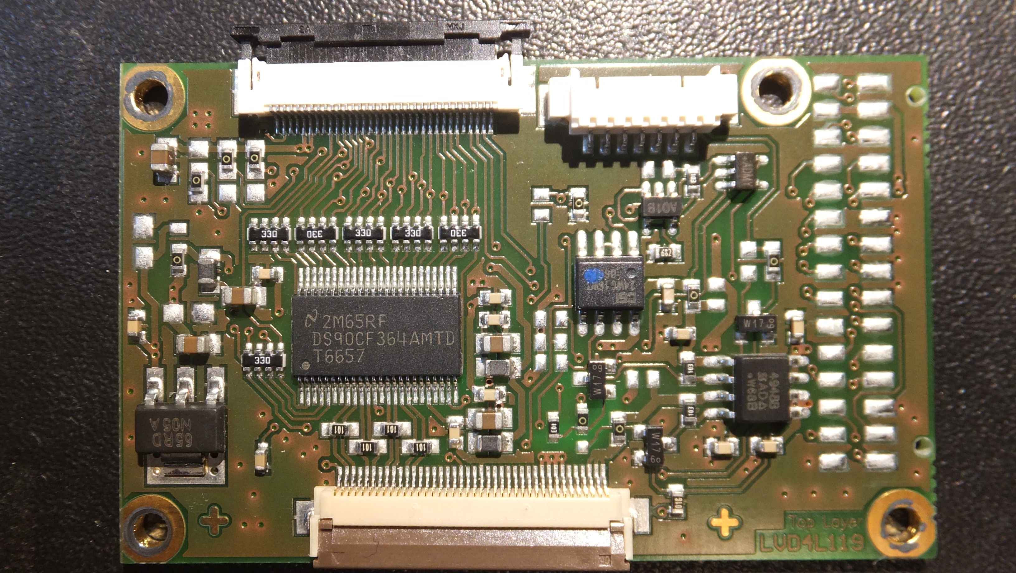

  • #7 16791338
    Mike777
    Na teraz sytuacja wygląda tak, że:
    1. Inverter jest na 100% sprawny - zdobyłem drugi na podmiankę i jest taki sam objaw.
    2. Wygląda na to, że matryca nie ma zasilania a winna temu jest płytka LVD4L119:
    https://electroses.myshopify.com/products/lvd4l119-lcd-signal-converter-with-cables-new
    http://www.plccenter.co.uk/pl-PL/Buy/KONTRON/LVD4L119
    Wygląda na to, że jest to karta graficzna ale jednocześnie podaje napięcie na elektronikę matrycy.
    Na wejściu płytki (plik płytka-sterująca.jpg) w dolnym złączu pierwsze 3 piny z prawej strony mają +12V.
    Na wyjściu (górne złącze po lewej z czarnym zatrzaskiem) już nie ma nigdzie tego napięcia.
    Górne prawe złącze (7-pin) jest niewykorzystywane ale także nie ma na nim żadnych napięć.
    @lisek - to nie jest monitor. Matryca jest zamontowana w maszynie do obróbki metalu sterowanej komputerowo.
  • #8 16792115
    lisek
    Serwisant RTV
    Napisz jaka matryca?
    Jakie tam sa pozostałe układy scalone?

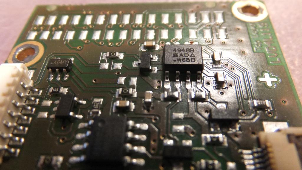

  • #9 16795494
    Mike777
    Załączam zbliżenia oznaczeń elementów.
    Do układu 4948B przychodzi napięcie ale już nie wychodzi więc wygląda na ten układ.
    Według opisu jest to regulator napięcia.
    Jest to gdzieś do kupienia? Czy jest jakiś zamiennik tego scalaka?
  • #10 16796926
    lisek
    Serwisant RTV
    4948B to zapewne polowy SI4948BDY-T1/ P-ch 60V, 3.1A, Link
