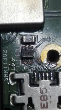

    Czytnik e-book Kindle Amazon DP75SDI Paperwhite
    Zwarcie na linii zasilania.
    Czy ktoś jest w stanie podpowiedzieć co to za element ?

    Prawdopodobnie diody zabezpieczające przed przepięciem, czyli TVS array (tak polecam szukać). dokumentacja do większości TVS objaśni, jak to się podłącza i pozwoli dobrać element. (np. Wuerth Elektronik TVS, Seria 82401). Tylko niech Kolega nie montuje pierwszego lepszego, a sprawdzi dokładnie podłączenie ścieżek portu USB i elementu.
    Odlutowanie tego elementu powinno pozwolić działać urządzeniu, ale pozostawi je bez zabezpieczenia przeciw przepięciom. Wiele urządzeń tak działa długi czas i nawet nie mają TVS w projekcie. Ja bym jedna osobiście wolał nie ryzykować Kindla.

    Układ zabezpieczający USB przed wyładowaniem/przepięciem. Można go wywalić i zlutować ścieżki, też będzie działać. Ale lepiej żeby taki był, bo to taki bezpiecznik.
    Np takie coś:
    http://www.st.com/content/ccc/resource/techni...df/jcr:content/translations/en.CD00050750.pdf

    Dzięki za podpowiedzi.
    Postaram się poszukać zamiennika i napisz jak zakończy się naprawa.

    Zamiennik podstawiony.
    Wszystko śmiga aż miło.
