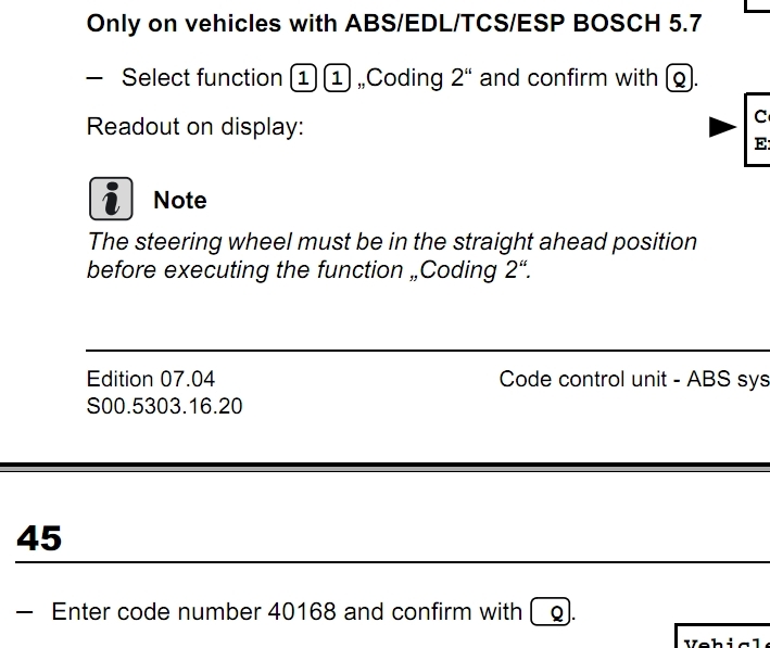

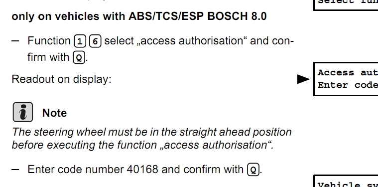

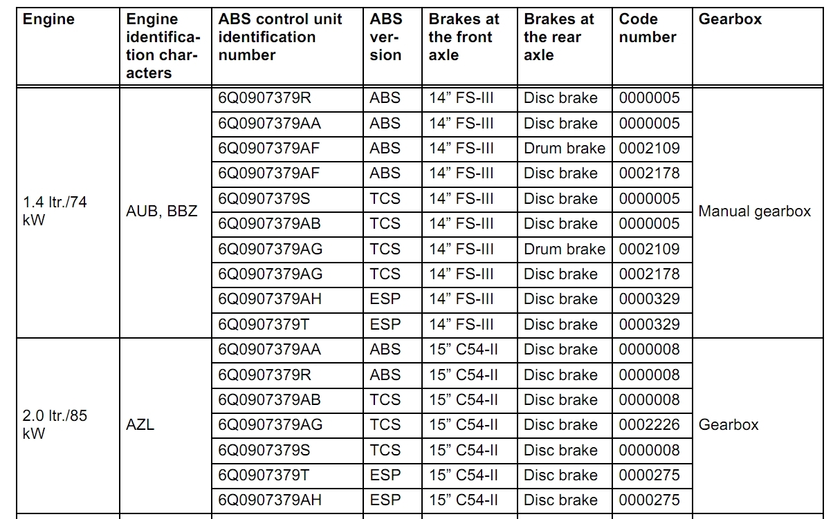

Te skriny pomogły bo ten sterownik miał na końcu literkę "M"
Zakodowałem na 03338 i przyjął kodowanie i zapisał ale po restarcie znowu same zera.....
Znowu zakodowałem, przyjął ale zaraz zalogowałem się na 40168 i zapisałem czujnik kąta skrętu i wtedy dopiero zapamiętał.....ale kontrolki nie zgasły bo pojawił się błąd że testy nie zostały zakończone....
