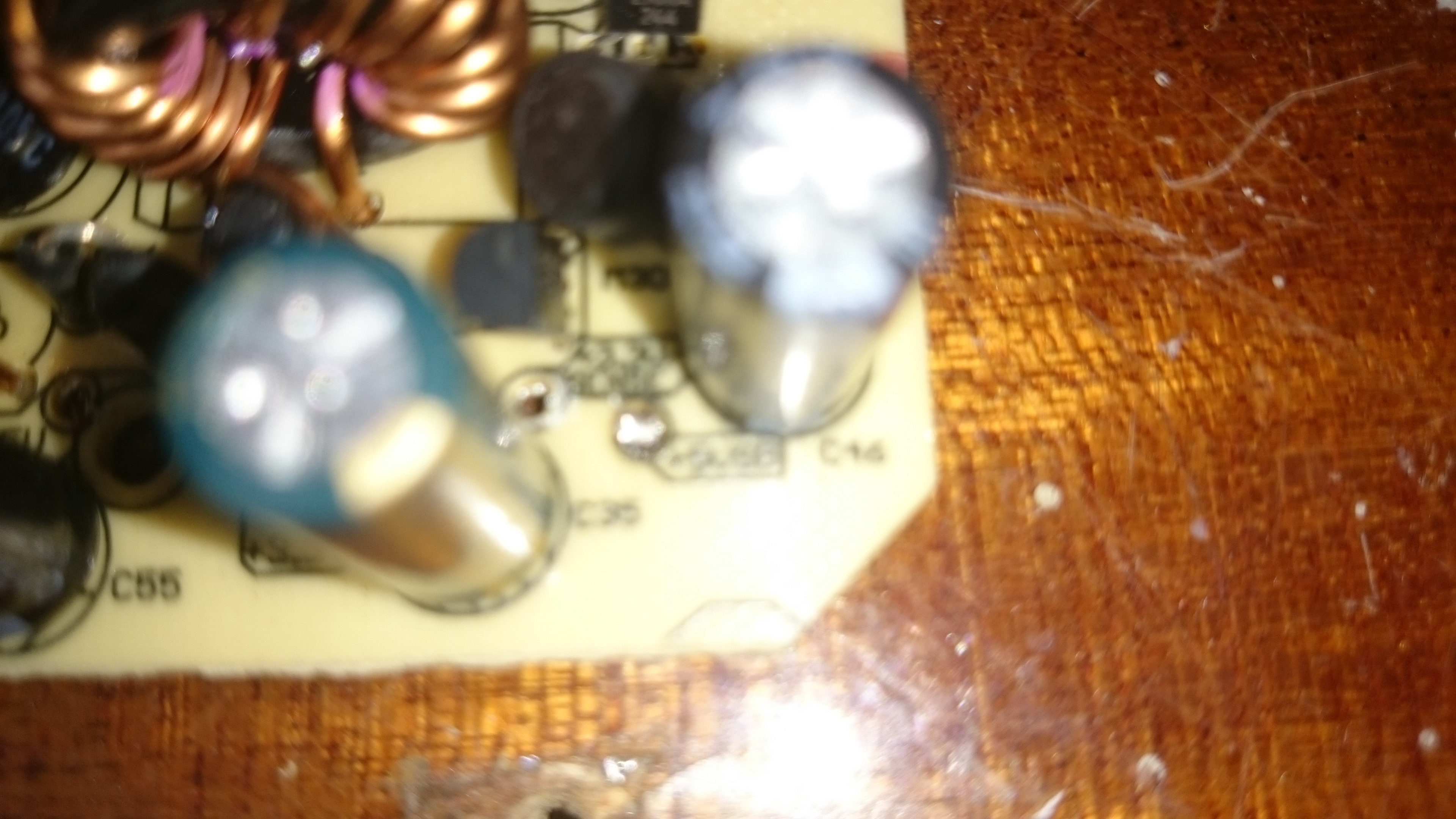

    Niech kolega uważa na napięcia, odpalanie ATX bez obudowy i przewodu PE może źle się skończyć. Dodaj kolego info w poście, że występują w projekcie wysokie napięcia i żeby robiły to osoby na własną odpowiedzialność.
    Co do projektu, to tak jakby po prostu przelutowanie kabelków i nic więcej. Jakieś schematy czy coś? Bo jak nic się tu więcej nie dzieje to pewnie admini zaraz wyrzucą do kosza.

    Nazywanie przerobionego zasilacza ATX mianem zasilacza laboratoryjnego (nawet dla majsterkowicza) to jakieś nieporozumienie. Niech kolega spojrzy jakie są prądy zwarciowe takiego zasilacza i jak to się może skończyć dla układu i jego otoczenia.
    Było na elektrodzie i w wielu innych miejscach o przerabianiu zasilaczay ATX ale tak źle to chyba jeszcze nie było.
    Kolego icosie jaki schemat, przerobionego zasilacza ATX kiepskiej jakości, gdzie przeróbka polegała na bezsensownym wlutowaniu kabli i dodaniu jednego rezystora.
    Czy kolega zostawił to tak jak jest na zdjęciach? Czy przynajmniej włożył w jakąś obudowę nawet oryginalną jaka była i zostawił wiatrak? Bo tak jak jest na zdjęciach to zgroza...
    Przykład takiego podejścia do budowy zasilacza powinien się znaleźć w jakimś dziale "zła praktyka, jak nie postępować".
    Odradzam wszystkim używanie w ten sposób przerobionego zasilacza, szczególnie osobom początkującym.

    A co się stanie jak dany zasilacz podłączymy do sieci bez bolca i nastąpi przebicie na obudowę?
  • #8 16755678
    pawlik118
    Poziom 32  
    Dokładnie, ten "zasilacz" ma izolację klasy I więc powinien być zawsze uziemiony, a napięcia z niego wychodzące nie powinny być dostępne dla użytkownika, tak jak to jest w komputerze.

    Wszystko do czasu, gdy to "cudeńko" komuś zrobi krzywdę :/

    W obudowie teoretycznie nie powinno. Jednak kiedyś z ciekawości dotknąłem próbówką do obudowy pracującego zasilacza ATX (taki z czarnej listy) i świeciła się (!) co prawda nie tak dobrze jak po włożeniu do gniazdka sieciowego no i nie "kopało" po dotknięciu ręką, ale jednak.

    I to normalne zachowanie przy instalacji bez PE.

    Wszystko za sprawą filtru wejściowego złożonego z dwóch kondensatorów podłączonych na środku do obudowy. W takim wypadku odkłada się na obudowie 50% wyprostowanego napięcia sieci.

    Tu nie ma nic ukrytego - masz wadliwą instalacje lub brak tzw bolca który przy 1 klasie jest bezwględnie konieczny :D
