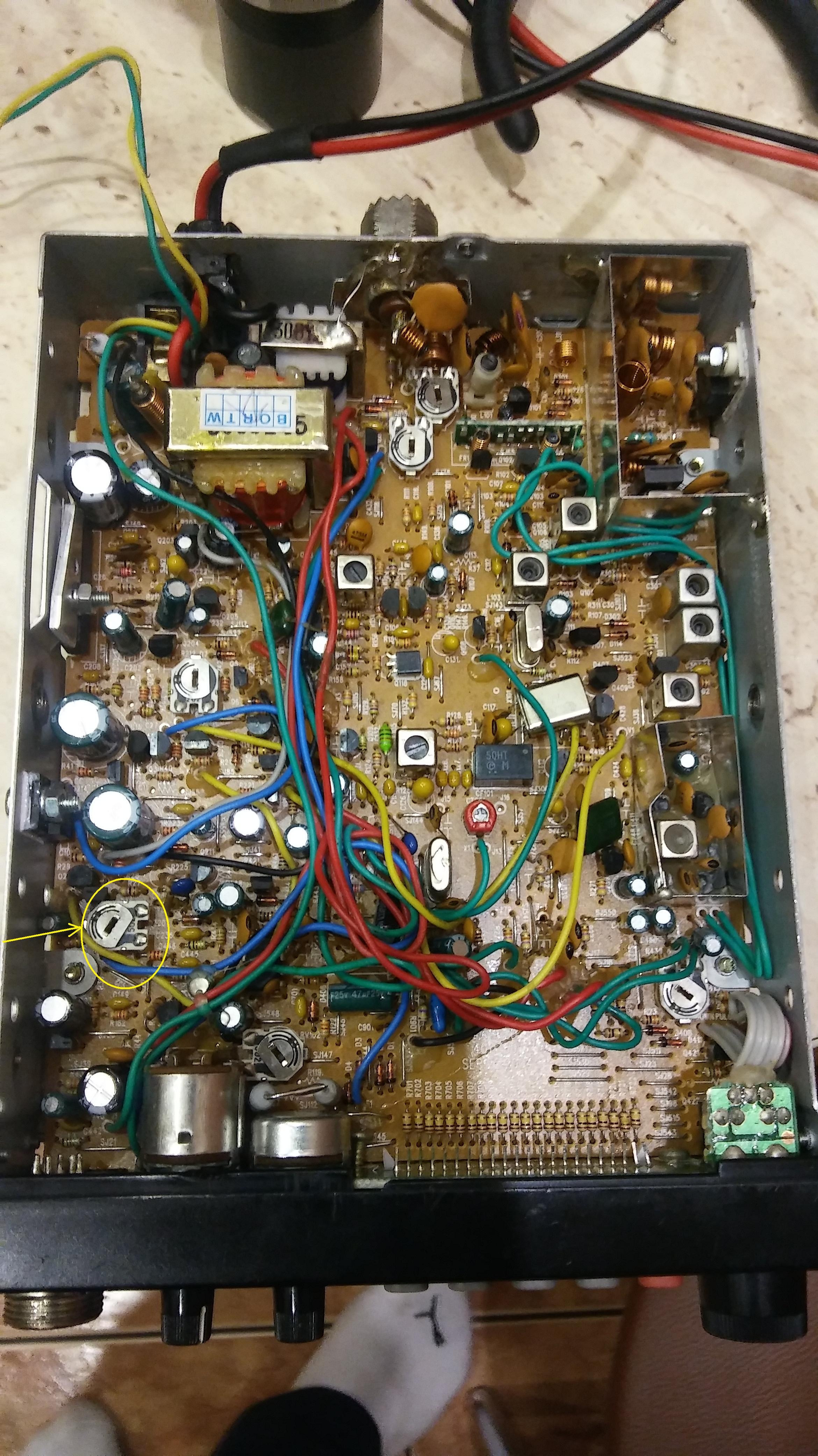

    Witam. Posiadam radio jak w temacie. Starszy model-na procesorze Samsunga z pomarańczowym wyświetlaczem, w montażu THT, działa w multistandardzie. Problem jest następujący:
    Radio nie nadaje. Ani w AM i FM, pojawia się napis TX ale linijka sygnału ani drgnie. Końcówka mocy i driver sprawny. Nośna się pojawia ale brak jest modulacji. Odbiornik i wszystkie klawisze działają prawidłowo.Co zostało zrobione?:
    1. Przelutowane VCO i podejrzane punkty
    2. Podmiana mikrofonu
    3. Podczas nadawania na wyjściu pojawia się w.cz 27.200 MHz ( 20 kanał)
    4. Czasami w drugim radiu coś słychać (śladowe ilości modulacji)
    5. Generator 10.240 MHz pracuje prawidłowo
    6. Układ PLL BU2630 podczas nadawania pokazuje na 11 pinie prawidłową częstotliwość.
    7.Na reflektometrze podczas nadawania wskazówka ani drgnie.
    Potrzebuje instrukcji serwisowej lub dobrego schematu z opisem do czego służy każdy PR-ek i filtry 7x7. Potrzebowałbym również opis prawidłowych napięć na VCO
    i i innych blokach by móc o wszystko dokładnie zestroić itp. Niestety w necie nic nie znalazłem.
    Co zauważyłem:
    Oryginalnie występował tam wzmacniacz m.cz KIA 7217 (oryginalnie radiator z otworem na środku) a u mnie jest UTC 7217-widzę że był wiercony otwór z boku.I na tym UTC wychodzi kabelek który zwiera 9 pin z masą-nie wiem czy tak ma być w przypadku KIA czy UTC. Wzmacniacz mcz nie posiada również izolacji od ekranu w postaci miki a coś kojarze że któryś z tych dwóch wzmacniaczy takowej potrzebował. Z góry dzięki za pomoc.

    Sprawdzałeś poziom sygnału w.cz na tranzystorach Q301 do Q304?. Skoro napięcie zasilania drivwr, PA jest na właściwym poziomie, może świadczyć że sygnał w.cz ma zbyt niski potencjał do prawidłowego wysterowania PA.
  • #9 16758315
    krychast
    Niestety nie mam sondy wcz-muszę coś sklepać na szybko na jakiś AAP.Zauważyłem również przysmolony R312 (w puszcze przy driverze i końcówce)-na schemacie ma wartość 10 Ohm u mnie był 4,7 Ohm.

    Okazało się że uszkodzone było wtórne uzwojenie L303 a prawdopodobną przyczyną tego było zwarcie B-C Q303.

    Idąc tym tropem wstawiłem wylutowane wcześniej z radia driver i końcówkę.Miały takie wzmocnienia:
    driver ok 200 hfe
    stopień końcowy 111hfe
    Wstawiłem dwa inne o wzmocnieniach obydwu na poziomie 200 hfe. Co ciekawe po wstawieniu teoretycznie słabszej końcówki mocy (tej co siedziała pierwotnie) odżyła skala nadawania w radiu i już ktoś mnie lokalnie słyszał( ale bardzo, bardzo słabo). Wychodzi na to że w obydwu przypadkach mam do czynienia z malowankami. Z ciekawości podpiąłem reflektometr ale wskazówka wykazuje dosłownie milimetr ruchu.Jakie zamienniki za drivera byście polecili-słyszałem że można za driver wsadzić BD 135, czy ktoś ma namiar na porządne te dwa tranzystory? Zamówiłem w już przesyłkę ale kto wie czy znowu mi jakaś chińska podróba nie przyjdzie? Za obecną pomoc wszystkim dziękuje.

    Witam ponownie. Dotarły zamówione końcówka i driver. Driver to 2sc2314 na 99,9999% oryginalny ale końcówka to zapewne malowanka.
    Po wstawieniu jest lepsza poprawa. Linijka nadawania wychyla się w trakcie mowy a prąd pobierany w trakcie mowy (na AM) dochodzi do ponad 1A. Również na zawołanie typu "sprawdzam radio jak mnie słychać" otrzymywałem dobre odpowiedzi.Jedyne co mnie martwi to moc około 2W i w trakcie nadawania na kolektorach drivera i końcówki napięcie spada do około 5V a wcześniej było coś koło 11V. Czy trefna końcówka mocy może powodować takie spadki? Aha wcześniej wylutowane driver i stopień końcowy to prawdopodobnie oryginalne elementy były.Driver podczas pracy jest lekko ciepły a końcówka zimna.

    Edit: faktycznie schemat nie do tego radia.Wstawiłem końcówkę z wylutu z jakiegoś szrota-oryginalną-moc wróciła, napięcia na driverze i stopniu końcowym na poziomie napięcia zasilania, moc na chińskim mierniku prawie 4W a więc wszystko w normie.Ciekawe że chiński shit potrafi tak namieszać w pomiarach zwłaszcza w napięciach zasilania stopnia końcowego.Przestroga dla innych: przed założeniem drivera i końcówki kupować tylko oryginały (bardzo trudne zadanie) by oszczędzić sobie straty czasu, nerwów i pieniędzy.Dziękuje wszystkim za pomoc w temacie.
