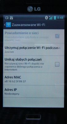

    Witam!
    Czy można ustawić telefon LG E610 tak, aby po zablokowaniu ekranu miał nadal dostęp do Internetu przez Wi-Fi?
    Np. aplikacja WhatsApp przestaje komunikować się z Internetem po około dwóch minutach od zablokowania ekranu, gdy ekran się wygasi.
    Dzieje się tak pomimo ustawienia odpowiedniej opcji, aby utrzymywane było połączenie Wi-Fi mimo uśpienia.

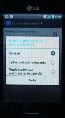

    mar-ilo
    Przecież to powinno być w ustawieniach wifi. Sam wybierasz jak ma działać wifi po "uspieniu"

    W LG E610 jest opcja dotycząca Wi-Fi podczas uśpienia.
    Ustawienia -> Wi-Fi -> (klawisz menu) -> Zaawansowane -> Utrzymuj połączenia Wi-Fi ...
    Niestety nic to nie daje.
