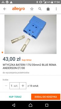

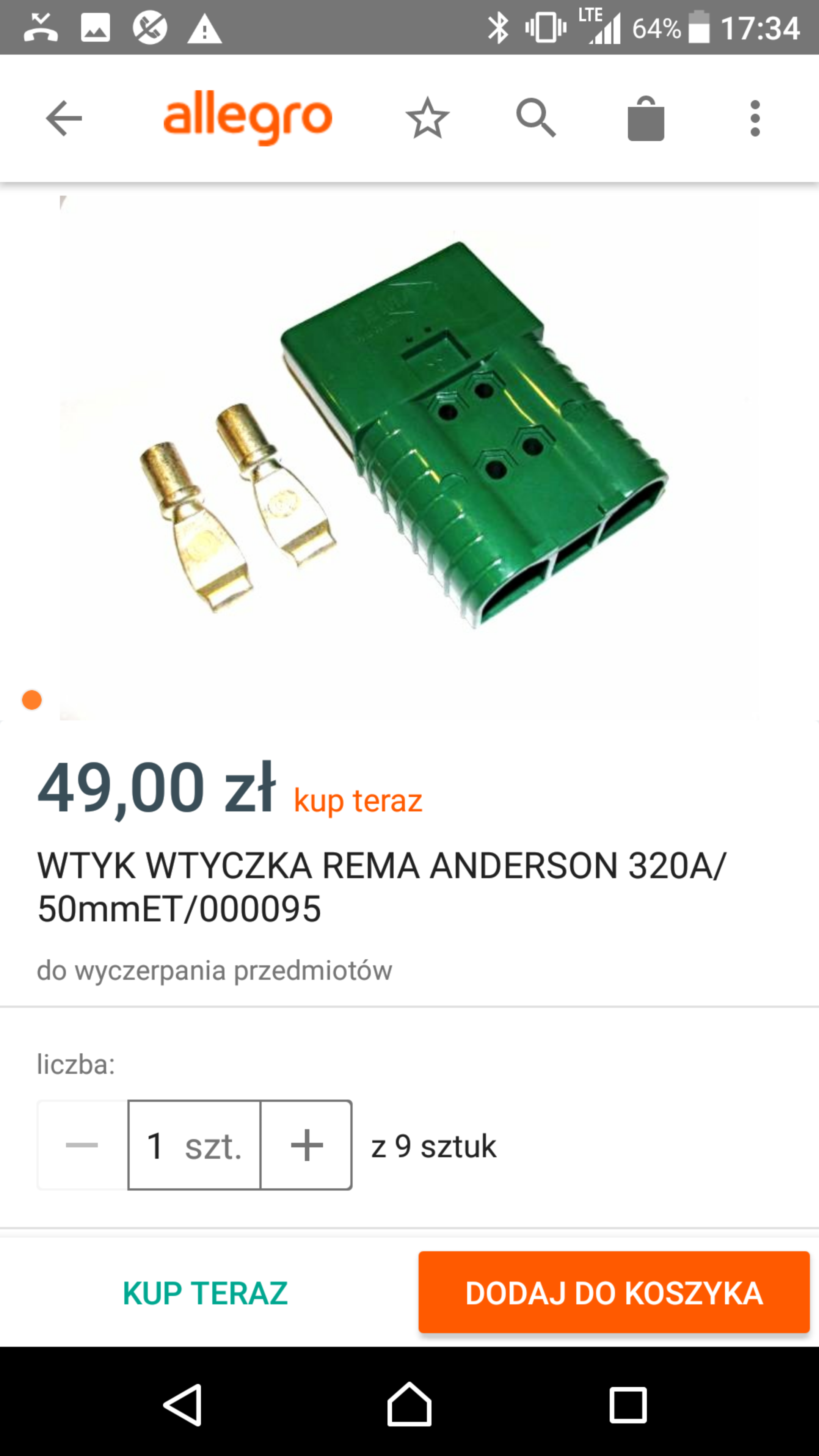

    hubiwit
    Poziom 25  
    Złącze Anderson sprawdzi się doskonale. Są wersję na różny prąd:
    Gdzie znajdę terminale wysokoprądowe? Buduję własny akumulator. Gdzie znajdę terminale wysokoprądowe? Buduję własny akumulator.
