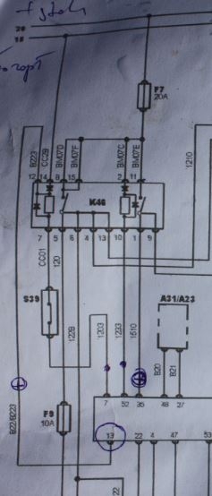

    Rozrusznik kręci, jednakże brak iskry i pracy pompy paliwa.
    Citroen Xantia 1,8i 2000r - Nie odpala. Brak zasilania sterownika silnika.
    Zanim dokonano pomiarów został zakupiony drugi zestaw startowy(immo i sterownik silnika z przekaźnikiem)
    Okazuje się że brak jest napięć zasilających na szynach 15 i 30 w górze schematu:
    Podanie napięć zasilających na krótko z akumulatora na przekaźnik silnika K46 2,11,8,14,15 załącza owy przekaźnik i pojawia się napięcie na sterowniku silnika na pin 13.
    Na kilka sekund pojawia się napięcie 5 pin przekaźnika K46 idące na pompę paliwa M12 jednakże sama pompa milczy i nie ma na niej zasilania:
    Z przekaźnika wychodzi przewód niebieski a na pompie jest zielony.
    Trudno stwierdzić gdzie następuje zmiana przewodu, bo niebieski przewód idzie do tajemniczego wolnego gniazda znajdującego się obok sterownika silnika:
    Czy to złącze ma być niepodłączone, bo nie ma do czego:
    Na wszystkich bezpiecznikach są napięcia:
    Sprawdzono wszystkie bezpieczniki też te znajdujące się po lewej strony kolumny kierownicy wewnątrz auta.
    Zwarto przełącznik bezpieczeństwa zasilania paliwem S39.
    Komputerowy program diagnostyczny nie może skomunikować się ze sterownikiem silnika.
    Jakie mogą być przyczyny zaistniałej sytuacji?
  • #2 16758162
    Frost160
    No to musisz szkuać czemu nie ma napięcia na głownych 15 i 30. Kostka stacyjki ? Od początku bym zaczął.

  • #4 16758268
    waco
    Kostka stacyjki wymieniona wraz z zestawem zakupionym z działającego auta.
    14 pin w K46 jest cienki zielony przewód
    Trudno powiedzieć który to jest bezpiecznik F7 i w jakiej skrzynce siedzi.
    Czy tych napięć nie blokuje w jakiś sposób immobilizer.

  • #5 16758440
    Frost160
    F7 to od pompy paliwa (tak mi się pamietam chyba pytałem sam o to na forum choć nie umiem znaleśc teamtu) i był w skrzynce w komorze silnika przy lewym kielichu(obok akumlatora). Musisz mieć rozpiskę dokładnie pod ten model i układ wtryskowy bo inaczej to na ślepo nie do zrobienia.
    Ja pamiętam że powodem dla którego nie działa pompa okazał się gdzieś po "drodze" z skrzynki już do pompy przegnity przewód + na pompe. Chciałem to zlokalizować ale trzeba by wszystkie fotele rozebrać itp. roboty na 2dni to puściałem całkiem nowy przewód i auto pojechało i z tego co wiem ponad rok tak działo.

  • #9 16760949
    moto-kord
    Podaj moc autka.
  • #10 16761692
    waco
    Po dokładnych oględzinach znalazłem gniazdo dla owej wtyczki:

    Silnik zapalił, wszystkie usterki ustąpiły.
